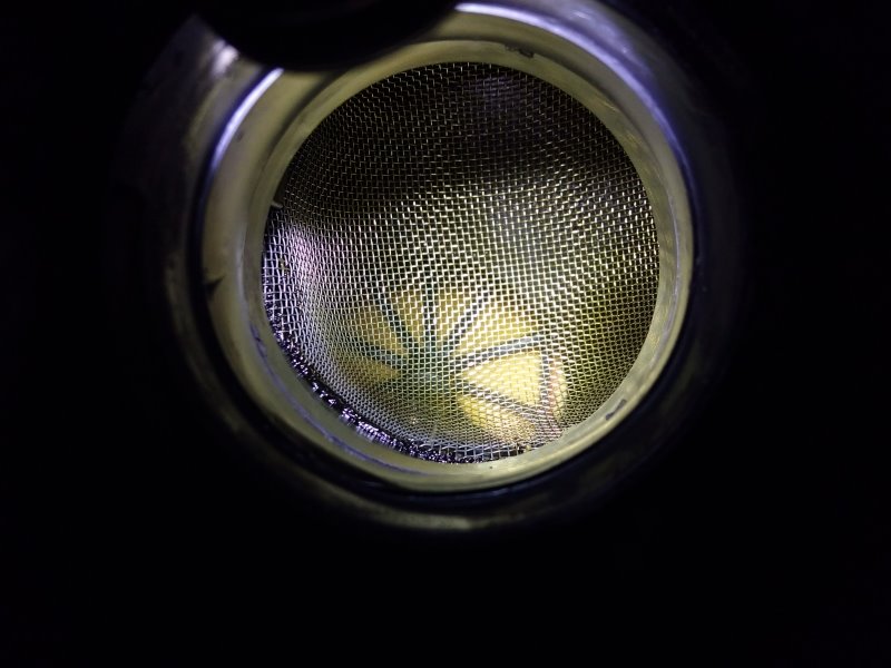

kermit hat geschrieben: 05 Jan 2020 21:07 Die in D verbaute Drossel ist aif deinen Bildern nicht zu sehen
Sieht aus wie eine dicke, große Plastikunterlegscheibe und sitzt zwichen Deckel und Membranschieber, so dass dieser nicht ganz hoch kann.
Die Düsennadel ist vom Konus her anders, Bedüsung gleich.
Wie gesagt, alles deutsche Version
Danke!
Das habe ich genau so befürchtet.
Bleibt also, wie damals bei der Yamaha, ein Rätsel.
Vermutlich ist es dann wohl doch der Auspuff und damit aber auch wieder eine andere Bedüsung!

Hallo, ich noch einmal: die Drosselung sitzt definitiv im Vergaser! Ich habe sie damals in der Fachwerkstatt entfernen lassen. Mir wurde die Vorgehensweise erklärt und es wurden keine Veränderungen außer der Einstellung von Leerlaufdrehzahl vorgenommen. Offensichtlich handelt es sich um eine Begrenzung der Drehzahl, weil nach der Entdrosselung deutlich höher getourt werden konnte (ca. 2.000 bis 3.000). Wir hatten uns anfangs für die gedrosselte Variante entschieden, damit im Prozess des Einfahrens keine großen Dummheiten passieren konnten. Außerdem war der Umstieg von einer Simson doch schon gewaltig... Ich wollte gerade ein Foto schießen und mir fällt das entnommene Teil immer einmal in die Hände; aber wie das so ist - im Augenblick nicht auffindbar...
M.E. ist es aber das Teil auf Deinem 3. Bild rechts unten. Ist das nur die Gummimembran oder ist da auch Hartplastik dabei? Dieses Plastikteil wäre dann das Teil, welches ich irgendwo wieder finden werde...
