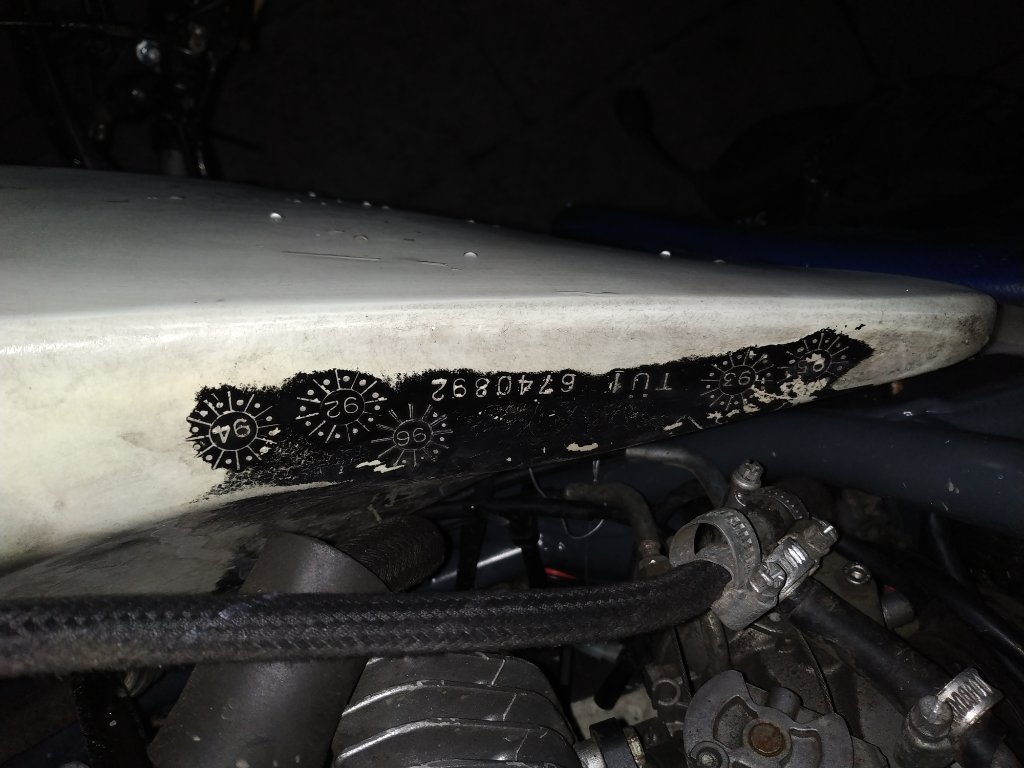

Tank hat doch eine Nummer:

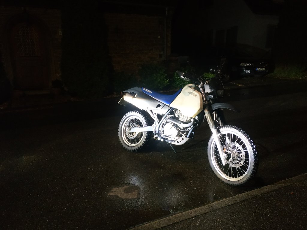

Und so sieht der Tank aus:
Derzeit gibt's noch keine besseren Bilder, da die Kiste über den Winter einmal runderneuert würde.

Beiträge: 5859
Re: Acerbis-Tank 25l Gutachten
Hi Nils,
genau diese Nummer hatte ich gemeint. Hast du dafür denn ein Gutachten? Falls nicht, schick mir per PN deine Mail Adresse, und du bekommst das passende Gutachten :wink:.
Deshalb fragte ich auch ob das wirklich 25 Liter sind. Laut Gutachten faßt der Tank ca. 22 Liter.

Van_Hoffmann hat geschrieben: 13 Feb 2020 20:30 Und so sieht der Tank aus:
Wer wundert sich darüber, dass mir die Kombination aus Tank und Lichtmaske gefällt? :mrgreen:

Gibt es eine unkomplizierte Möglichkeit die Sitzbank an den Tank anzupassen? An sich ist die Lücke aber auch ganz gut um die Handschuhe dazwischen zu bekommen. :D
