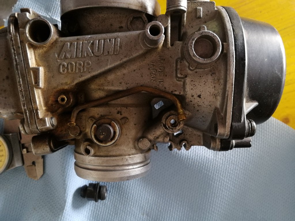

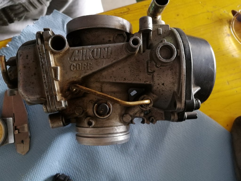

Ich heiße Martin und hab mir gestern eine Sp43b gekauft. In blau mit wenigen Kilometern und preislich auch in Ordnung.
Anscheinend wäre das Schwimmerventil undicht weil Sprit ausläuft... Da hab ich gleich den Vergaser ausgebaut um der Sache auf den Grund zu gehen und siehe da, da ist das Messingröhrchen abgerissen!
Weiß jemand ob es das zu kaufen gibt bzw. Ob ich das einfach löten kann? Muss nur eine Verbindung herstellen und dicht sein, oder? Siehe Fotos.
Schöne Grüße aus Oberösterreich,
Martin
Martin

Hallo Martin,
willkommen im Forum.
Wie ich das auf deinen Bildern erkennen kann, ist das Messingröhrchen unten abgebrochen und oben anscheinend nur aus dem Sitz raus.
Ich denke, das ist normalerweise eingepresst oder geklebt. Ob es als Einzelteil verfügbar ist, weiß ich nicht.
Ich würde als erstes einmal probieren es unten wieder zu löten. Musst halt aufpassen, dass dir kein Zinn ins Röhrchen kommt.
Ist sowieso schon ein recht kleiner Durchmesser. Oben dann eben einkleben. Schlimmer wie es z.Z. ist kann es ja wohl kaum werden.
Das WHB gibt hier leider nicht viel her. Bekommst Du denn den Rest zerstörungsfrei unten raus?
Falls das nichts wird, kannst Du ja immer noch Topham (https://www.mikuni-topham.de/) kontaktieren, einfach erst mal anrufen und hören was der Spezialist dazu meint.
Tel.: 05474-9011
Viel Erfolg und Gruß Stefan

Das Röhrchen ist für den Choke und im Original verpresst. Wenns ab ist, zieht es an der Stelle massiv Falschluft und der Gaser funktioniert natürlich nicht mehr.
Man kanns mit benzinfestem und einigermaßen temperaturbeständigem 2K-Leim auch verkleben statt Löten, z.B. Pattex Stabilit. Bei mir wars an der Big mal undicht und schwitzte, habs damit einwandfrei dicht bekommen.
Wenns wie in diesem Fall komplett ab ist, wirds aber knifflig. Ich persönlich bin mir auch nicht sicher, ob Mikuni Topham das wieder frickelt, ist schon aufwendig.

Hallo Leute, danke für die schnellen Antworten!
Ich werde das mit dem Löten mal probieren und topham anrufen.
Falls ich hier scheitere meld ich mich bei Dir, Motzkeks.
Da meine Mopette ja eine ursprünglich Deutsche ist und die Bezeichnung DR650RSEUR trägt, ist sie original gedrosselt. Ob das noch immer so ist, weiß ich nicht. Kann man angeblich anhand des Deckelinnenlebens vom Vergaser sagen? Hier ein Foto dazu, wenn ich den Vergaser schon angreife, dann soll er danach auch entdrosselt sein!

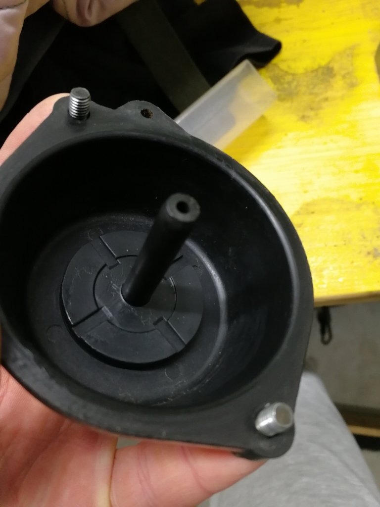

Schaut für mich ungedrosselt aus. Bei der Drossel sollte unter der Feder so ein kleines weißes Plastikstückchen sein, das ein vollständiges Öffnen des Schiebers verhindert.
Wenn du löten willst, steck ein Stück dicken Draht ins Röhrchen, so bleibts durchgängig.
Re: Vergaser kaputt?!
Danke für den Tipp mit dem Draht!
Nein, ein weisses Stück Plastik ist hier nirgends zu sehen, nur das grüne zum halten der Hauptnadel.
Gibt's noch andere Orte wo eine Drossel drin sein könnte?

Soweit mir bekannt, war in Deutschland nichts gedrosselt. Das ist i.d.R. bei euch in Österreich und in der Schweiz so. Meine SP41A, also nicht deutsch, war auch nicht gedrosselt.
Bei euch haben die XT´s z.B. auch nur 500 statt 600 ccm. Weiß der Geier warum, hängt wohl mit irgendwelchen unsinnigen Vorschriften zusammen.
Wie Motzkeks auch schon schrieb, ist bei deinem Vergaser nichts derartiges zu erkennen.

Aber ja, diese 34PS-Drosselung lief hauptsächlich über den Vergaserdeckel, deiner schaut sehr ungedrosselt aus. Die gedrosselte Version hat einen deutlich höheren Anschlag.
Aber, was nicht unerheblich ist, auch die Düsennadel war bei der gedrosselten Version anders, meine SP44 war zwar über den Deckel entdrosselt aber noch die alte Nadel drin. Da auch mal nachschauen, mag zwar deutlich weniger ausmachen als der Deckel aber trotzdem...
Die richtigen Werte dümpeln irgendwo in den Tiefen des Forums rum.

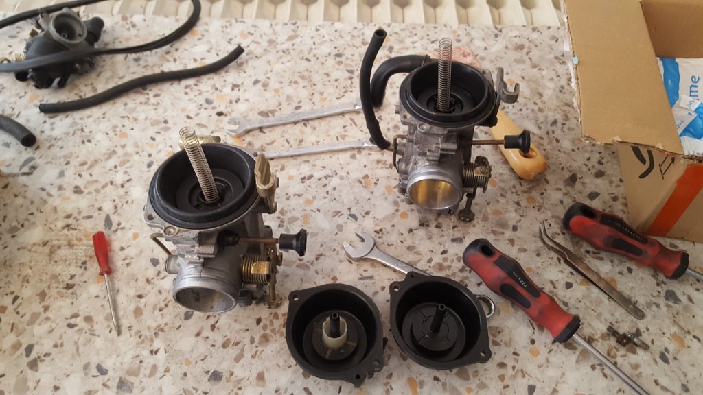

Anbei im Bild die Besagte Drossel. Links im Deckel das weiße ist die Drossel. der rechte ist offen (wie deiner)

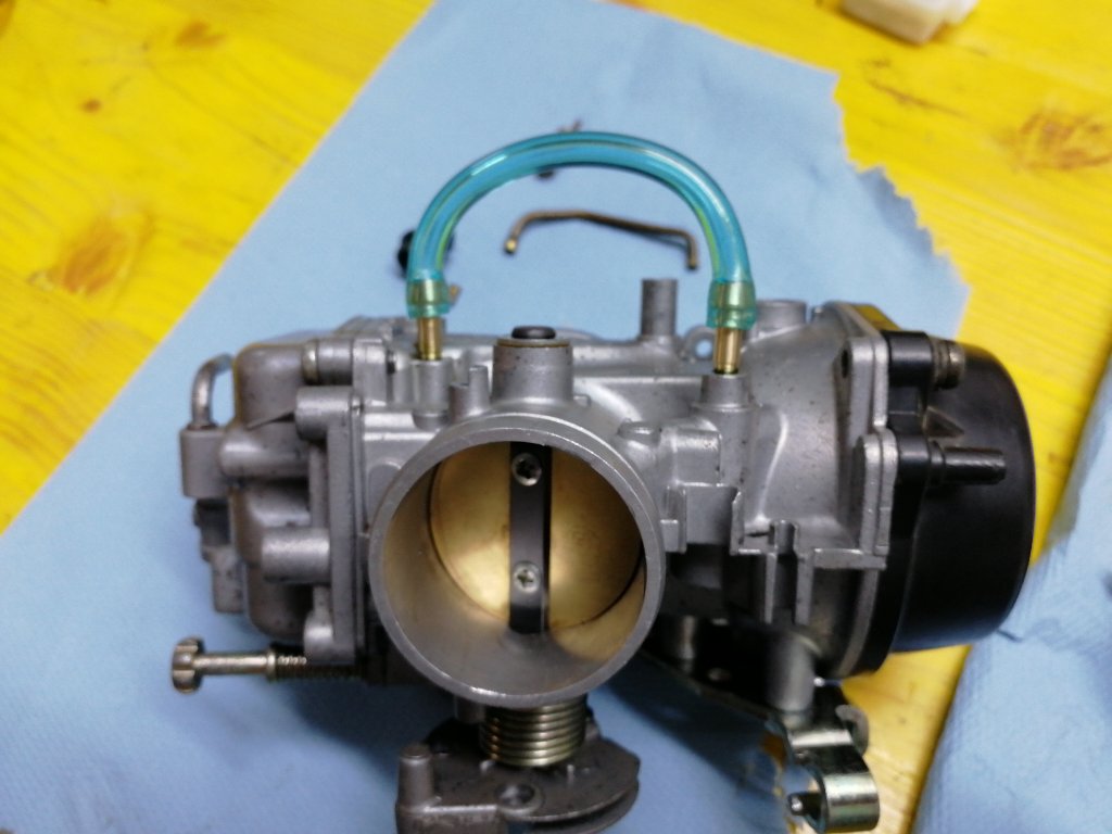

Bin fertig mit der Reparatur, jetzt wart ich noch auf den neuen Dichtungssatz und dann kann ich den Vergaser mal ausprobieren!
Ich habe die beiden offenen Bohrungen aufgebohrt und Messingnippel eingesetzt, eine dicke Ölleitung draufgemacht und alles ultraschall gereinigt.
Danke nochmal für die super Hilfe, geiles, lebendiges Forum hier!
