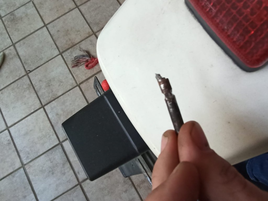

2x neue Beläge 2x Repsatz bestellt. Vorne hab ich bereits komplett zerlegt. Aber hinten .... der Bolzen der die Bremsbeläge fest hält. Ist dermaßen festgegammelt. 2 Tage Rostlöser hat nicht geholfen. Hab jetzt in den Kopf gebohrt und versucht mitm Torx das lose zu drehen. Aber auch keine Chance. Das Material gibt eher nach, als das es sich löst. Hat da irgendwer einen Tipp/Trick? Habe leider keine richtige Werkstatt. Deswegen ist ein ordentliches Ausbohren nicht wirklich möglich.

die Bolzen sind manchmal echt ätzend rauszubekommen, vorallem wenn sie Jahre lang nicht geschmiert wurden.
Ich habe mal einen rausbekommen, ob man dass so machen will steht aber auf nem anderen blatt: (vorweg ich weiß nichtmehr warum, aber es waren zu dem Zeitpunkt als ich ihn rausbekommen habe keine Bremsbeläge mehr drin, ich glaube die hatte ich bis dahin abgeflexed :roll: ) den Bremsblock vorsichtig in nen Schraubstock gepannt so dass die die Bremsscheibe quasi über dem Block wäre und mit nem dünnen metallbohrer (1.5-2mm) quasi von oben/von der Hinterradachse aus durch den Bolzen gebohrt, dann nächst größeren Bohrer genommen und das Loch größer gemacht. Quasi den Bolzen komplett durchgebohrt. Das Teil das durch den Block geht ging dann einfach, der Teil der im Sackloch steckt mit der Überzeugung einer Zange auch irgendwann raus.
Wohlgemerkt: Das war rein aus Interesse, den Bremsklotz habe ich nie wieder verbaut.
PS: Rückblickend kommt man da vlt sogar mit nem Dremel dran, dann müsste man nicht so blöd durch den Bolzen bohren.

So, kleines Update mal zwischendurch, falls es wen interessiert :D
Ich hab gebohrt und gehämmert, aber nachdem mein Bier dann alle war auch keine Lust mehr gehabt.
Hab dann also heute mal meinen kleinen Bruder dazu verdonnert und siehe da. Er hat diesen sch*** Stift lose bekommen. Mit Durchschlag auf die Bohrung des Splints geschlagen und mit viel Gewalt und Geduld drehte er sich dann auch lose. Sieht sehr gut vergammelt aus der Stift (neuer ist bestellt)
Die Teile sind schon bestellt, mal gucken wann sie ankommen. Teile für die Hinterradbremse sind sogar schon da, nur die neuen Beläge nicht. Habe auf Ebay nen Satz gefunden der angeblich für die SE von 90-95 ist. Diese wurde aber ja erst ab 1996 gebaut, ging also stark davon aus dass das einfach ein Fehler ist und hab ihn mir für die DR bestellt. Und die Dichtungen usw. sehen alle gleich aus. Denke also er wird passen. Wenn ich falsch liege berichtigt mich :wink:
"KR Bremssattel Reparatursatz Suzuki DR 650 SE 90-95 ... Caliper Rep Kit" heißt das gute Auf Ebay (Wenn man das hier so posten darf :| )

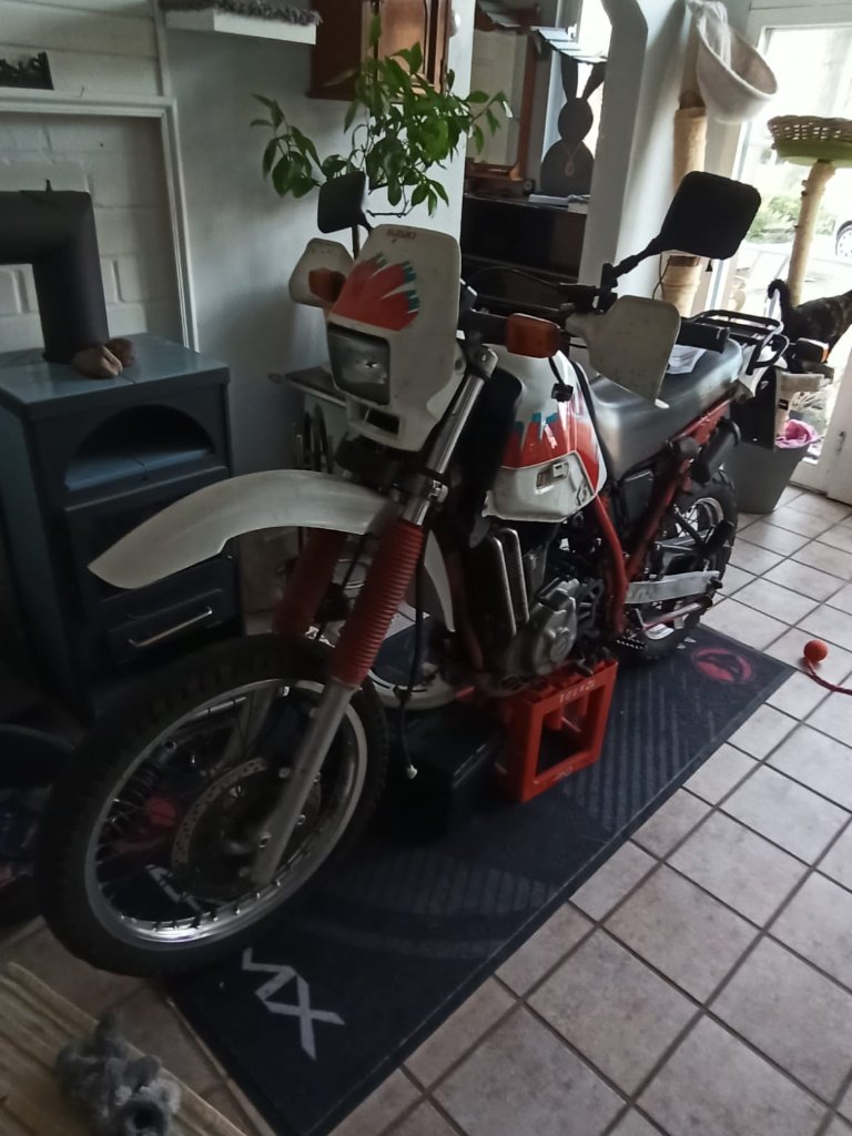

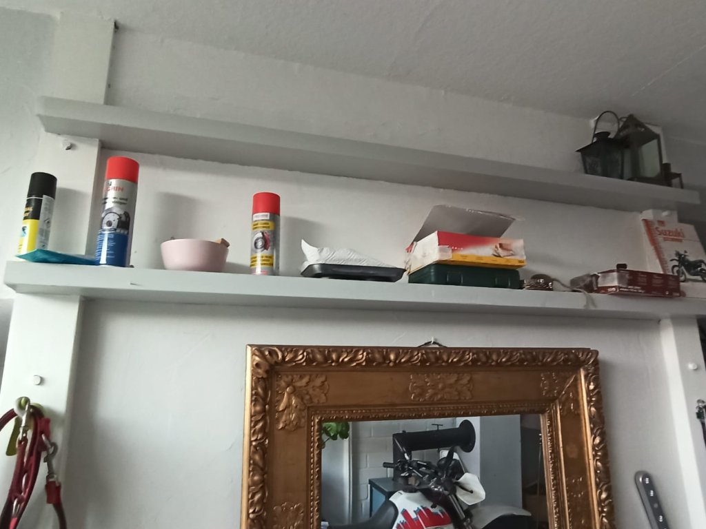

Haue hier mal Bilder rein wie abenteuerlich das ist. Habe keine richtige Werkstatt also wird der Hausflur missbraucht haha. Oben aufm Schrank kann man die Teile zum Glück sicher vor den Hunden lagern :lol:
