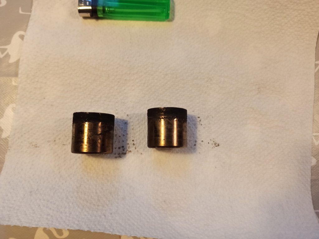

Re: 2-3 Fragen zu Vergaser/Kicker/Federbein
Ich schicke morgen mal Fotos von den Kolben rein. Hab sie ja noch nicht sauber, bringe mir ja alles selber bei und bis jetzt hab ich gesehen das man die Oberfläche ganz vorsichtig polieren kann. Lieg ich da falsch? Das man da kein Material abtragen soll damit die nicht undicht werden ist ja klar. Wie gesagt ich mache die morgen, ohne polieren, sauber und schicke mal Fotos rein. Gruß Oli
Einmal vorne,
meiner Meinung nach sind die aufjedenfall dreckiger, da waren die Beläge auch schon ziemlich runter.

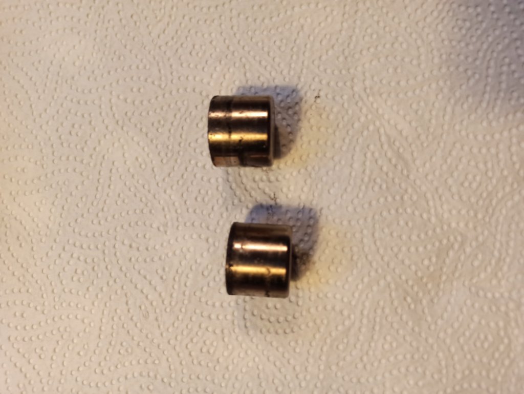

und hinten die,
sehen besser aus, Beläge waren noch so 60/70%

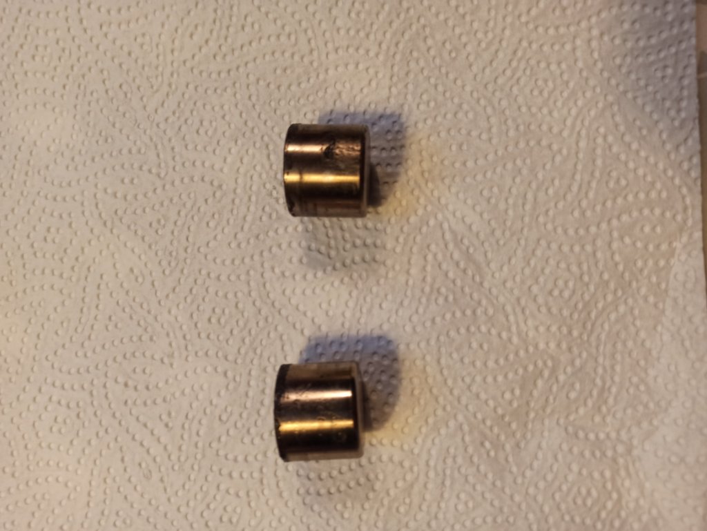

doofe Beleuchtung, mein Fokus vom Handy geht nicht mehr, nur noch Weitwinkel haha. Hoffe man erkennts trotzdem
Die sehen schei... aus !
Tu dir einen Gefallen und werf die Dinger in den Schrottkübel. Nimm das Geld in die Hand und kauf dir bei Easy neue !
- uli64 (29 Mär 2020 13:48)
- Beiträge: 5593
Wie ich das sehe, sind die löchrig, so sahen meine auch aus.
Die Löcher würde ich auszinnen und dann polieren, nee war ein echt s---blöder Witz .
Die Dinger sind zwar das teuerste am Rep-Satz aber es geht um die Sicherheit. Da ist sparen absolut fehl am Platz.
Deshalb mach was der Jörg schon empfohlen hat: Hau die Dinger einfach in die Tonne, oder wie Uli in den Horrorsetzkasten .
