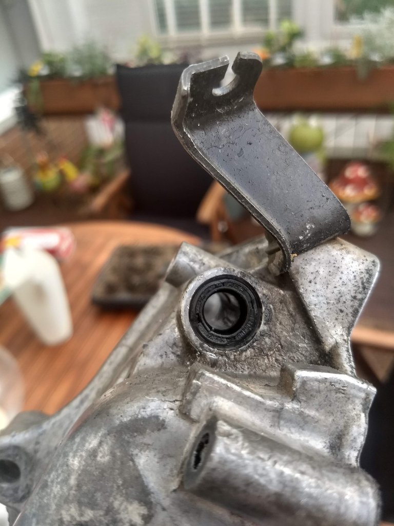

Es geht um den Zylinderkopfdeckel! Diesen habe ich abgenommen und auf Dichtheit geprüft, an einer Stelle schien mir die Dichtung nicht mehr Zeitgemäß. Es ist eine Art "Ring", der an die Dekompressionswelle? kommt (siehe Bilder). Ich finde nirgends einen solchen Ring! Weiß einer von euch lieben Mitmenschen, wo man so etwas nachbestellen kann? Ein gutes Loctite für den Deckel brauche ich auch noch!

Hallo Jan Willkommen im Weltbesten DR-Forum,
guck mal hier https://www.bike-parts-suz.de/suzuki-mo ... 2768/M/483 Teil Nummer 20 sollte der O-Ring sein den Du meinst. Teilenumer notieren, beim freundlichen Suzuki Händler bestellen, oder bei den von Stefan genannten anfragen!

@deflachser - die Seiten kenne ich schon, lediglich konnte ich den Simmerring nicht finden - habe wohl vergessen, meine Brille aufzusetzen Dieser wird bestellt und in den nächsten Tagen eingebaut. Über die genaue Position der Nadel werde ich mich noch informieren.
@DRoldie - Danke für den Hinweis auf die Teilenummer, es ist tatsächlich der Simmerring. Was das Ventilspiel angeht, werde ich mir den Beitrag mal genauer anschauen, und gegebenenfalls etwas ändern. Zum Bild kann ich dir nicht allzu viel sagen, da ich es nicht selber geschossen habe, das war ein Kollege von mir. Er hat es mit einer guten Handykamera aufgenommen (Google Pixel) und es im Anschluss am PC bearbeitet.

Guut, der Simmerring wird gekauft und sobald Zeit da ist, eingebaut. Über die Position der Nadel mache ich mich schlau, zum Kit habe ich ja eine passende Anleitung bekommen. Zwei ungeklärte Fragen habe ich allerdings noch: Kennt wer ein gutes loctite, das er weiterempfehlen kann? Um das Gemisch zu verdünnen - bringt es was, einen zweiten Schnorchel in den Luftfilterkasten zu "modden"? Einen ähnlichen Beitrag gab es bereits hier im Forum...

was soll das Loctite können? Lagerkleber 603 und 638,
Flächendicht (Kopfdeckel)574, Schraubensicherung mittel : 243, hochfest 270.
