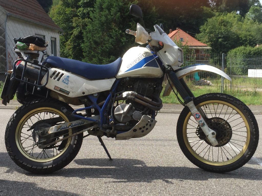

Hallo Zusammen, ich wieder
hoffe euch geht's allen gut.
Ich hätte da mal eine Frage bezüglich der Vergasereinstellung und ob meine kleine so läuft wie sie soll
Ich weiß leider nicht so recht wie man denn die Vergaserluftschraube genau einstellt und für was die im einzelnen da ist erschließt sich mir noch nicht so wirklich..
Vielleicht ist euch ja auch so langweilig wie mir und ihr könnt das einem Vergaser-Laien mal ordentlich erklären
Habe schon versucht die mal etwas einzustellen, allerdings merke ich da nicht wirklich einen Unterschied im Bereich von 1 Umdrehung bis 2 Umdrehungen raus (Werkseinstellung ist ja 1.5 Umdrehungen). Ich merke das sie scheiße läuft wenn die Einstellung komplett murks ist, aber wann die *perfekt sein soll merke ich nicht..
Zudem noch eine Frage,
meine kleine rennt 120- 130 km/h je nach Rückenwind und Neigung. Ist das normal Dachte da geht etwas mehr. Nicht das es mich stört.. Ich wollte nur irgendwann wenn es denn mal möglich ist längere Touren Richtung Südtirol und co mit Zelt und allem drum und dran machen und da wäre es schon toll wenn die Kiste nicht ständig auf der Autobahn bei 130 am Anschlag hängt. Das wäre sicher nicht gesund . Übersetzung ist original.

...da müsste eigentlich mehr gehen! ...wir hatten es hier im Forum in der jüngeren Vergangenheit schon davon...musst mal schauen...

...wieso? Zwar ohne jegliches Dekor, aber sauber...steht doch gut da, die Gute...

Ja ohne Dekor gefällt Sie mir irgendwie am Besten. Ist halt Geschmackssache

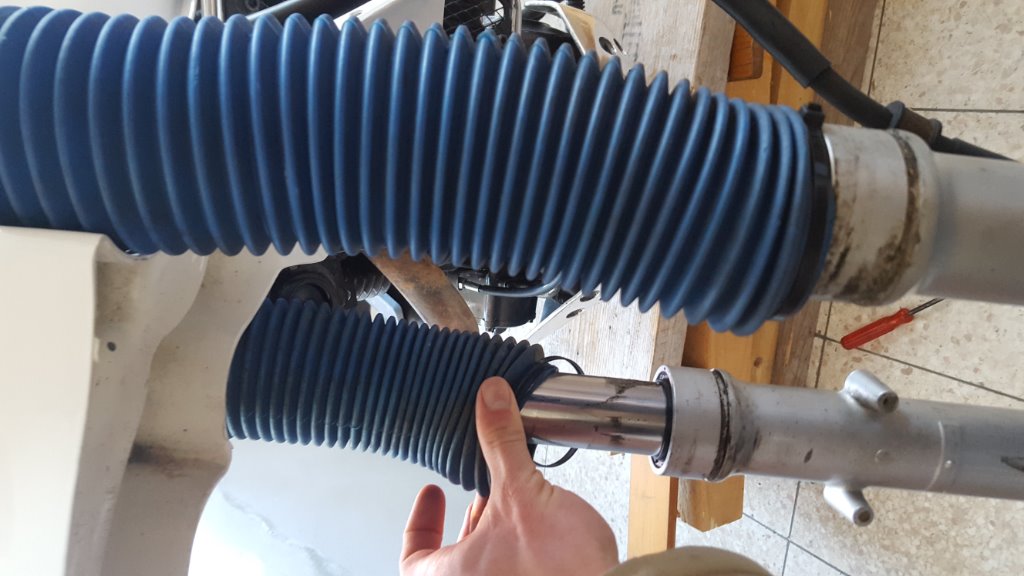

Thema Lenkverhalten:
Komplette Katastrophe
Ich versuch das mal in Kurzversion und möglichst ohne jammern und schimpfen zu beschreiben Meiner Einschätzung nach hat die DR noch nie NOCH NIE einen Gabelservice gesehen. Das kann garnicht anderst sein.. Sowas hab ich noch nie gesehen.
Gestern hab ich als erste die Kiste mit meiner bewährten Holzkonstruktion aufgebockt, (teht bombenfest) und das Lenkkopflager kontrolliert. Nichts, keine Rastpunkte spürbar. Dann kam direkt das Vorderrad raus. Jetzt war es soweit. Das erste mal die Faltenbalge gelüftet.. Dachte mich trifft der Schlag, aber seht selbst..
Komplett am pissen die Kiste.. Hier im Detail: Also gleich die Gabel raus, zerlegt und das Öl sowie alle Innereien raus. Man hat das Öl gestunken, das glaubt ihr nicht
Die Farbe des Öles sagt schon alles. (Bild im nächsten Beitrag)
Also die Gabel ist jetzt komplett zerlegt und alle notwendigen teile sind bei Tigerparts bestellt. Wenn alles gut läuft lass ich die Standrohre vor dem Einbau noch frisch pulvern.
Als die Gabelholme draußen waren hab ich mir nochmal ganz genau das LKL angeschaut. Nicht das ich jetzt alles zerlege um im Nachhinein festzustellen das das LKL auch noch raus muss.. Und tatsächlich, als alles draußen war hat man tatsächlich zwei leichte Rasterpunkte links und rechts leicht außerhalb der Mitte gemerkt.
Also: Raus mit dem alten Scheiß und ein neues LKL bestellt.
Jetzt heißt es erstmal warten auf Teile..
Falsche Einstellung/Tieferlegung, Gabel undicht, uraltes zähflüssiges Öl und kaputtes LKL.. Das Teil muss ja nach der reperatur fahren wie auf Wolke sieben im vergleich zu vorher
Die DR hat echt Glück das ich so verliebt in sie bin
