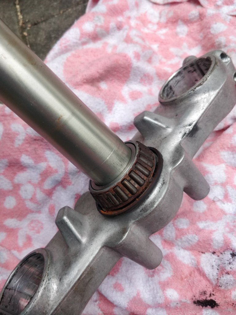

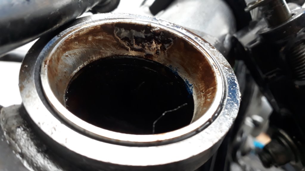

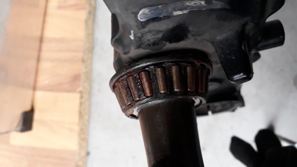

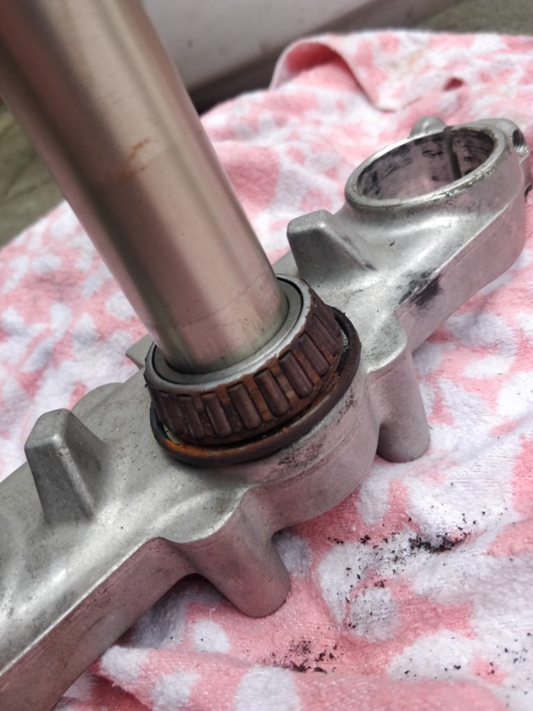

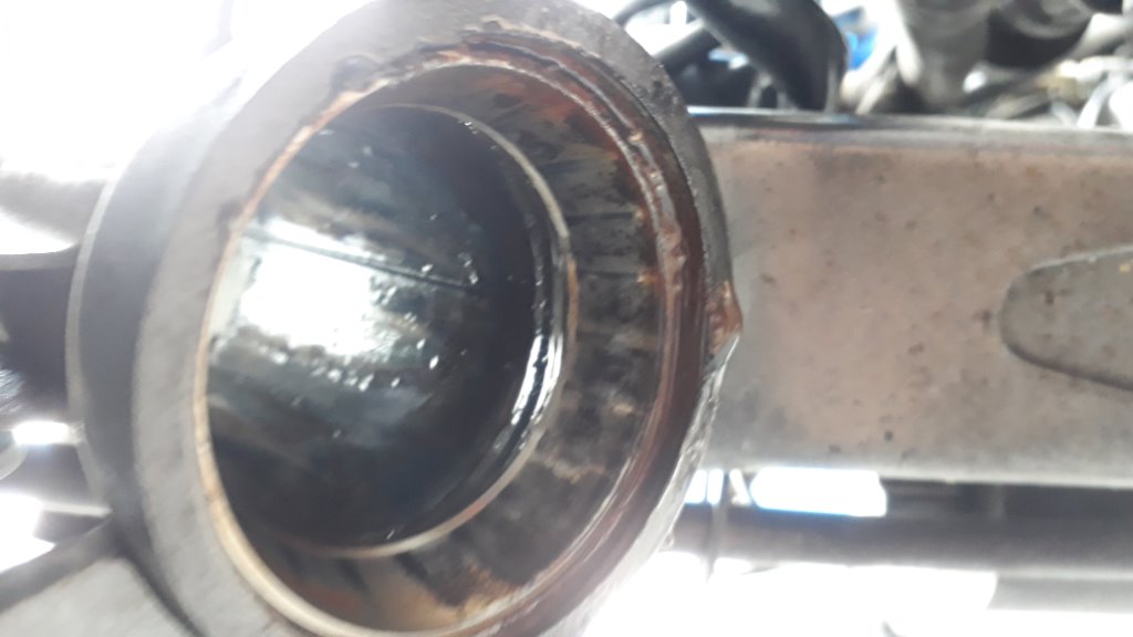

Re: Lenkkopflager wechseln - Obere Gabelbrücke
Dies soll nur als kleine Erinnerung dienen, damit ihr immer schön eure Lenkkopflager fettet...meine haben wohl länger keine Liebe bekommen. Hat man dann schön beim Fahren gemerkt. Das obere sieht eigentlich noch ganz gut aus. Dadurch hat man im aufgebockten Zustand keine Rastung gemerkt, aber beim Fahren schon.
Das Lager ist übrigens von einer 46er, aber habe sonst keinen passenden Post gefunden. Zusammen ist es auch noch nicht, habe erstmal die Teile ins Tiefkühlfavh geworfen und warte.
Hier mal ein paar Bilder vom unteren angehängt:
Grüße Moritz
Grüße Moritz
Hallo Moritz,
das untere Lager/ Ring zu demontieren ist meistens der nervige Teil.... Geht relativ schnell mit nem Trennmesser/Abzieher. Zur Not mit nem Dremel VORSICHTIG das Lager soweit anschneiden/schwächen das die Spannung nachlässt, und sich leichter abziehen lässt. Beim Auftreiben Lager erwärmen auf ca. 80Grad Untere Gabelbrücke in die Kühltruhe, dann schnell mit nem vorher ausgesuchtem, passendem Rohrabschnitt, auftreiben/klopfen. Wichtig ist eine feste stabile Unterlage! Egal ob nen Wackerstein, oder was auch immer. Am besten eine ebene SAUBERE Metallunterlage die nicht schwingt oder federt. Nen minimal 5-600gr Schlosserhammer mehr darf sein. Das Rohr der Gabelbrücke leicht fetten oder ölen. Nach dem Auftreiben gut klimatisieren lassen das Kondenswasser vom Einfrieren ablüftet, und mit ner ordenlichen Portion Lagerfett einpacken!
Prinzipiell ne einfache Arbeit, wenn gut durchdacht und vorbereitet, keine Hektik, nicht das Lager verkanten und niemals brachial Gewalt anwenden!
Viel Erfolg Gruß Peter
Moin Peter, mit dem LKL habe ich mich jetzt den restlichen Nachmittag beschäftigt. Hat alles super geklappt. Habe davor so'n Video von nem Australier geschaut und dann parallel das Büchli offen gehabt.
Das untere Lager habe ich aufgedremelt, so, dass die Rollen rausgefallen sind. Dann mit nem Meißel abgetrieben. Drecksarbeit.
Für die Lagerschalen im Rahmen habe ich eine Verlängerung einer Rohrbiegemaschine gefunden (so wurde die wenigsten Mal indirekt genutzt).
Zum Eintreiben der Lager habe ich dann die alte Lagerschalen genommen, an einer Stelle aufgetrennt und die Lager eingetrieben. Auch mit besagter Verlängerung. Dann ordentlich Fett drauf, festgeschraubt und los ging die Probefahrt auch schon. Die Hitze/Kältespiele haben bei mir gefühlt nicht wirklich was gebracht, aber wer weiß wie schwer es ohne gegangen wäre.
Der Unterschied sind wirklich wieder Welten zu den vorherigen Lagern. Man fühlt sich endlich wieder wohl.
Mit dem Flachi geht die Karre jetzt ganz schön aggressiv nach vorne.
Grüße und danke für die Tipps
