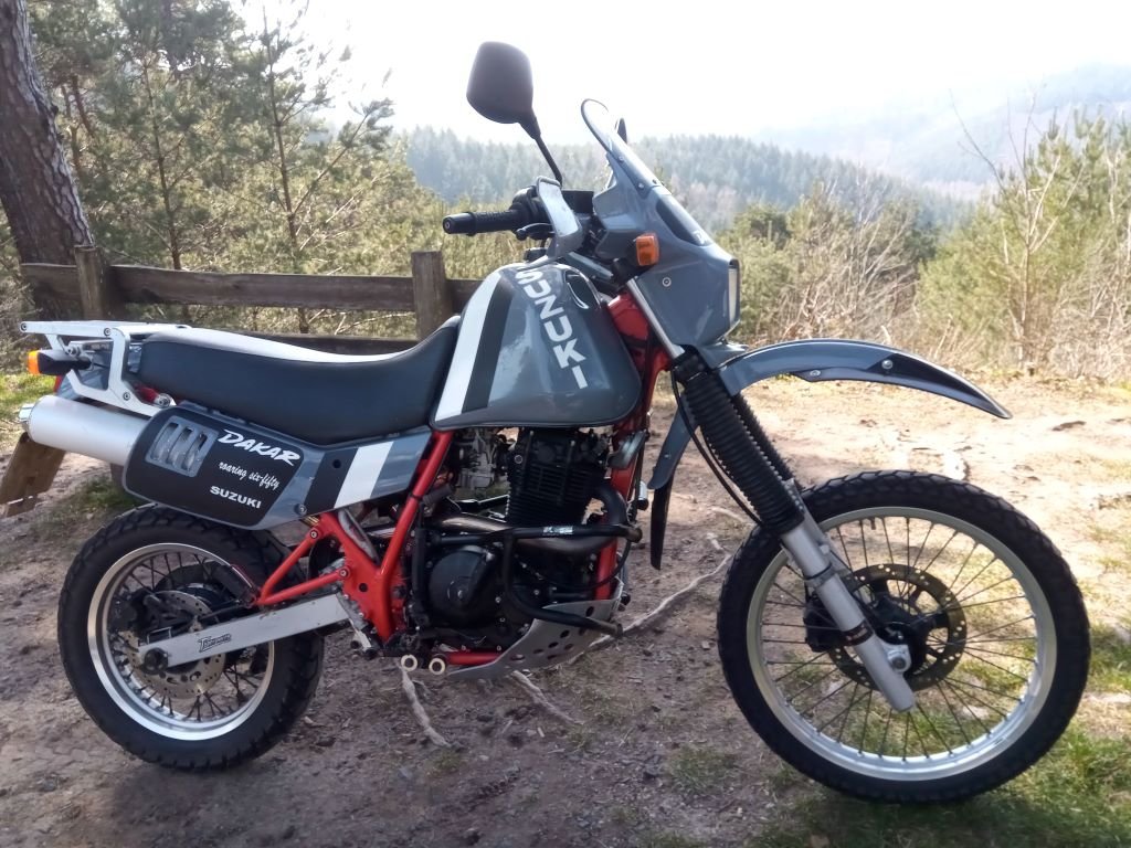

...ach da hätt' ich noch 'n Foto für Dich:
der montierte Sturzbügel ist von Hepco&Becker...nicht ganz billig, aber seeeeehr haltbar!

Re: Empfehlung für Sturzbügel
uli64 hat geschrieben: 12 Apr 2020 18:52 ...ach da hätt' ich noch 'n Foto für Dich:
der montierte Sturzbügel ist von Hepco&Becker...nicht ganz billig, aber seeeeehr haltbar!![]()
Gruß, Uli![]()
ironie an:
also die DR auf dem Foto braucht wirklich keinen Motorschutzbügel oder schon gar keine große Motorschutzwanne ... so sauber wie sie ausschaut ...
ironie aus.
Danke fürs Foto.
