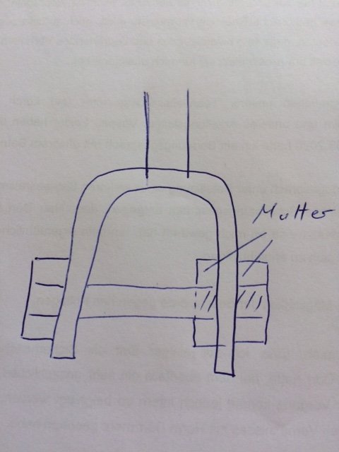

Das ganze mit einer Mutter (bzw. dann wohl 2 Muttern ineinander gekontert?) zu umgehen ist eine sehr interessante Lösung, auf die ich selbst nie gekommen wäre! Ich gucke mir das heute Nachmittag nochmal an und mache dann auch Fotos!

wird der Platz im U denn nicht benötigt? Da ist doch nun die eine Mutter im Weg, oder?

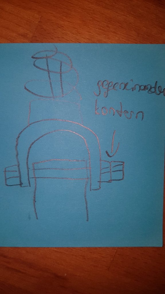

Längere Schraube und beide Muttern von außen drauf und kontern würde ich jetz mal sagen.
Und dann vielleicht noch ein Loch durchbohren für einen Sicherungssplint.

Nöö glaube ich nicht Stefan, ich hatte nur bei Yannick´s Antwort gedacht er meint es so. Wenn dann von außen, ich denke aber eine Muddi mit Loctite reicht da schon, eventuell ne flache/dünne drauf zum Sichern.deFlachser hat geschrieben: ↑27 Apr 2020 16:42Hmm,

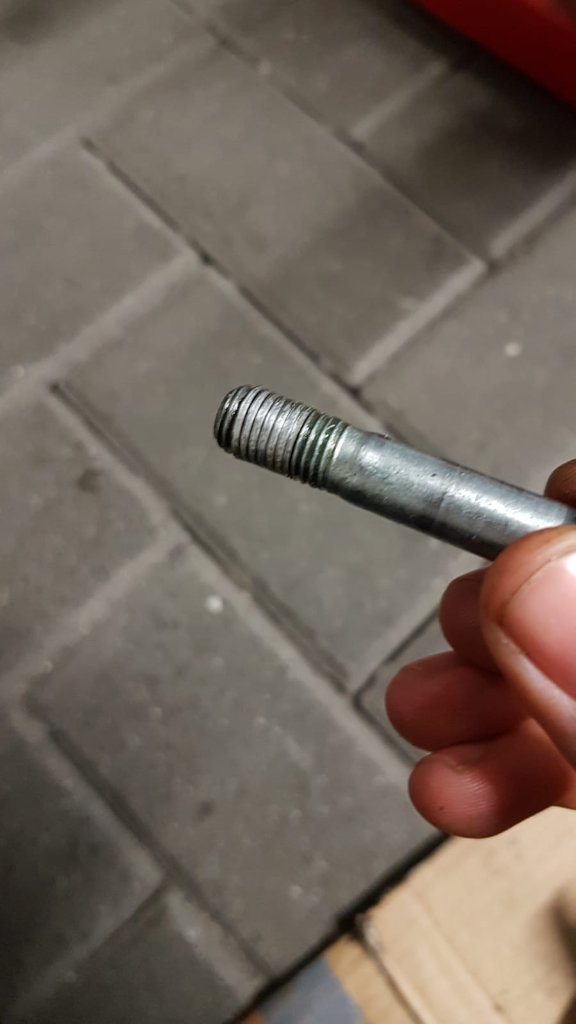

Und ihr werdet lachen! Das Problem mit dem Gewinde gab es an meiner Maschine wohl nicht zum ersten Mal!
Das ist die untere Schraube mit samt der Gewindereparatur, die wohl schon drin war.

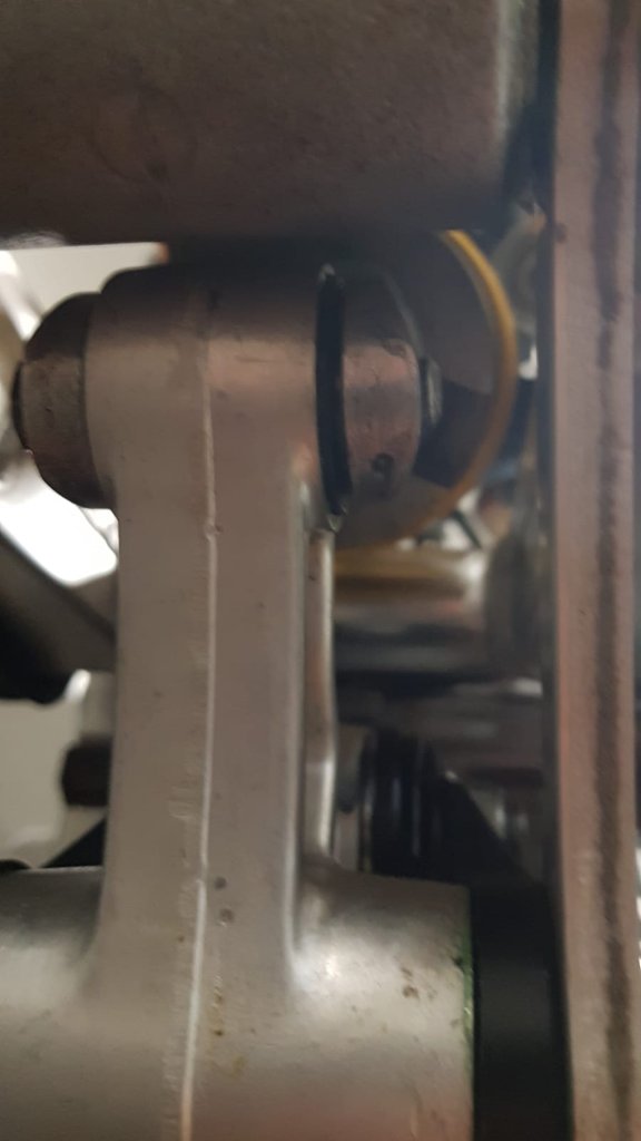

Hier einmal der Platz, der hinter dem Gewinde für mögliche Muttern verfügbar wäre: das sind gut 15mm, sollte also für zwei Muttern reichen. ich hätte mir das so vorgestellt: ...die beiden Muttern ineinander gekontert, damit nicht zu viel druck auf die Gabel kommt und das ganze trotzdem hält. Wobei es eine Sicherungsmutter ja eigentlich auch tun sollte.
Nun muss ich noch die passenden Schrauben finden. Zum Baumarkt habe ich es heute leider nicht mehr geschafft. Wobei ich mir vorstellen könnte, dass es dort mit dem passenden Härtegrad auch schwierig wird.
Aber morgen werde ich es nochmal probieren und im Zweifelsfall im Internet auf die Suche gehen. Mir erscheint diese Lösung leichter als das Gewinde zu reparieren oder?
Außerdem: die untere Schraube ist noch voll intakt. Mit dieser würde ich nun einfach die obere ersetzen und die nicht mit 55Nm, sondern mit etwas weniger festziehen und vielleicht einfach etwas Locktite drauf machen, um sicher zu gehen. Meinungen?

So.... mir wurde gesagt, man freut sich hier über updates! Da möchte ich mich für die viele Unterstützung revangieren!
- hatte den Holm mit der unteren Gabelbrücke zur Werkstatt gebracht (mitsamt dem neuen Lenkkopflager), da ich nicht das Werkzeug habe, um das alte Lager zu lösen und das neue draufzuschlagen (bzw. habe es ohne Werkzeug auch nicht hinbekommen) - dachte das wäre für die eine Sache von vielleicht 10 Minuten und nem 10er in die Kaffeekasse, aaaber da habe ich mich getäuscht. Wollen nen 30er. Vielleicht ist der Arbeitsaufwand auch total falsch eingeschätzt von mir, aber mein schlechtes Gewissen, dass ich mir nun ein paar Mal unentgeltlichen Rat geholt habe, ist nun futsch.
- dementsprechend lohnt es sich wieder ordentlich in die ungemütliche Tiefgarage zu steigen und weiterzuarbeiten! Eine längere Schraube mit Sicherungsmutter im Härtegrad 8.8 für die Befestigung des Federbeins habe ich im Baumarkt gefunden! Das wird nun so ausprobiert!
Heute Abend oder morgen stell ich ein Bild rein vom Ergebnis
Beste Grüße,
Yannick
PS: Wollte mir auch andere Ersatzschrauben besorgen. KEINE der alten Schrauben haben in die passenden Muttern im Baumarkt gepasst! Dachte sofort: DOCH irgendwie ein anderes Gewinde.. verdammt! Habe dort nachgefragt, der Angestellte war sich aber ziemlich sicher, dass die alten Gewinde der Schrauben einfach ziemlich durchgenudelt sind und es mit ein wenig Kraftaufwand problemlos passen sollte. Naja...für die Federbeinbefestigung eh kein Thema, da ich hier ja Schraube UND Mutter gekauft habe.
PPS: Den Rat von Stefan Heßler habe ich mir übrigens auch eingeholt. Der hat die Vorgehensweise abgesegnet, wobei er auch auf Helicoil hingewiesen hat, einfach, damit man die alte Schraube wiederverwenden kann.
