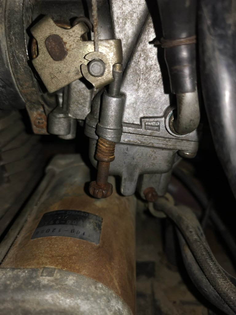

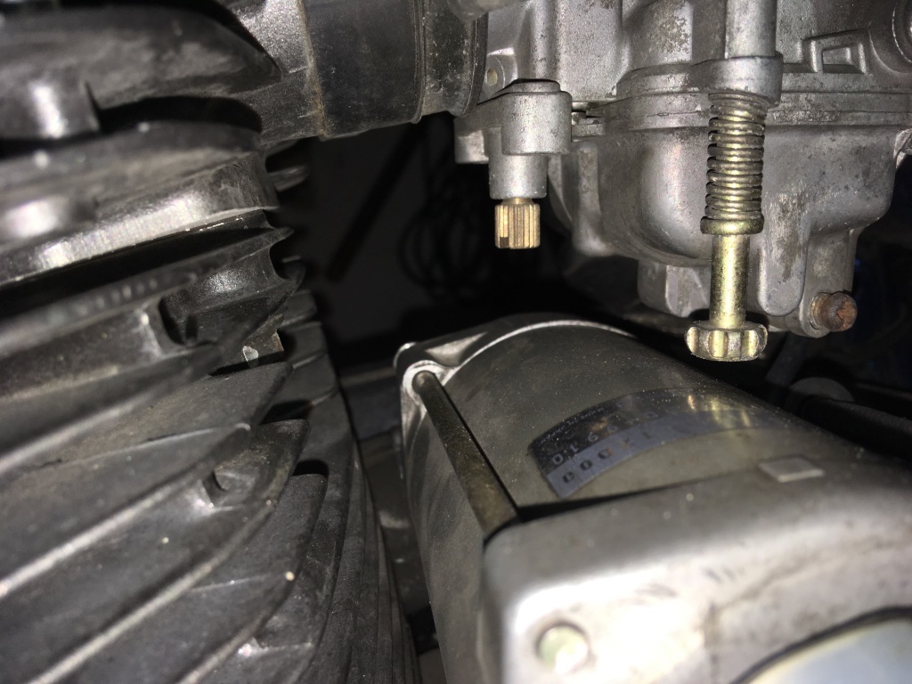

Re: SP 43 Kaltstart / Choke
Es wird langsam. Nachdem du den Schwimmerstand geändert hast, musst du vielleicht auch das Leerlaufgemisch neu einstellen? Also zurück auf Werkseinstellung und sehen obs was hilft. Mach bitte ein Foto von der Standgasschraube vielleicht stimmt da etwas nicht.
Husqvarna 701 LR
- Ist öfters hier
- Beiträge: 21
- Registriert: 12 Apr 2020 22:33
- Wohnort: Gummersbach
Einmal komplett reingedreht und einmal soweit , daß die Schraube soeben anschlägt.
Leerlaufgemisch ist 1 1/8 raus.
Ups Carsten ,
Da hast du was missverstanden !
Nicht die Schraube fürs das Standgas sonder die LLGS .
Lies dich hier mal rein https://advrider.com/f/threads/the-bst-40-bible.347184/
