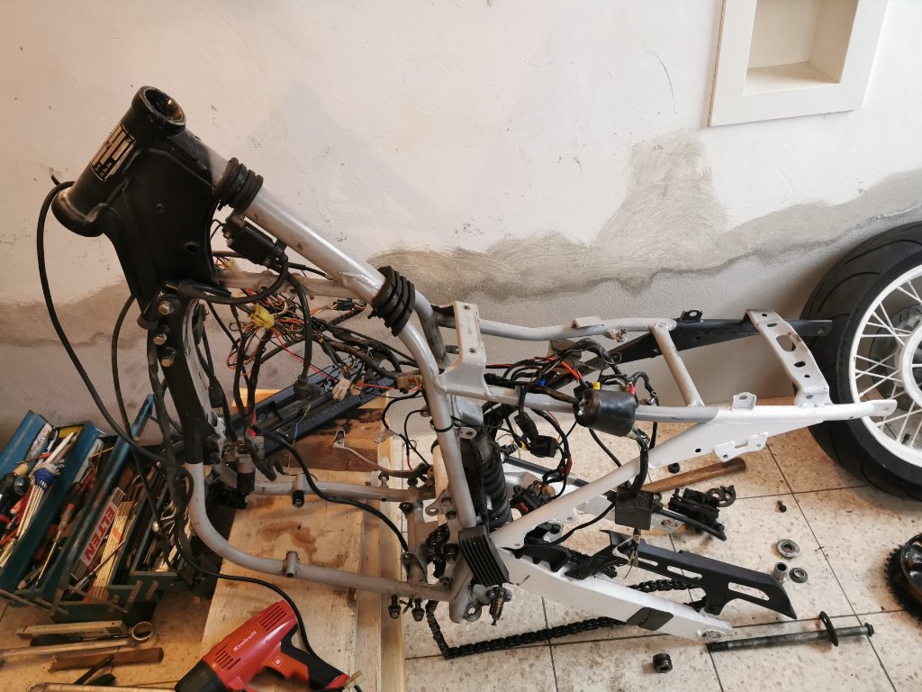

Re: DR Sumoumbau Projekt
Stand jetzt:
einmal komplett zerlegt. Rahmen und Schwinge gehen jetzt erstmal zum Sandstrahlen und werden dann lackiert/pulverbeschichtet. Wenn ich schonmal dabei bin...
