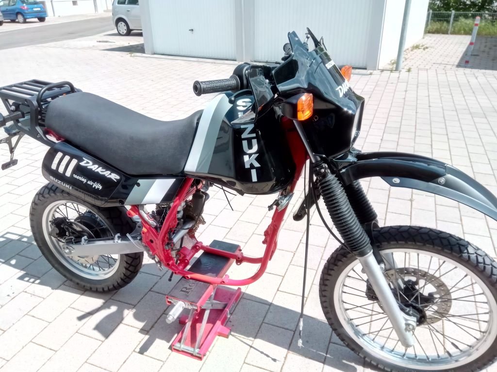

...das Moped, auferstanden aus Ruinen, respektive einem einst gestorbenem 42er Motor, weiteren "Schlachtabfällen", zugekauftem Schrott...? :roll:
...ist in Arbeit, da Guck:
Noch was : mein zuvorderst ironisch zu verstehender Beitrag richtet sich nicht gegen den Themenersteller! :wink:

uli64 hat geschrieben: 03 Jun 2020 20:55 Servus!
...heee, das ist zwar o.t. aber :
deFlachser hat geschrieben: 03 Jun 2020 20:38 Uli lass es dir schmecken und trink eins auf mich mit :D.
....oooh, Danke das habe ich bereits getan... 8)
deFlachser hat geschrieben: 03 Jun 2020 20:38 P. S. : Was macht dein AC/DC Moped?
...Du meinst meine "back-in-black"? 8)
Hab ich was verpasst? :shock:
Wann hattest Du einen Motorschaden? :?
Oder ist das noch vom damaligen überholen deines MÖP? :mrgreen:
Beiträge: 2135
Re: andere Felgen sp44 vorn?
andreasullrich hat geschrieben: 03 Jun 2020 21:51 Hab ich was verpasst? :shock:
...nee,da hast Du was falsch verstanden....
uli64 hat geschrieben: 03 Jun 2020 20:55 einem einst gestorbenem 42er Motor,
...das ist der "Schrottmotor", vor etlichen Jahren gekauft, den ich mir nun mit Teilen von "Frankie" und neuen Ersatzteilen wieder herrichte... :wink:
