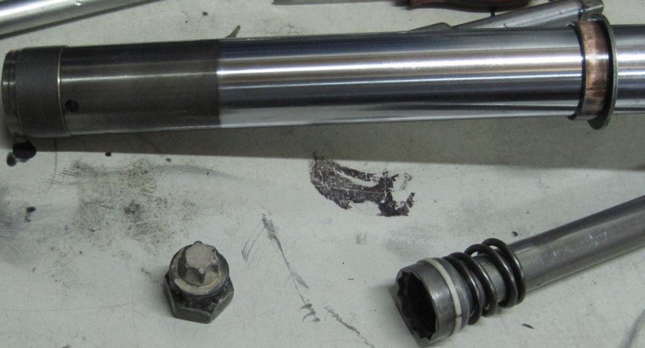

Re: dr650rs gabeldemontage - welche schlüsselweite zum gegenhalten?
Ich habe heute meine Gabel Überholt, Sp45b.
Einfach ne M14 Mutter (Schlüsselweite 27mm) angeschweißt.
