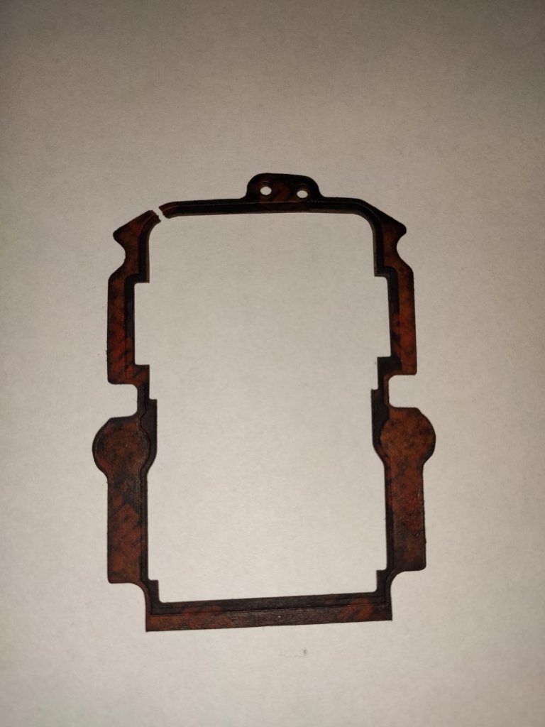

ich habe mich vorher nochmal an den Vergaser gemacht und auch den Grund fürs überlaufen entdeckt. Die Düsennadel ist so verbogen sodass sich die Klappe nur schwer schließen lässt und der Vergaser überläuft. Habe jetzt diverse Ersatzteile bestellt aber leider noch ein Problem: Beim auseinanderbauen bin ich etwas unvorsichtig gewesen und habe die Dichtungen kaputt gemacht. Bei der Vergaserdeckel und Schwimmerkammerdichtung kein Problem, die kann man bestellen aber zwischen den beiden oberen Vergaserteilen gibt es noch eine Dichtung die in keiner Explosionszeichnung auftaucht.

Kann ich die so wieder einbauen? Falls nicht woher bekomme ich die?

die ist oben vom Deckel, stimmts?
Sieht aus wie Papier. Die kannst du dir dann selber schneiden.
https://www.polo-motorrad.de/de/dichtun ... rself.html

Die Dichtung sieht ja eigentlich keinen Sprit, die dichtet ja "nur" gefilterte Luft gegen ungefilterte Luft. Ich würde die ordentlich fetten und wieder einsetzen, wenn man 1. ruhige Finger und 2. einen gut dosierbaren Alleskleber hat könnte man die Rißkanten auch versuchen vorher zu fixieren (und dann aber durchtrocknen lassen, nicht dass sich die Dichtung durch den Kleber dauerhaft mit dem Vergaser verbindet). Danach kann man ja mal auf Dichtheit prüfen und überlegen ob man damit leben kann.
Solltest du selbst schneiden wollen könnt ich dir anbieten etwas Dichtpapier von meiner Rolle runterzuschneiden, kannst dann fürs Porto haben. So viel ist das ja nicht. Müsste aber erstmal schauen welche Stärken ich noch da hab....

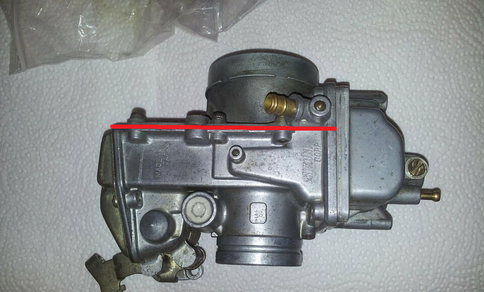

deFlachser hat geschrieben: 10 Jun 2020 06:06 Moin,
Nope, sie liegt hier am roten Strich:
Die vom Deckel hab ich schon bestellt.

Ich könnte mir vorstellen, daß es die Dichtung eventuell bei Topham-Mikuni zu kaufen gibt.
Selber schneiden geht natürlich auch. Gut ist das 0,7mm rote Abil-Papier. Aber Vorsicht, das Papier altert und wird dann brüchig. Mit altem Papier braucht man richtig Erfahrung und ein Skalpell mit spitzer Klinge.
Die kleinen Löcher macht man am besten mit einer Lochzange (scharfe Lochpfeifen sind da wichtig). Mit dem Locheisen ist die Gefahr groß, daß es ausreißt.

Bei Topham habe ich zwecks anderen Teilen schon mal angefragt, die Dichtungen sind bei denen aber nicht mehr lieferbar.
Danke für die Tipps, dann werd ich sie wohl selber schneiden.
