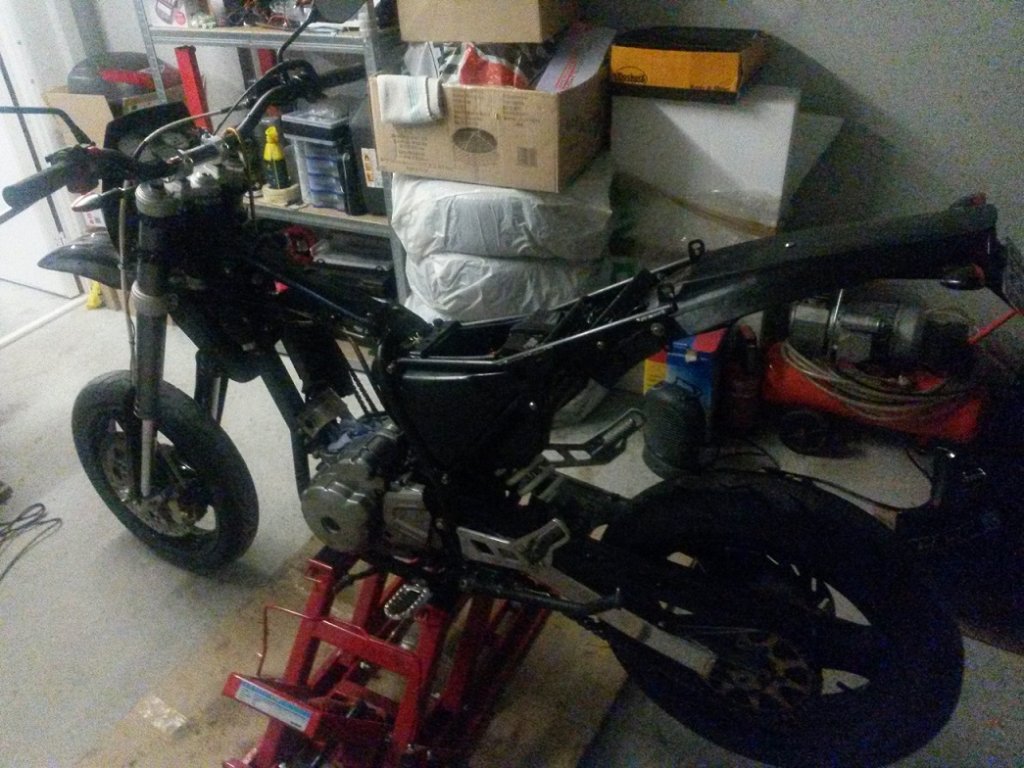

Hier gut zu sehen das der Motor nicht raus muss...der Rahmen der CCM ist gewiss nicht größer wie der der SP46, im Gegenteil!

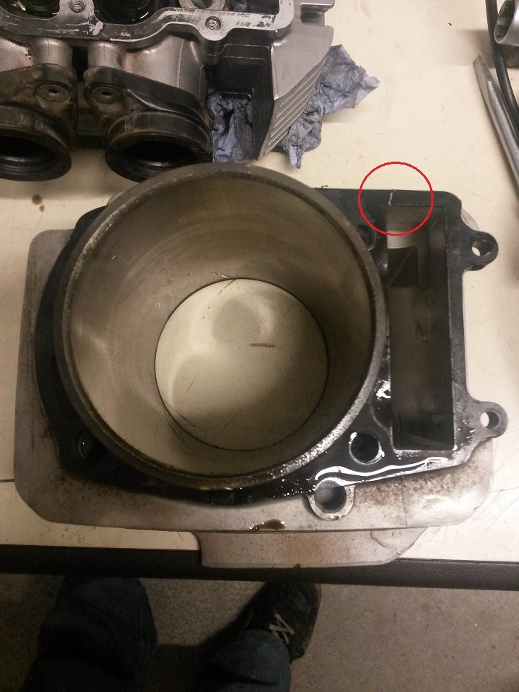

Hier sieht man den Schwachpunkt wo die Papierdichtung nur allzu gerne reißt, meist in der Nähe des Kettenschachts!
