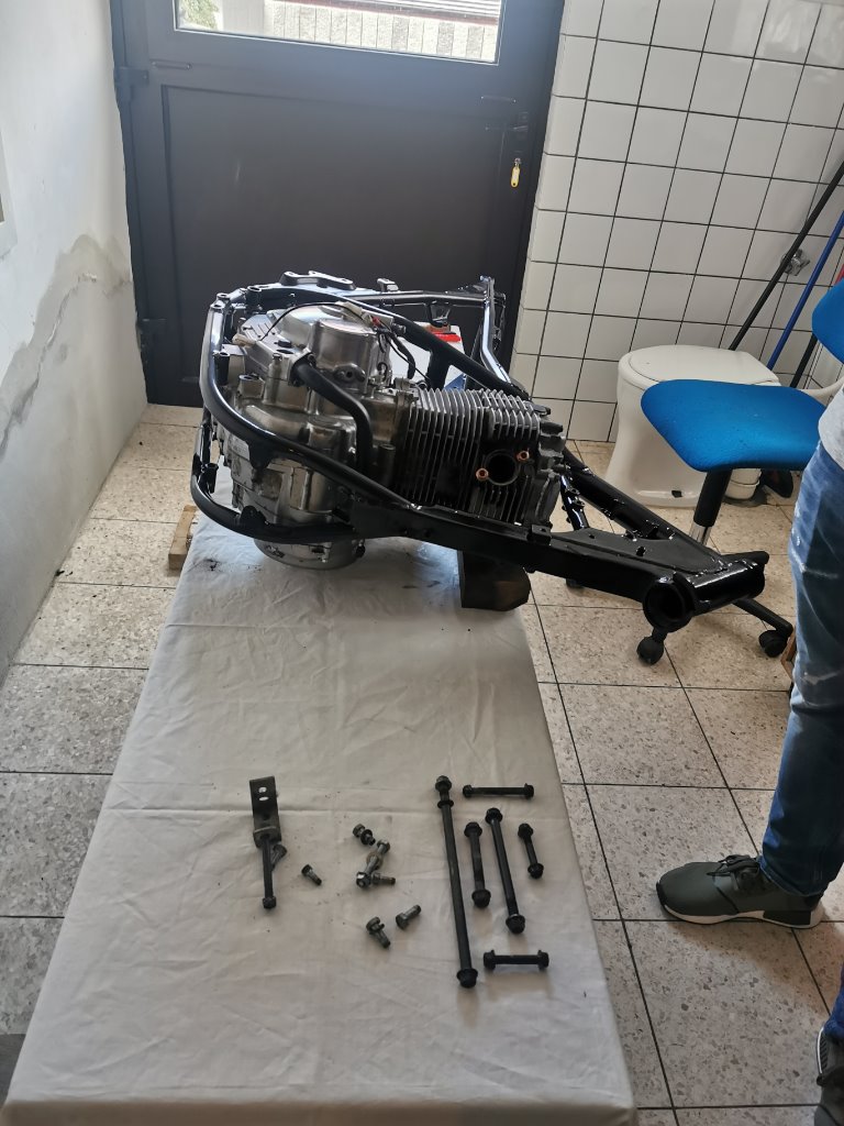

Echt so Am besten alles selber machen, dann weiß man das es passt. Und wenn nicht hat man es wenigstens selbst versaut
Also der Tipp den Motor auf die Seite zu legen.. wäre ich nie drauf gekommen, hat aber bestens funktioniert. Danke nochmal
