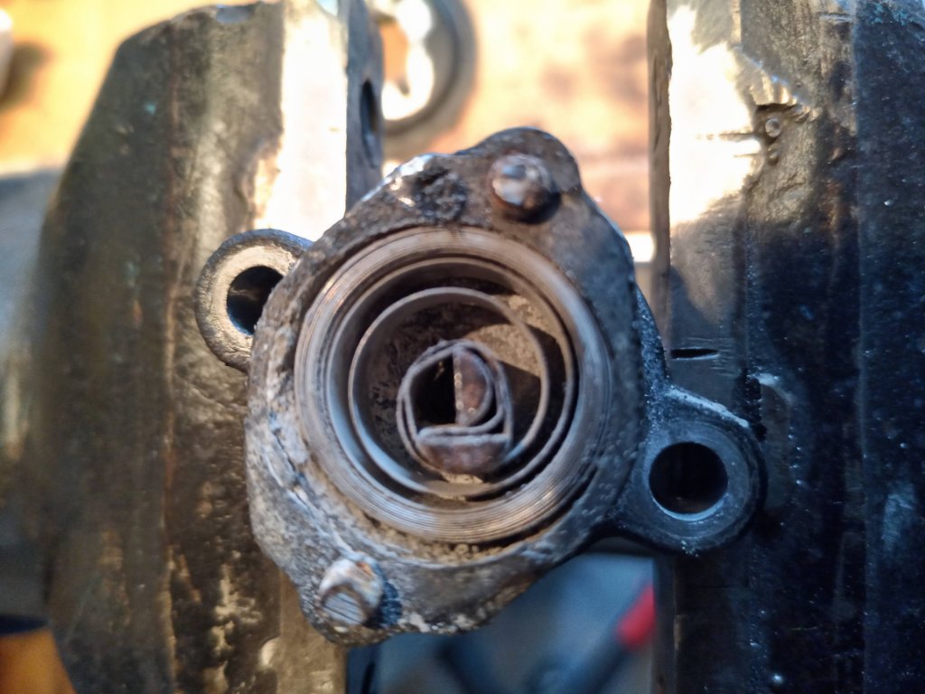

Re: Dynojet und Steurkettenspanner SP46 Bj. 99
Vernachlässigung des Steuerkettenspanners ist nicht gut. Meinen habe ich die letzten 20 Jahre vernachlässigt. "Ist doch automatisch, was soll ich da schon machen?" Neulich durfte ich meine Antriebswelle tauschen und dazu mußte natürlich unter anderem auch der Steuerkettenspanner abgebaut werden. Es hatte mich schon gewundert, was aus dem kleine Loch für ein grau-weißliches Pulver rieselte. "Gut ausblasen und ein Tropfen Öl rein und alles wird Gut." Zum Glück hatte ich ihn nicht dicht genug festgeschraubt, dass es dort zu kleinem Ölverlust kam. Wollte ihn nur wieder entspannen und die Schrauben etwas fester ziehen. Komischerweise bekam ich ihn nicht entspannt. So sah er dann nachdem ich ihn ausgebaut habe. Wie man unschwer erkennen kann, hat sich auch die Schraube des Steuerkettenspanners verabschiedet. Weil er so von Innen verkalkt war hatte auch die Spannkraft sehr schnell, wenige hundert Kilometer, nachgelassen. Jetzt werde ich das Rasseln auf der rechten Seite nicht so schnell ignorieren.
