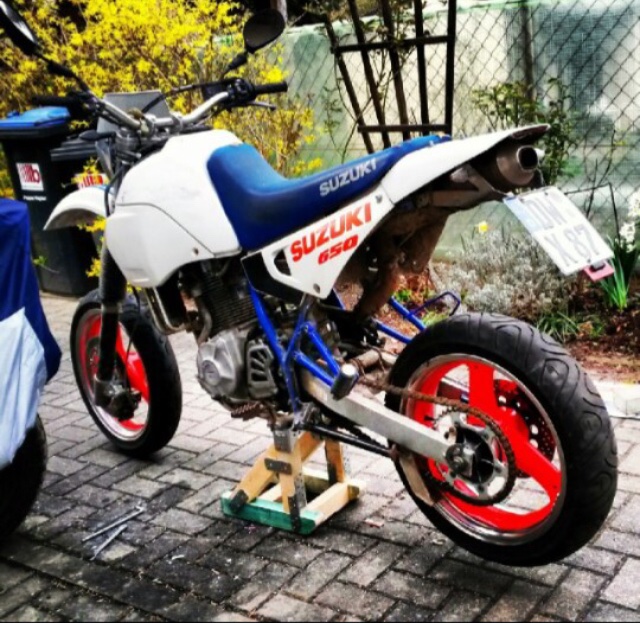

            Am Wochenende durfte Sie dann auch das erste mal seit dem Projekt wieder auf eigener Achse stehen. Und sie sieht guuuuut aus :mrgreen: :mrgreen: :mrgreen:
            Motor läuft, Sie fährt, bremst, lenkt.. alles wie es soll :D
            Ich bin glücklich :mrgreen:
