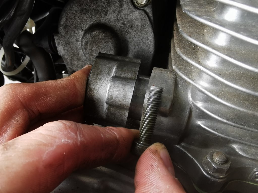

Ganz genau, du musst den Spanner ausbauen und mit ausgefahrener Druckstange wieder einsetzten.
Da dann die größtmögliche Spannmöglichkeit gegeben ist, kannst du gut erkennen, ob noch genug "Luft" zwischen Zylinder und dem Spanner ist, wenn er an der Steuerkette anliegt.
Da sollten schon ein paar mm Weg sein, die du den Spanner nicht in den Sitz halten kannst.
Der Spalt gibt also automatisch an, wie viel Spannweg theoretisch noch da ist.
Wenn der Spalt aber arg knapp ist sollte die Steuerkette erneuert werden.

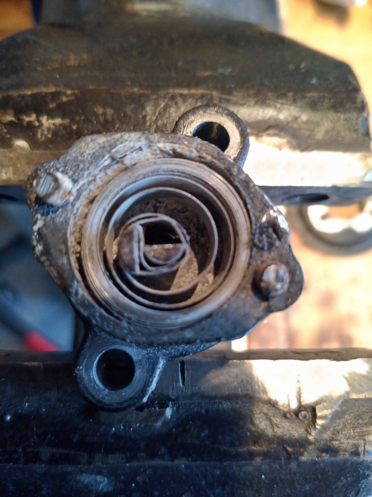

Soo… Neuigkeiten.
Also ich habe mal den Steuerkettenspanner entfernt. Ich hoffe ich darf das, im Leerlauf, direkt aus dem Motor... nicht das ich alle Steuerzeiten versaut habe.
Der Spanner schien gerne freiwillig raus zu wollen, als ich die Schrauben gelöst habe. Als ich ihn in der Hand hatte, konnte ich gegen den Uhrzeigersinn drehen wie ich wollte, der Stempel ging nicht zurück. Der Stempel schien auch voll ausgefahren zu sein. Als ich mal gucken wollte, ob er vom Motor absteht, hat er es auch gut gemacht (5-6mm). Was mir auffiel ist, dass der Stempel sich in die Schiene gedrückt hat. Auf dem Bild sieht man richtig den Abdruck vom Kopf in der Schiene. Denke der Spanner war dauerhaft zu weit rausgefahren und hat sich in die Schiene gearbeitet.
Letztendlich habe ich mit einer Zange und etwas Gewalt den Stempel wieder frei bekommen. Also STEUERSPANNER tauschen!
Meine Frage wäre. Die Schiene hat für gewöhnlich nicht diesen Abdruck vom Stempel oder? Ich sollte ich neben den Führungsschienen auch die Steuerkette UND Antriebsrad mit tauschen, wenn ich schonmal ran muss? Sind diese Arbeiten auch möglich wenn der Motor eingebaut ist oder muss ich den kompletten Block rausholen??

meiner Meinung nach hat der Steuerkettenspanner genug Raum um arbeiten zu können. Was ich "faszinierend" finde, dass die Feder umgeschlagen ist. Versuch doch einmal die Feder herauszunehmen und neu aufzuwickeln. Es ist eine ziemliche Frickelei, aber würde Dir 90,- € für einen neuen, oder 20 - 25,- € für einen gebrauchten sparen. Danach müßte er, wenn er gespannt worden ist, selbständig wieder in Maximalstellung zurückgehen sobald man den Schraubendreher wieder herausgenommen hat. Diesen kleinen Deckel würde ich versuchen auch leicht mit Dichtungsmasse abzudichten. In meine ist über die Jahre Feuchtigkeit hineingekommen und hat dafür gesorgt, dass eine "Schraubenseite" des Steuerkettenspanners abgebrochen ist und dann war er wirklich unbrauchbar.
Ein Exemplar, wie er nicht aussehen sollte ;-)

Der sieht schon sehr in mitleidenschaft gezogen aus! Also, dass die Feder umschlagen ist, könnte ich gewesen sein. Der Bengel hat sich einfach nicht gedreht... kann sein das ich ihn dann überspannt habe und dann hat sich die Feder umgeschlagen. Ich habe mir vorsichtshalber einen gebrauchten neuen bestellt. Finde auch das der Spanner noch genug Weg hat, die Kette zu spannen.
Ich glaube ich habe damals, als ich den Motor auseinander genommen habe (etwa 3k Kilometer her) die Führungsschienen vergessen habe. Nachdem ich kurz vor Fertigstellung gesehen habe, dass die Schienen noch auf der Werkbank lagen, habe ich diese kurzerhand eingebaut aber vergessen das Prozedere mit dem Spanner zu wiederholen. Heißt, ich habe den Spanner anscheinend, voll ausgefahren, verschraubt. Das erklärt diese Grube in der Schiene. Oder hat die das immer? Habe mal ein etwas deutlicheres Bild hochgeladen. Man sieht hier durch das "Spanner-Loch" :lol: :lol: :lol:

das ist ja nen richtes Loch in der Schiene :| Ich mag mich irren, kann mich aber nicht daran erinnern bei mir damals überhaupt einen nennenswerten Abdruck gesehen zu haben, und dass war irgendwo um die 90t km rum.
Den damals einzuschrauben ohne ich einzufahren dürfte aber echt nicht hilfreich gewesen sein.

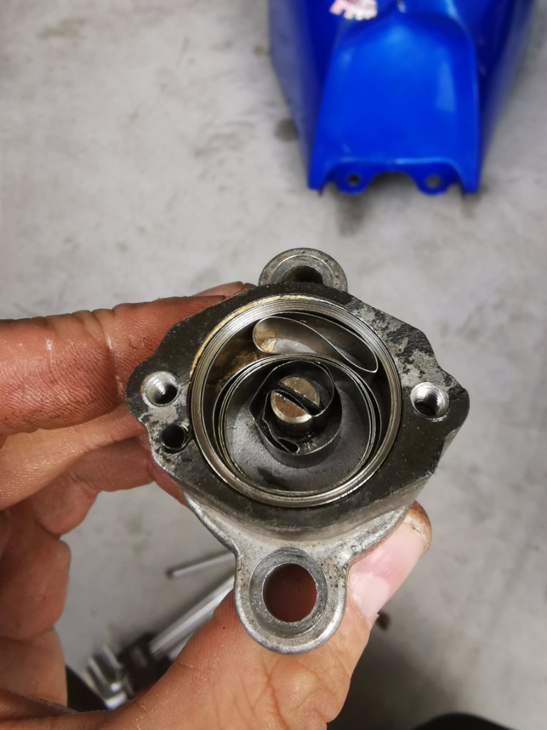

Ich mach dir ein Bild von dem Spanner der auf meiner Werkbank liegt, hat jetzt 30tkm. Die DR bekommt gerade eine neue Fußdichtung...
