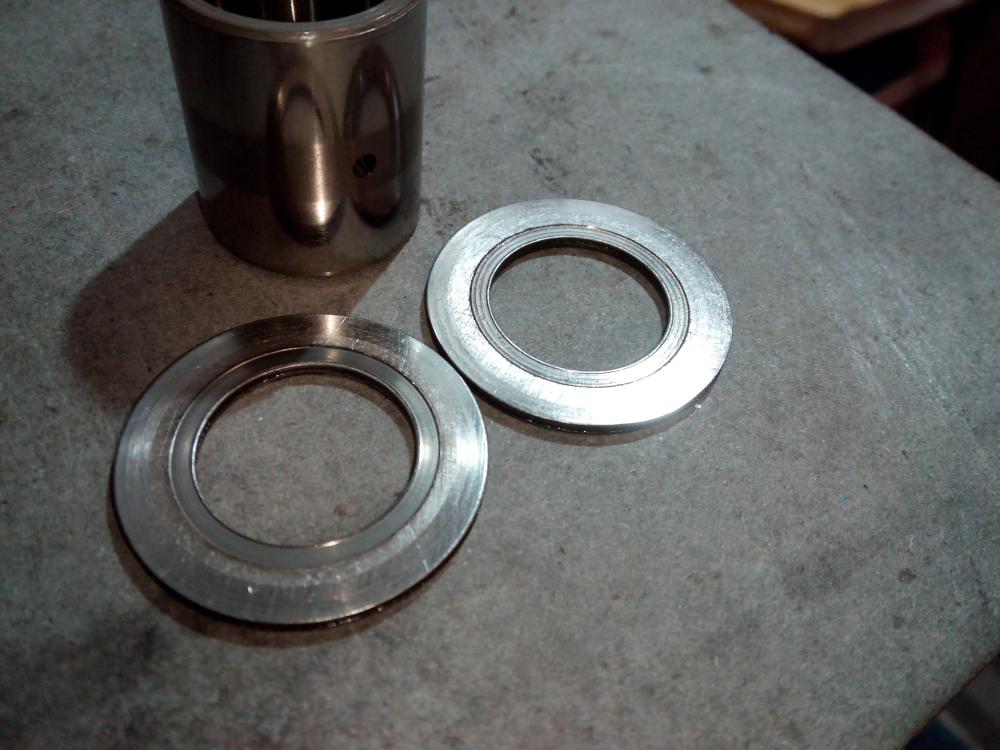

Hab jetzt aber das nächste Problem. Wenn die Mühle kalt ist, geht's schaltungstechnisch bestens. Bin ich 3-4km gefahren kann ich im Stand machen was ich will, ich bekomme den 1. Gang nicht mehr raus, und den Leerlauf nicht rein.... :roll:
Habe die Kupplung komplett neu gemacht vor ca 500km (ebc Set mit stärkeren Federn) und bis vor der Steuerkettennummer funktionierte die auch bestens... hatte beim kettenwechsel den kompletten Korb ab, aber nicht die Scheiben auseinander...
Was meint ihr?

PS: Wenn ich die Kupplung soweit spanne dass ich noch schalten kann, rutscht sie im 3. Bei Vollgas durch.... :(
Beiträge: 2142
Re: SP44B Steuerkettenwechsel
patrickhx hat geschrieben: 10 Aug 2020 20:06 ich bekomme den 1. Gang nicht mehr raus, und den Leerlauf nicht rein.... :roll:
Anlaufscheiben!
Beiträge: 2142
...zur Veranschaulichung:
download/file.php?id=2641&mode=view
..."das ist der Grund, warum man bei laufendem Motor und stehendem Bike, den Leerlauf überschaltet"...

Hey hey, ich danke euch! Das Forum ist echt klasse! In diesem Fall der Uli!!! :D die Anlaufscheiben vom Hessler sind heute angekommen, direkt reingefummelt, und siehe da, schaltet Butterweich, egal bei welcher Temperatur (Motor kalt/ Motor warm) super!
Ich hätte echt nicht gedacht, dass die paar Zehntel den Unterschied ausmachen.... :mrgreen:
