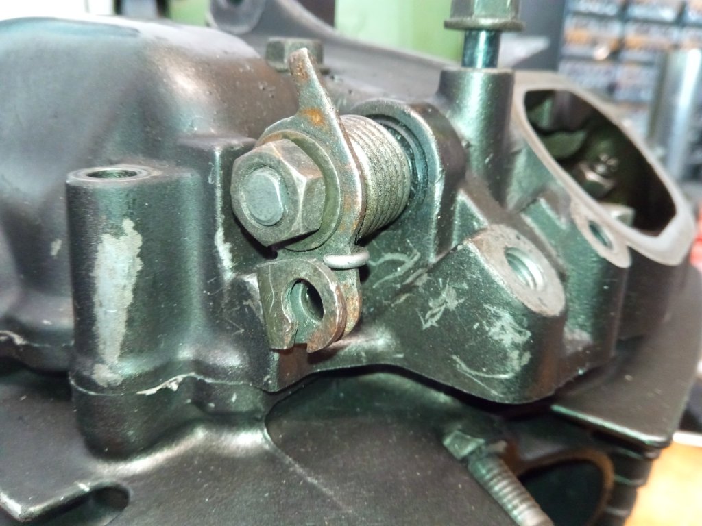

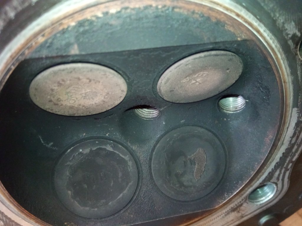

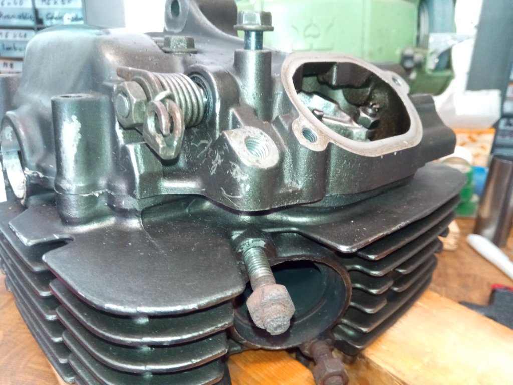

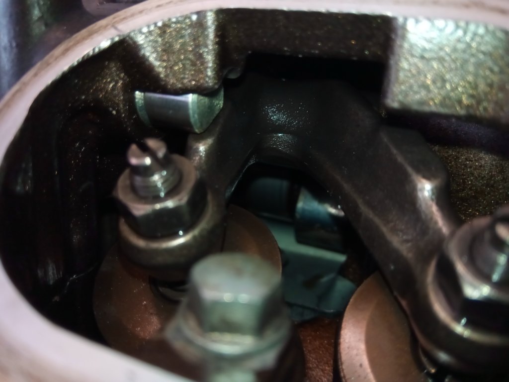

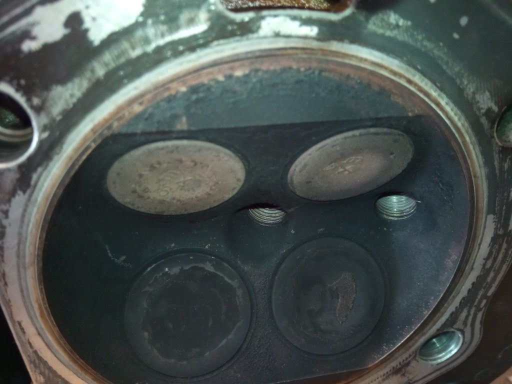

Sie läuft noch nicht, aber ich sah mir mal die Mechanik der Deko an. Deckel ab, Schauloch an der Seite auf, Loch zum sehen der T - Markierung auf. Vor der Markierung kommen ein paar Löcher in der Scheibe, was bedeuten diese?
Eigentlich wollte ich mir das Kicken ersparen, und ich wollte meinen Akkuschrauber an der Kurbelwelle unten ansetzen und rückwärts laufen lassen (entgegengesetzt des Uhrzeigers), leider kein passender Bitadapter da....
Etwas Bremsenreiniger in den Luftfilter, Zündung an und irgendwann gabs mal zei schöne Verpuffungen im Auspuff. Beim weiteren Kicken lief sie mal so drei bis vier Zündungen. Es scheint alles in Richtung Theorie der verklemmten Kohle zu zeigen, wenn ich die Indizien richtig deute. Das Kicken mit Deko erfolgt wesentlich leichter, als Ohne, jedoch ist das Kicken ohne noch möglch.
Leider stellt sich bei mir schnell der Erschöpfungs und Demotivationszustand schnell ein. so nehme ich mir vor, regelmäßig mal so 10 min zu kicken.....
Mit Choke oder ohne Kicken?

Die Bohrungen sind m. E. vom Wuchten. Ist normal.
Wenn meine wegen Ölkohle kein Kompression hat, springt sie trotzdem beim 5. mal an und hat dann sofort wieder Kompression.
D. h. wenn ich die DR aus mache, ist wieder Widerstand da.
Daher würde ich eine Zündkerze raus drehen, Benzin rein kippen, Zündkerze wieder rein und starten.
Bei der Gelegenheit kann man auch sehen, ob ein Funke da ist.
Ausgebaute Zündkerze in den Stecker stecken und mit dem Gewinde an den Zylinderkopf halten. Dies besser mit einer isolierten Zange.
Dann mal weiter sehen

Genau dafür ist die Dekomechanik gedacht. Du bringst damit den Kolben hinter OT. Danach ohne Deko, der Kolben hat dann eine volle KW-Umdrehung um"Schwung" zu bekommen, also bei der nächsten Umdrehung mit Kompression den OT zu überwinden.
So war meine Hoffnung. Wenn Du aber wirklich 10 min. gekickt hast, glaube ich nicht mehr so ganz an Ablagerungen. Beim Franz scheint dieses Problem ja immer schnell gelöst. Ich habe allerdings auch schon zwischen 50 und 100 Mal treten dürfen, bis ich wieder Kompression hatte. Und das dauerte bei mir keine 10 min.
Hast Du denn mal das Ventilspiel kontrolliert, bzw. ist überhaupt Spiel vorhanden?
Oder Kolbenringe defekt, gebrochen oder ganz und gar der Steg dazwischen? Nur so ne Idee, das wäre so ziemlich der Worstcase, muss aber nicht sein.
Wie gesagt, als nächstes erst mal Ventilspiel kontrollieren und natürlich auch die Dekomechanik. Ist genügend Spiel beim Zug vorhanden oder ist der ständig unter Spannung?
Einfach mal aushängen und dann probieren.
