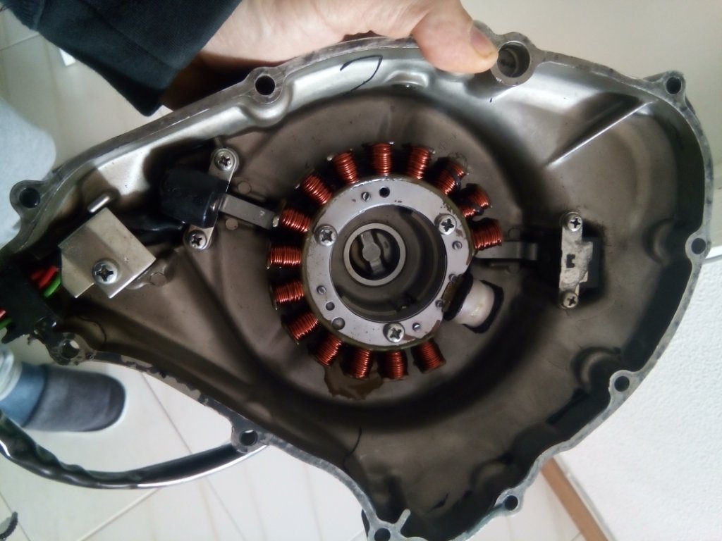

! Aber habe kein Glück gehabt heute beim starten,Kerzen waren nass,Sprit ist da,aber Zündfunk leider nur ab und zu da
Nur bleibt jetzt Deckel runter nehmen,und sehen wie siehts aus Stator und Kabeln drin,oder sie haben noch welche Empfehlung?

Vielleicht hat die Pickup Spule einen Fehler, ist defekt. Die gibt doch quasi den Zündfunken her.

Muss ausbauen am bestens alles,Deckel hat jemand auch "provisorsich" geklebt von draussen mit Epoxy oder so was,ob jemand hat etwas im Angebot,freut mich zu wissen.

Abend Jungs! Nur kleiner Update,habe geschickt Deckel mit Wicklung und Pick-up nach Deutschland,dort habe gefunden eine Firma welcher macht solche arbeiten,warte jetzt für Nachrichten,was sie haben gefunden-gemacht.
Aber weil Kabeln drin sind sauhart,und sehr bruchelig,habe dem gesagt ob sie können das alles erneuern was gibts,drin,nach 30 Jahre und keine Wartung man kann nur Sorge erwarten.

Moin Jungs! Habe bekommt Deckel mit neue gewickelte Wicklung züruck,auch Kabeln sind erneuert,sieht gut aus,jetzt muss eingebaut sein nur

sieht gut aus, wie neu quasi
. Wünsch dir viel Erfolg, auf das es nun klappt.
