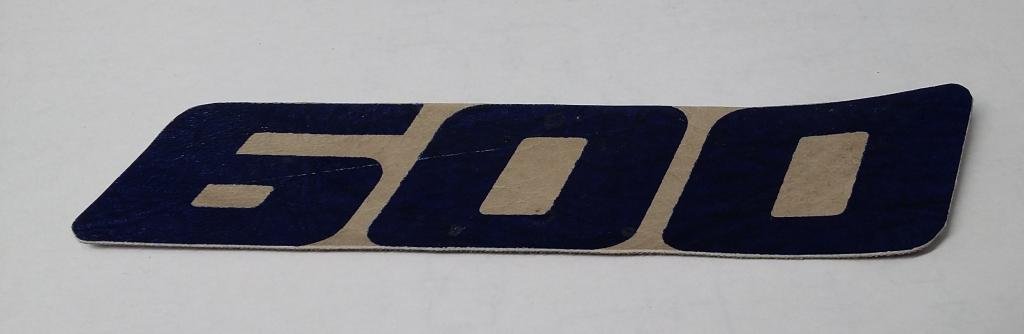

Ich hätt noch ein Tuningteil für Dich, hab ich extra aufgehoben:
