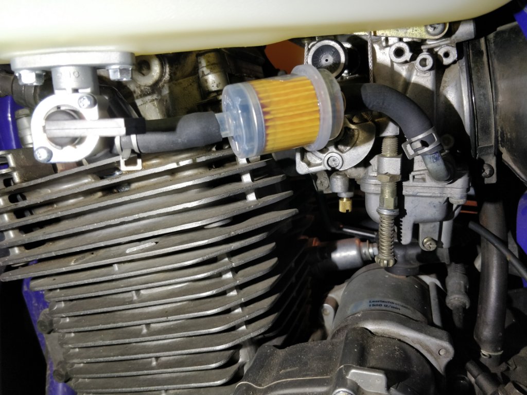

Hmm es geht würde ich sagen, zum Glück ja nur 1 mal kurz vor der Fahrt. Meistens läuft die Suzi eh nach 5 Sek ohne ihn. Bei mir kommt hinzu, dass ich einen extra Filter zwischen Tank und Vergaser eingebaut habe und der im Vergaser raus ist. Dadurch etwas frickelig, aber okay. Am besten selber ein Bild durch das Bild machen ;D

Und mit dem Chokeknopf, nicht optimal, aber wie Du sagst: Starten und gut passt doch. Du hast aber nur einen Benzinhahn am Tank wie ich das sehe?
