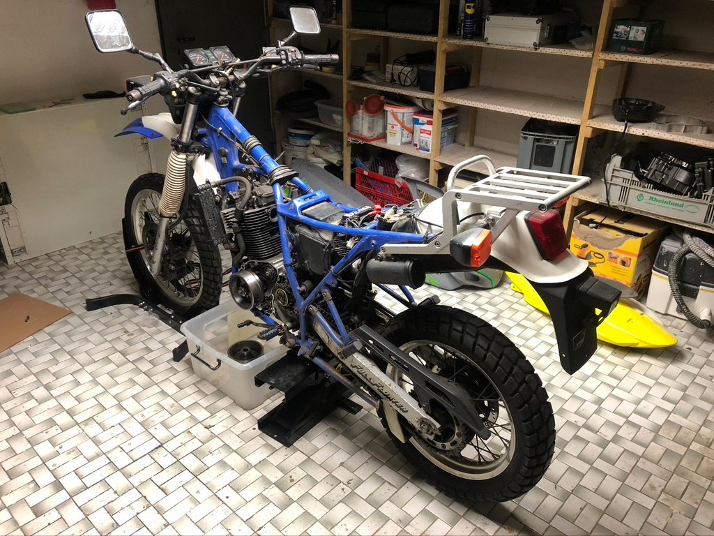

Stell doch mal Bilder von dem kompletten Möppi ein, bis jetzt haben wir ja nur den Motor gesehen.

Ich war heute im Keller um mal ein paar Bilder von den Sachen zu machen die ich habe. Dabei habe ich mir dann alles in Ruhe angeschaut und mich hat der Ergeiz gepackt. Vieles von den Teilen die ich habe sind wohl tatsächlich nur über. Ich habe nun alles zurechtgelegt um sie mit diesem öminösen Bauteil zusammenzubauen. Sie bleibt erstmal ein Kicker.
Jetzt habe ich allerdings noch das Problem, dass ich ja das alles nur geöffnet habe, weil ich keinen Zündfunken habe. ICh weiß, dazu gibt es 100 Threads, ich will das Thema mit den Widerständen nun auch nicht nochmal aufmachen. Aber eine Frage habe ich dann doch.
Durch die Kurbelwelle des E-Starter MOtors habe ich ja ein anderes Polrad. PAsst dann überhaupt meine Lima zu dem Polrad. Es gibt ja welche mit einem und mit zwei Pickup Spulen. Und wenn es passt oder eben auch nicht, passt das dann überhaupt zu meiner SB41 CDI? Wäre super, wenn ihr mir hierzu etwas sagen könnt.

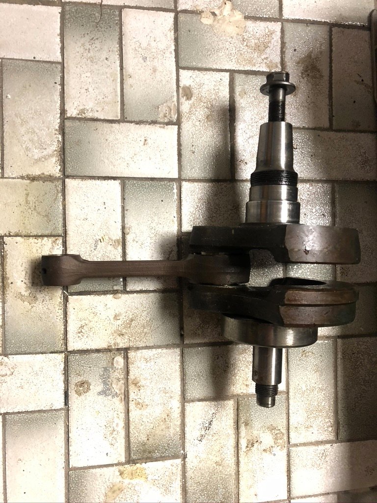

das klingt nach einer guten Idee. Ich habe nun die alte Kurbelwelle des Kickers begutachtet. Die hat wohl einen Pleuellagerschaden. Jedenfalls ist das sehr wackelig
Die muss wohl getrennt werden, neues Lager drauf und dann den Motor zum Kicker aufbauen. @Dirk

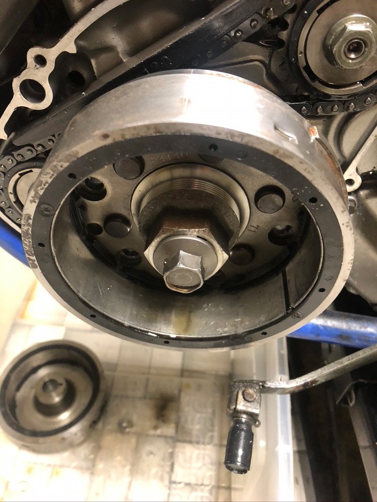

Ich habe heute wieder etwas recherchiert und analysiert.
So langsam steigt man da durch.
Das Verbaute Polrad von der DR mit Starter ist im Durchmesser kleiner als das vom Kicker. Die verbaute Lima passt zu dem Polrad vom Kicker. so weit so gut. Nun habe ich den Lima Deckel vom Kicker mit dem selbstgebauten Zwischenstück verbaut. Dort sitzt der Pickup an der Position für das Polrad vom Kicker, das im Durchmesser kleinere Polrad vom E-Starter löst somit kein Impuls am Pickup aus.
Meine Idee ist nun, das ganz zu versetzen, damit der Abstand passt. Spricht aus eurer sicht etwas dagegen?

Derzeit gibt es in Kleinanzeigen eine SP 44 mit Kick- und e-Starter. Auch hier wurde ein Distanzstück seitlich am Motor angebracht. Vielleicht gab es den nachträglichen e-Starter Einbau mal zu kaufen?
