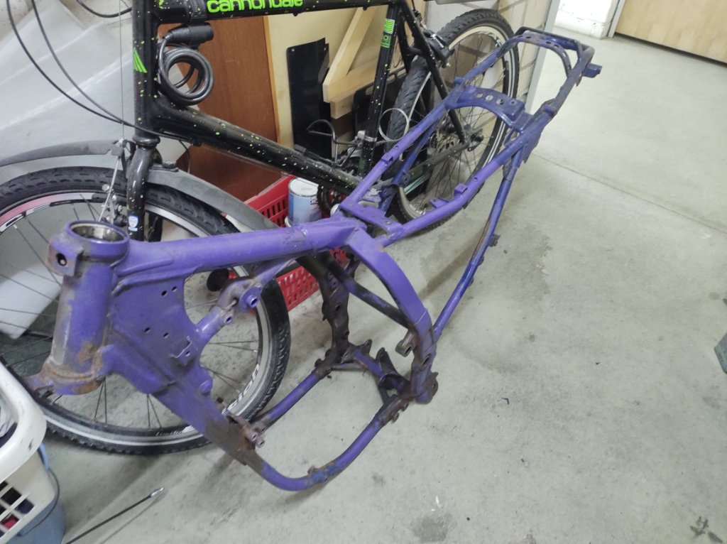

Die 20g blaue Farbe auf dem Heck sind definitiv zu viel

Noch kurz was neues zu diesem Thema....
Ich bin fündig geworden was die Schwinge anbelangt, DRZ 400 passt von der Breite und Länge, selbst die Schwingenachse passt. Einzig die Umlenkung muß um ca 10 mm zur Seite versetzt werden, da reicht eine Aluhülse als Distanz. Meine Idee auch die Umlenkung wegzusparen ist damit nicht vom Tisch, aber zumindest auf Eis da ich ja auch mal fahren will
Gewichtsersparnis: satte 3,3kg UNGEFEDERTE Masse, nicht unwichtig beim Handling.
Entfernen der Umlenkung würde weitere 1,3 kg sparen + Summe X für den gekürzten Dämpfer, den dann natürlich auch in Alu, das ist aber noch in weiter Ferne.
Aktuell wird der Kabelbaum geweightwatcht, kann nicht sein das + Leitungen von der Batterie hinten zum Zündschloss vorne gehen um dann wieder nach hinten zum sichern zu gehen bevor die dann wieder vorne an der Lampe landen bzw. dem Lichtschalter
Ebenso wird das Blinkrelais, z.B. Highsider Nano von Polo so klein gewählt das es direkt im Blinkerschalter verschwindet, eine gesicherte Leitung nach vorne, Relais, Schalter, Leitung für hinten, fettich. Nix mit hin und her und auch nix mit Relais so groß und mit einer Stromaufnahme das man sie in Thailand als Sandwichtoaster vertickt
Wenn ich Zeit finde für Bilder werd ich mal welche machen....
In diesem Sinne schönes We euch, der Sascha
