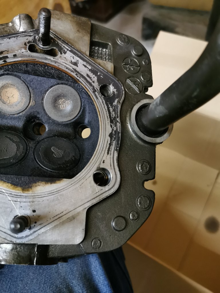

Und ich suche noch den Rest des gebrochenen Sprengrings - kann der irgendwo im Öl Kreislauf stecken? Wie bekommen ich die Leitung aus dem ZK raus?
Sorry bin halt noch relativ unerfahren, ist mein erster Motor den ich zerlege.

Blue-Daker hat geschrieben: 07 Mär 2021 18:29 Wie bekommen ich die Leitung aus dem ZK raus?
Was meinst du?
Was meinst du?
Die Leitung steckt doch im ZK, kann man die demontieren? Oder ist die verpresst?
Beiträge: 1774
Re: Gebrochener Metallring im Motoröl
#41
Die Ölleitung hängt an einem Gummidichtring, das bäckt mit der Zeit fest. Muss man schon mit Gewalt dran ziehen, bisschen Kriechöl/Feinöl hilft.

Motzkeks hat geschrieben: 07 Mär 2021 19:32 Die Ölleitung hängt an einem Gummidichtring, das bäckt mit der Zeit fest. Muss man schon mit Gewalt dran ziehen, bisschen Kriechöl/Feinöl hilft.
Also einfach aus dem Kopf ziehen? Bekommt man die auch wieder fest?

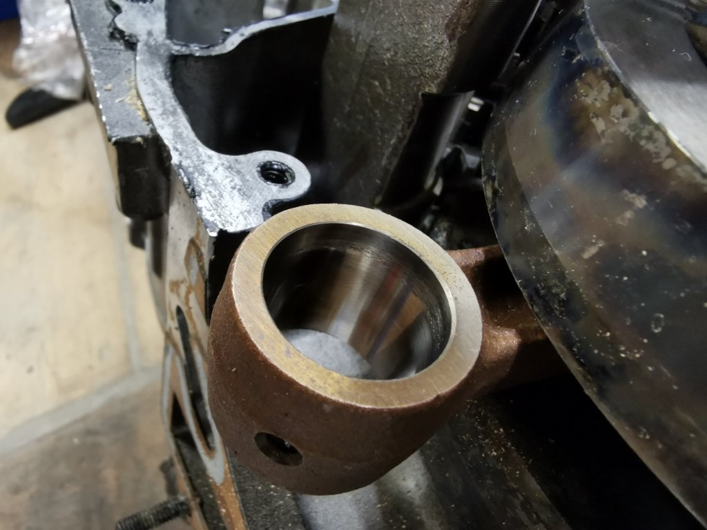

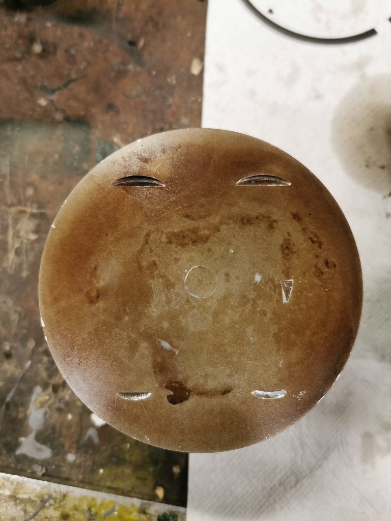

... Was sagt ihr zum Kolben + Bolzen? Einmal Schrott? Oder geht noch?
Ergänzung : und Pleuel?

Blue-Daker hat geschrieben: 07 Mär 2021 21:03
Ja klar, mit neuem O-Ring https://www.bike-parts-suz.de/suzuki-mo ... 4073/M/451 Teil Nr.: 21

Blue-Daker hat geschrieben: 07 Mär 2021 21:05 ... Was sagt ihr zum Kolben + Bolzen? Einmal Schrott? Oder geht noch?
Das sieht aber schon angefressen aus... meine Meinung, der Bolzen, Kolbenbohrung sieht Scheisse aus, das Pleuelauge hat auch gelitten. Da bin ich aber nicht der Fachmann was da noch geht/zu machen ist. :roll: :roll: :oops:
