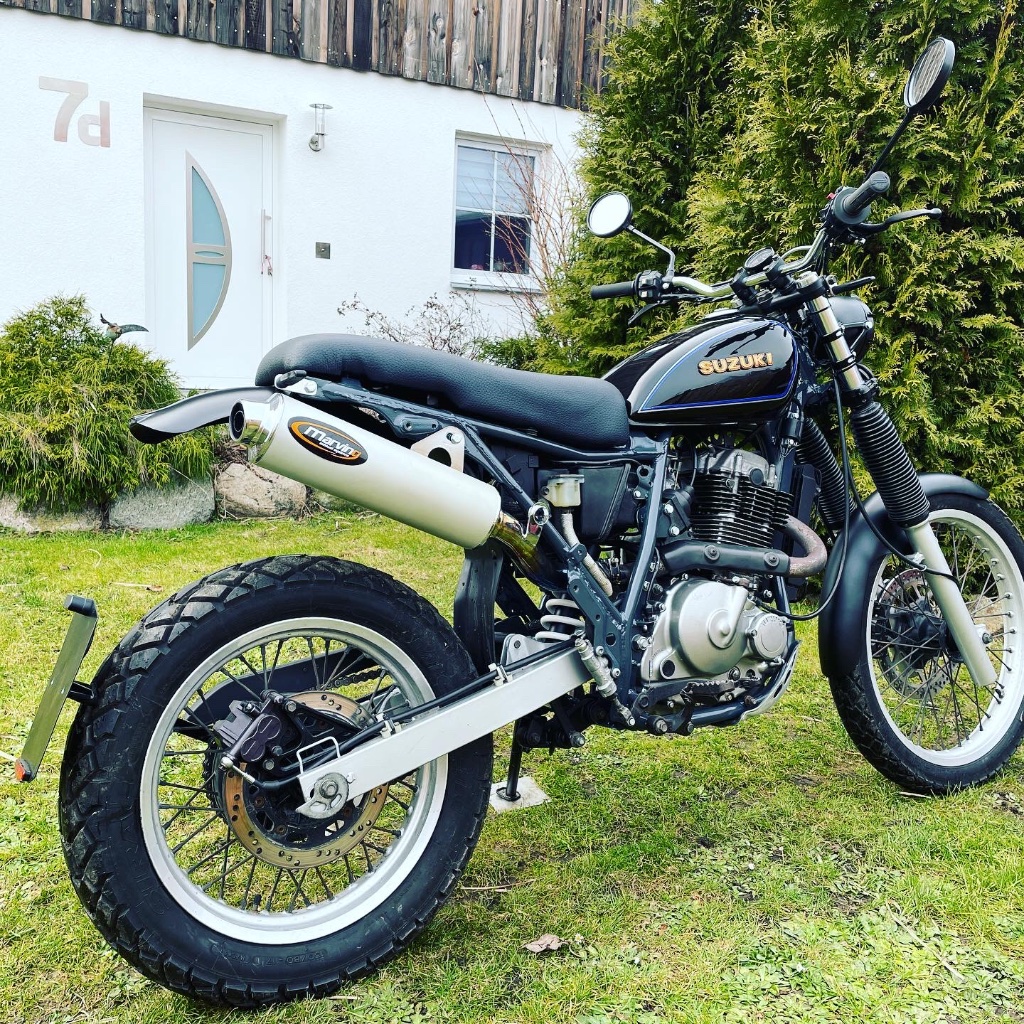

Anbei, wenn’s klappt, Bilder vom fertigen Zustand.

Beiträge: 5513
Re: DR 650 RSE Umbau fertig - ruckeln in unteren Drehzahlen
Moin Rico,
sieht gut aus dein Umbau. Kaum zu glauben, dass das mal ne RSE war.

deFlachser hat geschrieben: 28 Mär 2021 13:01 Moin Rico,
Dankeschön :D :oops:
