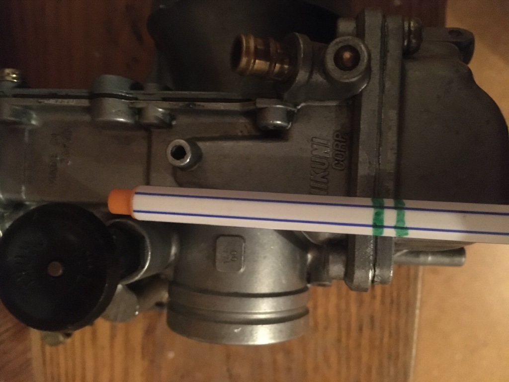

weil die toleranz (+-0,5mm) recht eng ist, darf es aufgrund des kapillareffekts bei (dünnen)röhren nicht verfälscht werden. bei 4mm innendurchmesser steigt die anzeige (wassertest) 3-4mm geschätzt. sh. anhang. die frage ist, wie dick das rohr von suzuki ist und ob sie den kapillareffekt bei der maßangabe berücksichtigt haben. denn wie dr500 es schreibt, den effekt kann man nicht austricksen.
Re: DR600RU läuft offen nur 130
Schwierig. Lt Wikipedia macht 1 mm kleinerer Innendurchmesser ca. 1,4 mm Höhenunterschied aus. Dies auf Meereshöhe bei Wasser. Der Luftdruck macht anscheinend auch etwas aus.
Jetzt haben wir hier in meinem Fall Benzin auf 600 Meter über N.N. und den nicht bekannten Innendurchmesser beim Messgerät der Japaner.
Bei den Forenlesern in Österreich schaut das dann wieder ganz anders aus, oder die Fahren zum Messen des Schwimmerstandes ans Meer.
Es macht also durchaus etwas aus. Schade, dass das im Buch nicht näher beschrieben wird.
