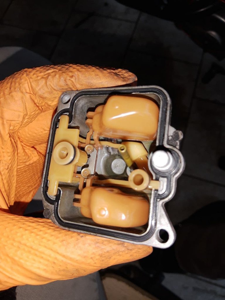

Vergaser:
frisch aus dem Ultraschall
LLD - 52,5 (original war 50,0)
HD - 140 (original)

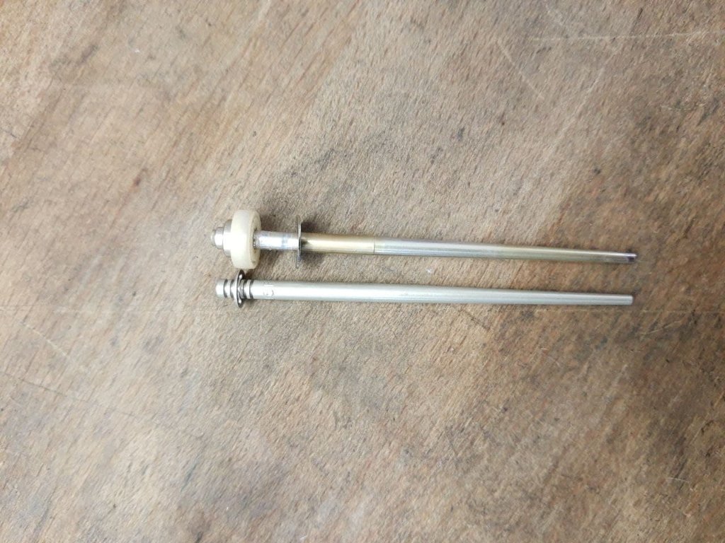

Nadel - gleiche wie aus dem DynoJet kit. Zu sehen auf den Bildern. Unten 1,8mm; Mitte 2,8mm und Oben 3,0mm Dicke.
LLGS - komplett reingedreht und ~2 Umdrehungen wieder raus.

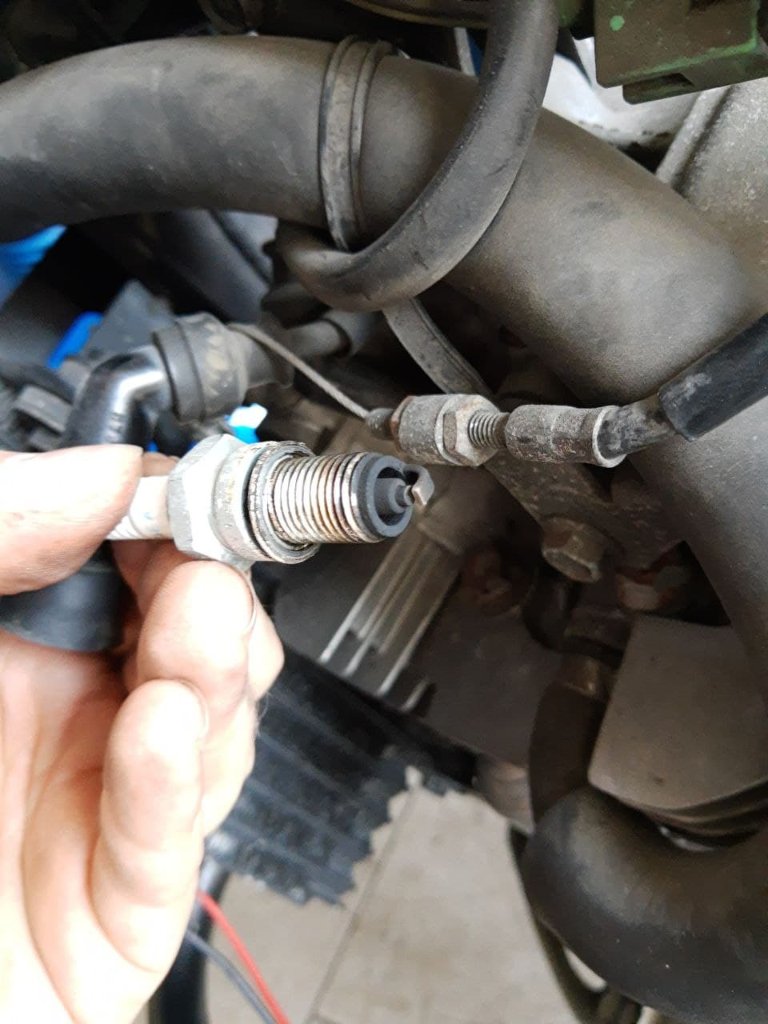

Zündkerzenbild - siehe Bilder

Ist mein Vergaser evtl. atypisch konfiguriert? Aufgefallen ist nämlich, dass die Nadel aus dem DynoJet Kit exakt so groß ist wie die, die bereits verbaut war. Irgendeine gedrosselte Variante bei der man noch mehr austauschen müsste?

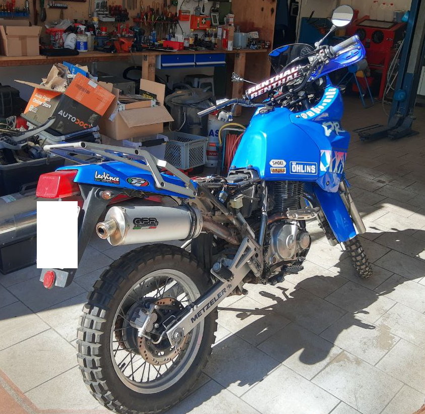

Mopped
Mopped
Vergaser von unten 2
Vergaser von unten 1
Bild bei 140HDD&52,5LLD
Vergleichsbild nach 1 minute leerlauf.
Nadel mit plastik clip ist die originale und die andere die DynoJet. Beide gleich groß.

Ich bin mir nicht sicher, ob die Maschine tatsächlich zu mager läuft. Die Zündkerze schaut eigentlich in Ordnung aus (oder?) und auch 52,5LLD&155HDD haben keinen Einfluss auf das knattern.

Das Patschen und der Umstand, dass es bei fetterem Gemisch (gezogenem Choke) besser wird, deuten auf ein zu mageres Gemisch hin.
Wieso meinst du, dass es das nicht sein kann, nur weil der Motor warm wird? Bei magerem Gemisch wird er doch gerade heiß?
Normalerweise müsste eine größere Düse Abhilfe schaffen. Vielleicht stimmt irgendwas anderes am Vergaser nicht?
Die Kerze sieht gut aus, aber so weit ich weiß ist die auch nur ein grobes Indiz für die Motortemperatur - es kommt auch drauf an, bei welchen Drehzahlen man gefahren ist, bevor man den Motor ausmacht.

Leider wird der Endtopf nur mit einem DB-Eater ausgeliefert. Der zweite, einlasseitige ist anscheinend optional und lässt sich HRT seperat bezahlen. Würdest du mir den empfehlen?

Bei meinem GPR war der ab Werk mit dazu- direkt aus Italien. Ich hab es so verstanden, dass der Stefan eine bessere Variante verkauft als Ersatz? Aber so detailliert hab ich mich damit nicht auseinander gesetzt...
Und nein, ich würde das nicht empfehlen. Damit verkorkt man die DR unnötig. Ich denke abgesehen davon, dass die Auslassventile das auf Dauer auch nicht so prickelnd finden. Ich würde den GPR entweder stopfen oder auf kurz oder lang auf einen anderen Auspuff setzten...
