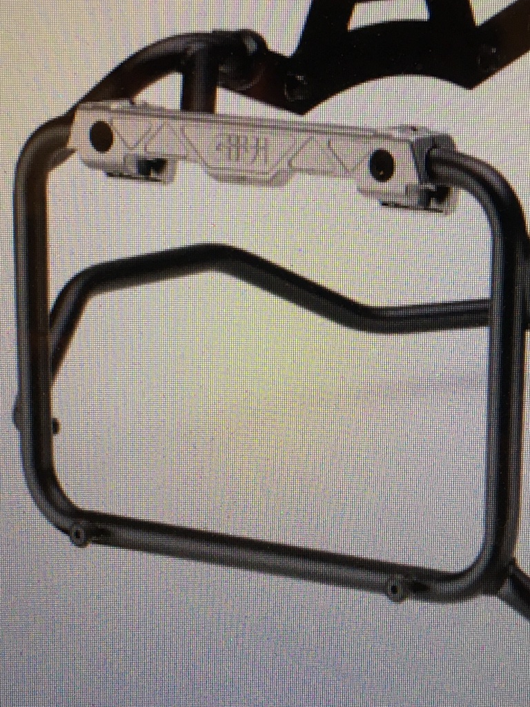

Hat jemand von euch diese Serie am Motorrad und deshalb einen Seitenträger, wo er mir die Maße dafür geben kann von dem Quadratischen Rohrträger. Ich benötige länge x breite und die Maße der 4 Bohrungen.
Den Rest der "Halterungspunkte" habe ich von meinem alten Kofferträger.
Den Satz "Givi Z2304R" habe ich mir schon zugelegt.
Aber leider keine Maße für den Träger.
Neu kann man den ja nicht kaufen für die DR-650RSE.
Hier ein Foto davon.

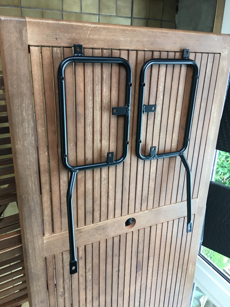

So, nachdem ich ja leider keinen gefunden habe, der mir Maße geben konnte, habe ich mir meine selbst angefertigt, nachdem ich mir die Maße selbst besorgt habe.
noch Einige Kleinigkeiten anschweißen, danach zum Pulverbeschichten.
Natürlich 2 Stück, für jede Seite einen.....
Am Schluss noch die GIVI Kofferaufnahmen anmontieren.
Dann kann ich die Seitenkoffer von "GIVI" Modell "Trekker Outback" anbauen und absperren...

Was für Rohre hast Du genommen? Und wie hast Du die Rohre so akkurat gebogen, Rohrbiegevorrichtung/Maschine?
- andreasullrich
- Beiträge: 686
- Wohnort: Schlüsselfeld
Re: Halter für "Givi" "Trekker Outback" Seitenkoffer anfertigen.
18mm Rundrohr
Rohrbiegemaschine benutzt
Hallo Andreas,
Danke. Nicht schlecht Herr Specht Sehen wirklich professionell aus. Wenn die Teile vom Pulvern zurückkommen und montiert sind lass uns bitte an Deiner Freude teilhaben In Form von Bildern.... nicht wie Du nen Bierchen zischst

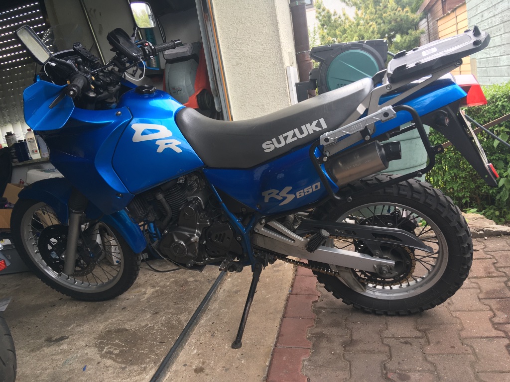

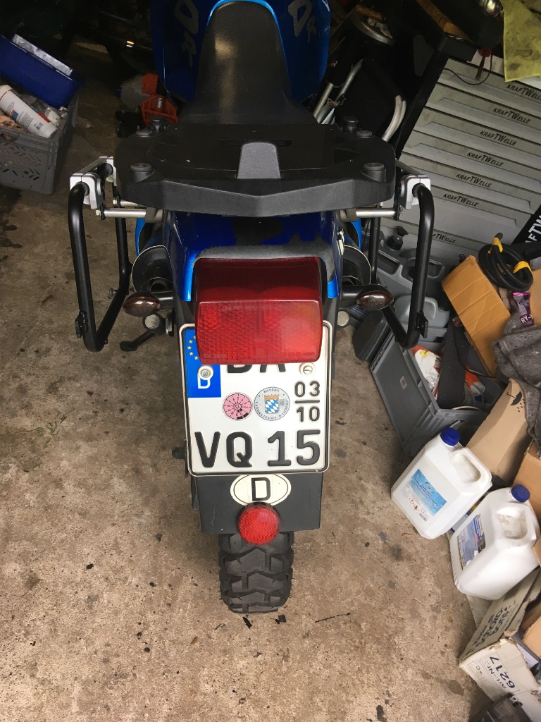

So, heute sind sie angekommen vom Pulverbeschichten.
Also erstmal die Mechanik von Givi eingebaut

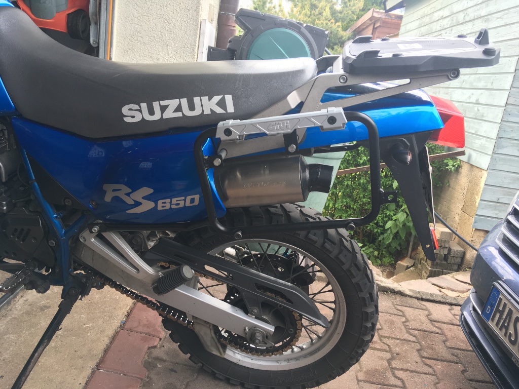

So, jetzt das fertigmontierte Ergebnis.....
