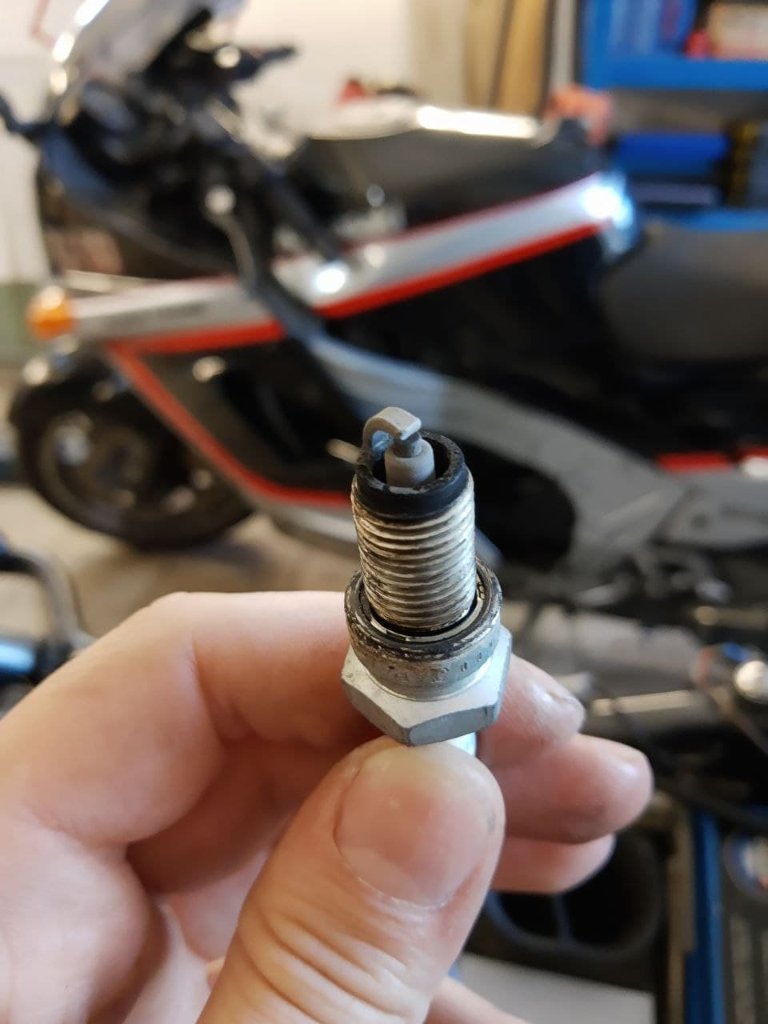

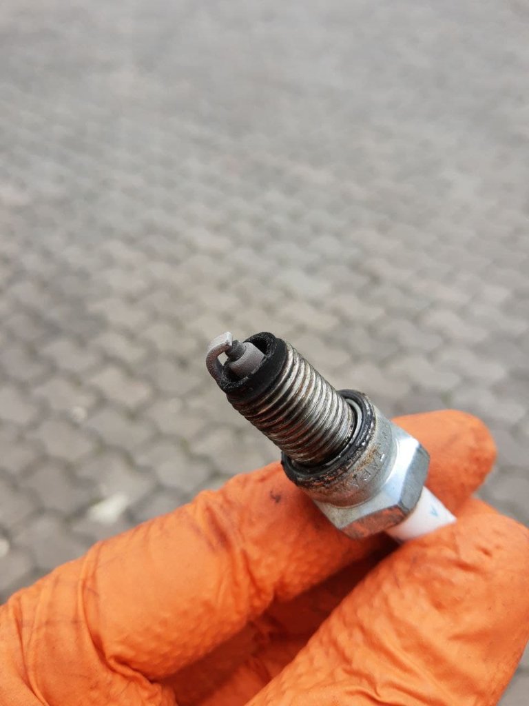

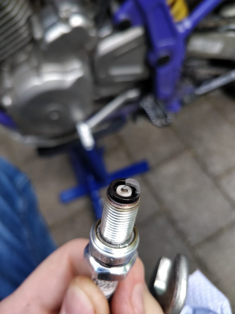

Passt da so viel bei dir dazwischen? Ich habe letztens Mal meine Verbindung mit GumGum oder wie das Zeug heißt beschmiert. Mit dem Sebering Auspuff und ich denke mal Original Krümmer, passt das fast saugend. Mein leichtes Patschen ist nicht wirklich besser geworden. Aber ist bei mir auch kein BAM BAM BAM geknalle beim Gas wegnehmen.Anthr@xx hat geschrieben: 21 Mai 2021 18:00 Ich habe eine Kohlenstoffdichtung verwendet. Nimm mal das benötigte Innen- und Außenmaß der potentiellen Dichtung. Wenn
Muss bei der nächsten Fahrt Mal die Helmkamera ausprobieren.
Wir hatten das Thema ja schon Mal in einem anderen Threads, aber ich führe es Mal hier weiter.
Das lustige ist fast, dass ich HD und LLD eine Nummer größer fahre und die Kerzen heller sind als davor. Habe eben nochmal probiert das LLGemisch anzupassen. Die Methode mit der höchsten Drehzahl erweist sich eher schwierig, weil man einen Unterschied erst merkt, wenn es wirklich zu fett oder viel zu Mager ist.
Da hilft so eine schöne Sonde bestimmt eher.
Hier noch die Kerzen fürs Archiv. Meine Bilder.
MfG Moritz
