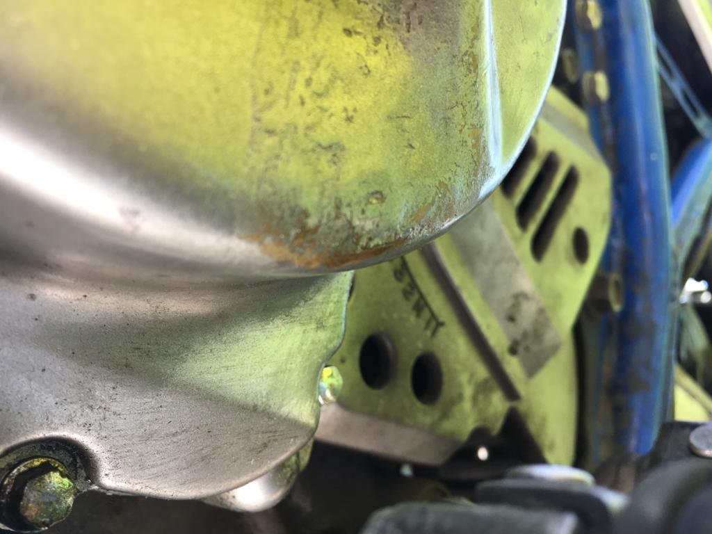

Moin zusammen,
ich bin Flo aus Aachen (25 Jährchen jung) und seit ca. 4 Wochen hab ich eine schöne DR 650 SP45B. Vorher bin ich alte BMW Boxer gefahren. Will aber jetzt auch mal ein bisschen Enduro Wandern und hab richtig Spaß an der DR. Habe diesen Winter des erste mal so richtig an Mopeds geschraubt und ein Getriebe an der Gummi Kuh überholt. Viele Sachen sind aber trotzdem neu für mich.
Nun meine Frage. Habe leichten Ölverlust an einer geschweißten Stelle an meinen Gehäuse (siehe Fotos). Dachte beim Kauf, dass es komplett dicht wäre aber ist es leider nicht (ca. 1 Tropfen pro Nacht).
Aktuell überleg ich wie ich das fixen kann. Richtung Winter werd ich ggf. den ganzen Deckel austauschen, aber jetzt will ich eigentlich erstmal fahren und hab aktuell nicht so viel Zeit. Gibt es eine schnelle Lösung, mit der ich guten Gewissens über den Sommer komme? Ist ja wirklich nicht viel was da raus kommt. Wie aufwendig ist es den Deckel im Winter zu tauschen? Muss ich dann auch an alle Lager, Wellen .... dran oder ist das mehr Plug and Play?

Re: Leichter Ölverlust am Motor/Getriebegehäuse
Hi
Der Limadeckel lässt sich problemlos tauschen. Dafür musst du nicht mal das Öl ablassen .
Auf die Seite legen reicht.
Lima und Pickup musst du halt umschrauben in den neuen Deckel.
Den Deckel gibt es immer mal gebraucht für nen schmalen Taler.
Frag am besten mal Frankie hier im Marktplatz an, der hat bestimmt einen für dich.
Wenn du alles gut mit Bemsenreiniger sauber bekommst, kannst du als Übergangslösung mit Kaltmetall abdichten.
Gibt Leute, die fahren so Jahrelang rum.
Viel Erfolg
Klasse, dann werd ich Frankie mal anfragen und in einer ruhigen Minute den Deckel tauschen.
Obacht, dass dir dabei nicht das Startergetriebe auseinander fällt. Die Dichtung ist auch ziemlich lästig, wenn der Deckel länger nicht geöffnet wurde. Verbäckt dann.
Hi Flo,
willkommen im Forum.
Könntest auch über die undichte Stelle ein Stückchen Alu aufkleben, z. B. mit dem Zeug hier:
https://www.westfalia.de/shops/werkzeug ... 0-grad.htm
Hallo Florian,
wie der Motzkeks schon schrub.... Dichtung geht gerne kaputt, ist dann echt doof wenn keine greifbar ist. Am besten gleich eine neue z.B. hier: https://www.tigerparts.de/shop2/main_bi ... tems_id=77 bestellen, ein echt guter Shop der Klasse Service bietet. Vorm Einbau leicht mit Öl benetzen, dann ist die Demontage beim nächsten Mal einfacher
Danke euch für die Tipps,
Frankie hat leider keinen Deckel mehr. Falls jemand anders da was hat gerne melden.
Werde jetzt erstmal Kaltmetall oder Alu drauf kleben bis ich einen passenden Deckel hab.
Ist wohl mal umgefallen und der Schalthebel hat den Deckel eingedrückt oder sowas. Wenns wirklich nur minimal tropft und die Optik egal ist, reicht bestimmt auch etwas HT-Silikondichtmasse zur Notreparatur. Könnte man eigentlich auch von innen applizieren.
Moin auch
Deckeldichtung und 2K-Knetmetall beschaffen, ich nehme Loctide
Moped 45 Grad nach rechts an die Wand anlehnen
Deckelschrauben mit dem Edding durch nummerieren
Schrauben rausnehmen und in Reihenfolge ablegen
Deckel abnehmen und dabei darauf achten das Starterritzel usw im Motorblock bleiben
Deckel auf einem Hocker ablegen
Foto von der Innenansicht Deckel machen, hilft bei der Montage
Lima raus bauen
Schadstelle innen mit Bremsenreiniger sauber machen
Schadstelle mit 60er Schmirgelpapier anrauen
Sauber machen
Mit 2K Knetmetall einbalsamieren
über Nacht ruhen lassen
am nächsten Tag wieder montieren
Lima Schrauben im Deckel mittelfest einkleben
wenn alte Dichtung iO wieder verwenden
wenn nicht neu
auf jeden Fall beidseitig mit Stafferfett einstreichen
Deckel montieren
Schrauben werden mit 8Nm angezogen
Alles wieder dicht, dank Flüssig Metall
Ich halte weiter Ausschau nach einen guten gebrauchten Deckel. Sobald der da ist wird umgebaut.
Provisorien halten ja am längsten, man kann den Deckel aber auch problemlos schweissen.
Hatte ich bei meiner Honda auch mal gemacht, mit JB Weld...
Vor bald 6 Jahren. Hält immer noch perfekt dicht.
