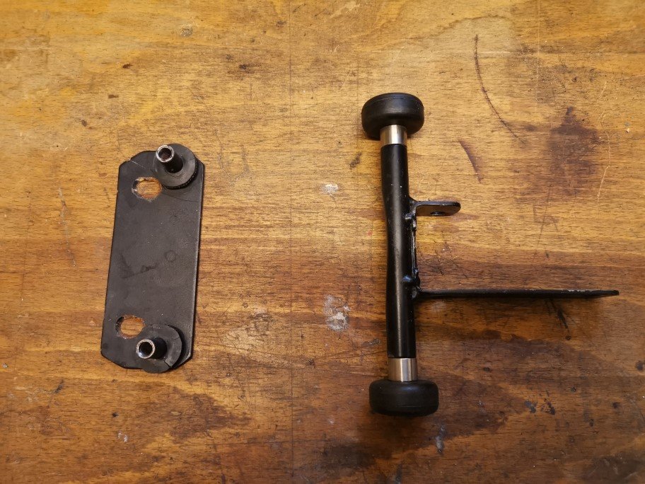

Zurück zum Thema. Habe mal ein paar Bilder gemacht. Ist aber wohl schwer zu sagen, was da reingeht. Jedenfalls habe ich noch Halter dazu, was darauf hindeutet, das der Tank nicht an die original Halterungen passt (Ölkühler). Auch ist bei mir die Nummer eine andere und in meinem Gutachten ist zwar die DR 650 aufgeführt, allerdings mit R.
Hier die Bilder, alles meine :D .

Joa, wir haben ja auch so schon drüber geschrieben, aber der Umbau wird wohl etwas komplexer. Alleine die fehlende Halterung für die Sitzbank würde mir Kopfschmerzen bereiten. Kann man ja schlecht einfach an den Tank schrauben. Die Einlässe für die Haltegummis am Rahmen sehen auch suboptimal aus. Also du kannst es natürlich irgendwie probieren, oder du vertreibst den Tank (sollte ja auf andere Modelle passen) und besorgst dir den 1a passenden für die 46er. Ich will jetzt aber auch nicht deinen Hoffnungen zerstören, Renthal und 130er sollten wenigstens ohne Probleme klappen. Mit der Übersetzung ist ja wild..

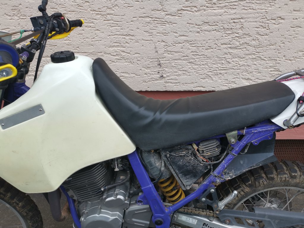

So, nun habe ich mal probiert den Acerbis anzubauen. Pustekuchen. Selbst wenn der hintere Halter so montiert wird, das der Tank ein Stück nach vorne kommt, passt das mit der Sitzbank nicht mehr. Die biegt sich vorne und sieht aus wie ein Faltenbalg. Dort wo die vordere Aufnahme hin soll, sitzt die Zündspule.
Meine Bank werde ich für den Tank jedenfalls nicht opfern.
Deshalb habe ich erst gar nicht weiter probiert. Denn wie saacht Uli, Aabeit zieht Aabeit nach sich.
Das ist mir das Kunststoffteil nicht wert.
@Moritz, Dein Tank ist jetzt wieder teurer, hatte ich nämlich drüber nachgedacht.
Einen Dakartank hatte ich auch schon auf ner SE gesehen und Ulf hatte das offenbar auch schon gemacht.
@Ulf, Du schreibst von kleinen Änderungen. Könntest Du das bitte mal näher definieren? Ein Dakarfass habe ich nämlich auch noch.
Und wenn schon gebastelt werden muss, ist mir das Blechteil lieber.
Plug and play war ja wohl nix.
Hier noch Bilder.
