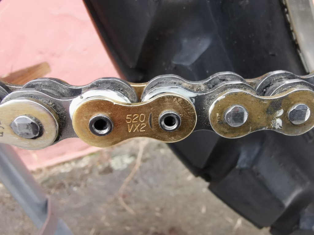

Genau da beziehe ich meine Kettensätze.
Nun war ich heute dran und habe das jetzt so gelöst.
Das Clipschloss kommt ins Bordwerkzeug.
Die VX2 Kette wurde von der VX3 abgelöst. Die VX3 hat eine höhere Rigidität. Hierzu war die Aussage, dass VX3 Schlösser nicht auf die VX2 Ketten passen. Die Maße sind offenbar gleich. Hat hier jemand ne Ahnung, warum das so ist? Die Antwort ist er mir schuldig geblieben.
Zum Clipschloss, einmal verwendete Clips würden nicht mehr halten, da zu 100% aus Federstahl, woraus denn sonst, fragt ein Nichtmetaller.
Das heißt für mich, dass Clipschlösser für Leute ohne Nietwerkzeug sind und sonst für nix gut, oder?
Bitte hier um Aufklärung von Schraubern die es schlüssig erklären können, danke.

Wird bei identischen Abmessungen wohl ums verkaufen gehen…
Zum Clipschloss, einmal verwendete Clips würden nicht mehr halten, da zu 100% aus Feuerstrahl
Kennt man ja von Federstahl: einmal elastisch verformt, schon ist er kaputt :lol:
Ich hab die schon mehrfach verwendet und lebe noch. Voraussetzung ist, das Schloss zerstörungsfrei zu demontieren.

DR500 hat geschrieben: 11 Jul 2021 12:34 Wird bei identischen Abmessungen wohl ums verkaufen gehen…
Klingt in diesem Fall nicht plausibel, denn die haben noch "alte" Schlösser auf Lager sowie die VX3 und das Hauptaugenmerk liegt dort beim Kettenverkauf und Übersetzungswechsel. Die Tante hat nur die VX3 Schlösser. Da die quasi bei mir ums Eck ist, hätte ich das Schloss natürlich dort geholt. Habe nämlich auch keine Lust, mehr Porto als Warenwert zu zahlen.
Jedenfalls scheint es nun so zu sein, wenn die Aussage "passt nicht" stimmt, daß man u. U. eine noch gute VX2 Kette irgendwann mangels Schlössern in die Tonne treten kann, irgendwie scheixxe.
DR500 hat geschrieben: 11 Jul 2021 12:34 Ich hab die schon mehrfach verwendet und lebe noch. Voraussetzung ist, das Schloss zerstörungsfrei zu demontieren.
So dachte ich mir das auch. Man sollte den Clip halt nicht mit dem Schraubendreher irgendwie runterhebeln und so richtig verbiegen. Wenn man das mit der Zange macht, geht der gut ab und sieht auch noch gut aus.
Zum anderen ist das auch bei den VX Schlössern eine Presslasche, die nicht ohne entsprechend Druck auf die Bolzen geht. Alleine das hält schon recht gut. Jedenfalls konnte ich sie nicht einfach abhebeln.
