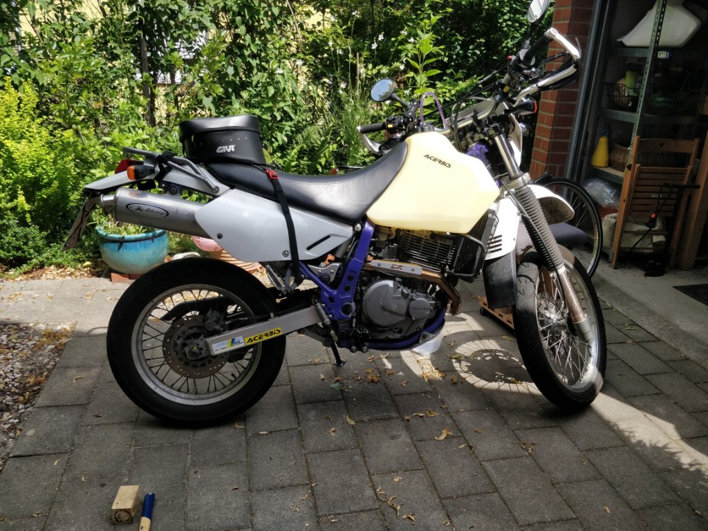

Nachdem sich mein Konto wieder etwas geschmälert hat kam die Tieferlegung letzte oder vorletzte Woche mit der Post. Hebelchen wurden dann vorgestern getauscht (ging schnell und entspannt, nur die 100NM sind nicht so entspannt). Wobei die Verarbeitung an den Bohrlöchern der neuen Hebel mMn etwas zu wünschen lässt bzw die Löcher waren Recht groß.
Eben dann erstmal richtig zum fahren gekommen, sehr anderes Gefühl. Hätte ich nicht so erwartet. Im Tank sind anstatt der 20l momentan vielleicht noch 2-4, was bestimmt auch eine Rolle spielt. Auf jeden Fall ist sie jetzt deutlich "agiler" bzw. "unruhiger". Aber mir gefällt es. Optisch fällt es gar nicht so stark auf.
Hier noch ein Bild. Und Stefan, kein Problem fürs Aufopfern. :D
MfG Moritz

Hi Moritz,
hast Du ne Tieferlegung verbaut??? Wie hoch war die vorher? :mrgreen:
Moritz650SE hat geschrieben: 02 Aug 2021 17:11 Nachdem sich mein Konto wieder etwas geschmälert hat kam die Tieferlegung letzte oder vorletzte Woche mit der Post. Hebelchen wurden dann vorgestern getauscht.
MfG Moritz
Sind das die Teile von Mizu?
So und jetzt GROBE Schlappen drauf, oder besser noch nen zweiten Radsatz, dann bist Du wieder Kohle los aber die DR ist bereit für den DReck :lol:
Danke für Deine Rückmeldung!

DROldie hat geschrieben: 02 Aug 2021 17:52 Hi Moritz,
Willst du eine genaue Höhe? Eigentlich ist keine Tieferlegung verbaut :D Federbein sollte laut dem Büchli auch auf der hohen Stellung sein. wie kommst du drauf? Sieht sie noch so niedrig aus? Sag mir an welchem Punkt ich messen soll und ich gehe nochmal in die Garage :D hast du deine Höhe parat? Am besten an einem Punkt der immer gleich ist...nicht die Sitzbank :roll:
Genau, die Hebel von Mizu über Zietech bestellt, ging schnell und unkompliziert.
Die Höhe davor habe nie gemessen, aber hänge noch ein Bild ran. (Ohne Höherlegung)
Reifen sind schon im Warenkorb. Wollte nur letztens nicht mit Stollen zum Kurventraining....
MfG Moritz

Ich frage weil.....
Moritz650SE hat geschrieben: 02 Aug 2021 18:08
MfG Moritz
Du schrubst:
MfG Moritz
:mrgreen: :mrgreen: :mrgreen:
Und nee musst nicht messen wie hoch die genau ist Moritz. Die SE sieht wirklich nicht viel höher aus :)
Das die Teile nicht so präzise gebohrt/gearbeitet sind ist ja komisch... sind das M10er Schrauben? Bzw. wieviel größer waren denn die Bohrungen?
Auf jeden Fall viel Spaß und Danke für Deinen Forschungsdrang, ist immer interessant von Erfahrungen zu lesen!
P.S.: Mit Stollen durch die Kurven düsen ist eine coole Nummer, da bekommt man ein gutes Gefühl für´s Abschmieren, nur übertreiben darf man es nicht.... :mrgreen:
Ich habe bei meiner ca. 94cm Sitzhöhe gemessen mit nicht geeichtem Zollstock im mittleren Bereich der Sitzbank, die isz aber sehr eben, nicht so ne Sitzmulde wie Serie.

Ahhh da hat sich wohl ein kleiner Fehler eingeschlichen, aber wir verstehen uns schon ;D
Und zu der Bohrung: Die Problematik ist wohl, dass die Bolzen verschiedene dicken haben und dem entsprechend auch die Original Bohrungen der Original Knochen 14mm und 15mm haben. (Wenn ich mich recht erinner, ist der hintere Bolzen schmaler. Die Gewinde sind aber beide gleich (Glaube 19 Bolzen"hut" und die Mutter 17). Damit die Höherlegung universeller ist, haben sie wahrscheinlich beide Löcher breiter gemacht (Habe diese aber nicht ausgemessen).
DROldie hat geschrieben: 02 Aug 2021 18:30
Ja, ist bestimmt eine nette Erfahrung, aber auf der Kartbahn war ich schon froh über die Straßenreifen :D wobei laut dem Instruktor der Voderreifen die ganze Geschichte begrenzt....
MfG Moritz
