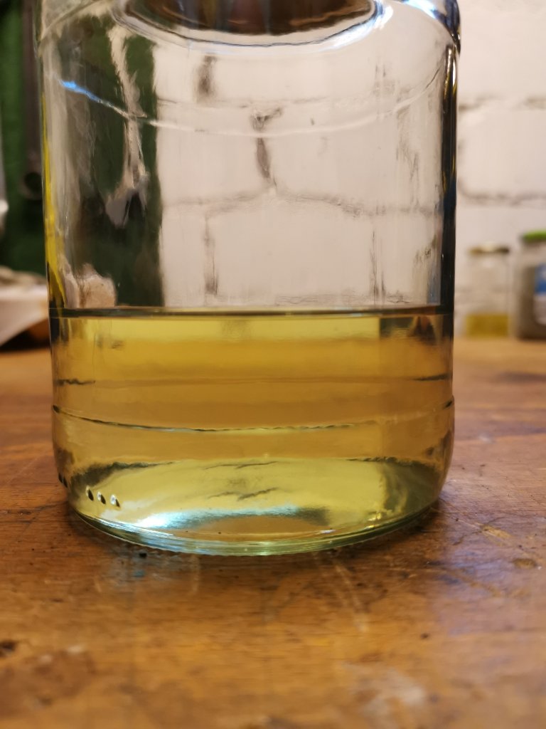

So, nachdem die SE am Donnerstag in der Werkstatt angeliefert wurde, habe ich sie gestern abgeholt.
Noch vor Ort die Schwimmerkammer entleert und auf Stellung PRI noch frischen Sprit nachlaufen lassen.
Dann das Ganze in ein Glas gekippt, nach Wasser im Sprit sieht das nicht aus. Gleiche Symptome wie auf der Heimfahrt.
Beim Gas geben sofort Fehlzündungen, keine Gasannahme und Leistung.

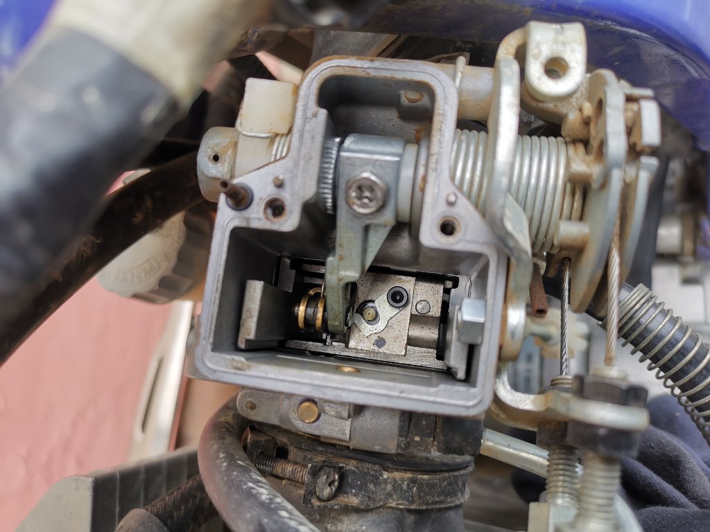

So, heute mal wieder was zerlegt. Seitenteile, Sitzbank und Tank hab ich in 3 min. runter. Vergaser gelöst und gedreht, damit ich an die Deckelschrauben komme, also die rechte ist sonst nicht zugänglich. Alle Teile da, wo sie sein sollen. Dann noch Lufikasten und Batteriekasten lösen um Platz zu schaffen.
Vergaser raus und mal ins Loch geglotzt. Schieber geht hoch, Beschleunigerpumpe spritzt ein. Das wars wohl nicht, wäre zu einfach gewesen.
Also alles wieder zusammen gebaut, was sich, bedingt durch die engen Platzverhältnisse, immer etwas schwieriger gestaltet. Bei der Gelegenheit auch gleich mal die Batterie ans Ladegerät gehängt, wenn sie eh draussen ist. Und den/die Lufis gleich mal ausgewaschen, wenn man schon dran iss.
