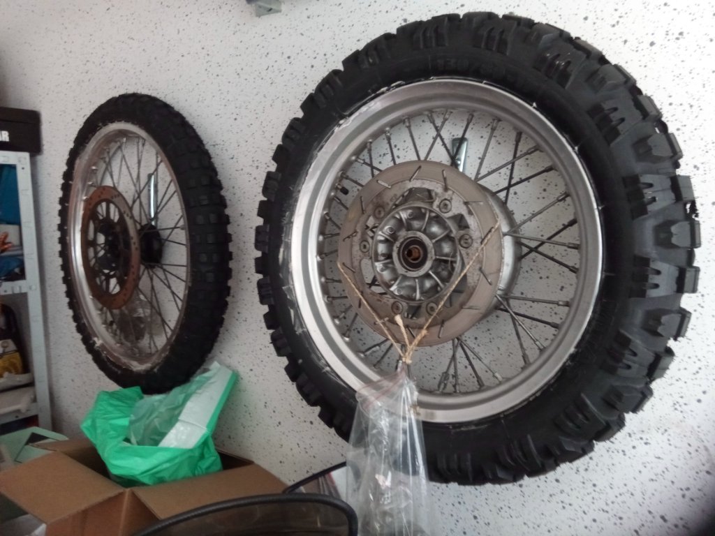

Dazu gesellte sich alsbald ein Satz Räder: ...gekauft beim Herrn Hessler, für schmales Geld, gedacht zum stollenbewehrten Crossen in Wald, Au und Flur...

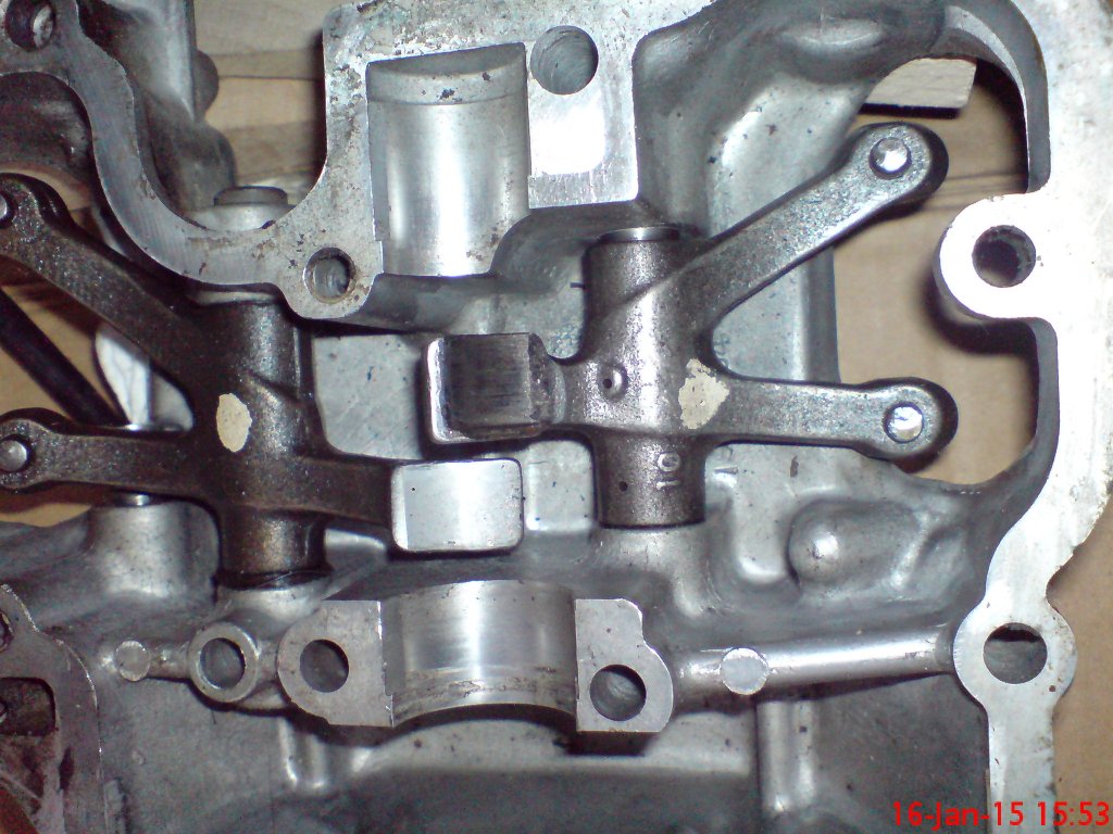

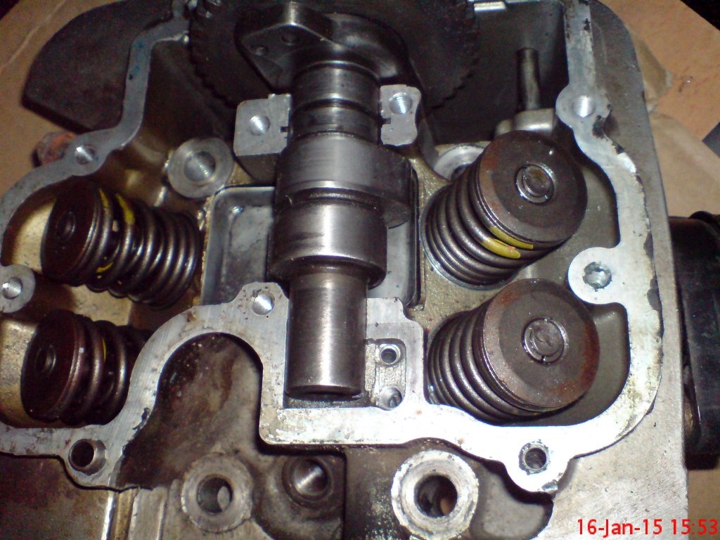

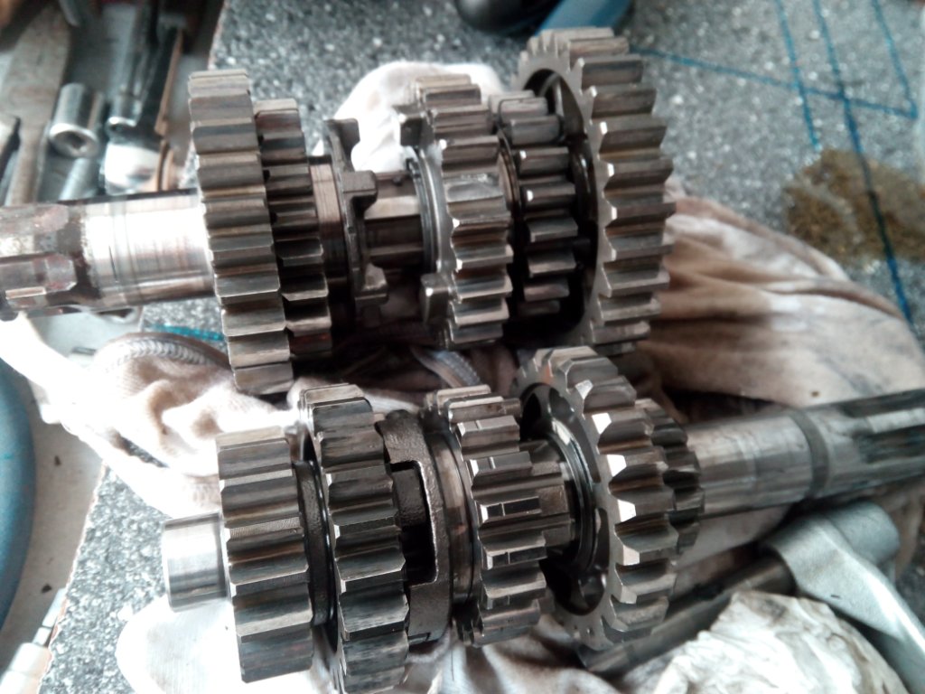

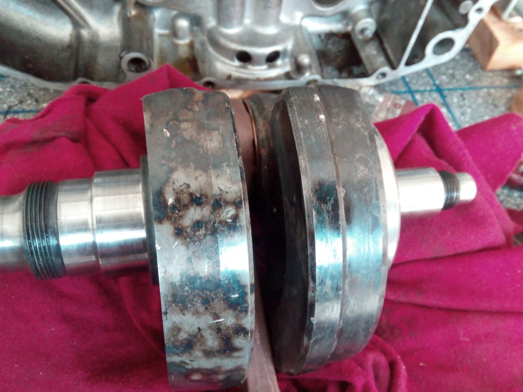

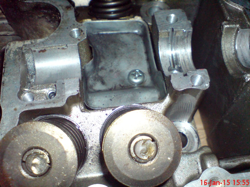

...so, jetzt zu der Geschichte des 42er Motors:
- wie Ihr alle bereits gesehen habt, war ein Zahn aus dem 3. Gang der Getriebeausgangswelle gebrochen...wie so oft... ...ergo: kein Wunder, dass der Kopf so aussah....
- Beiträge: 2096

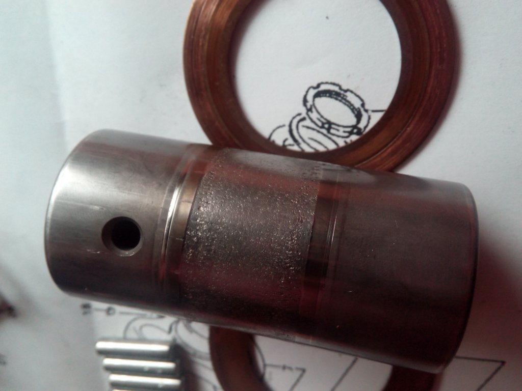

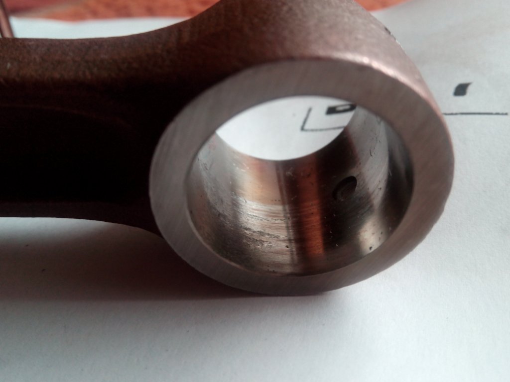

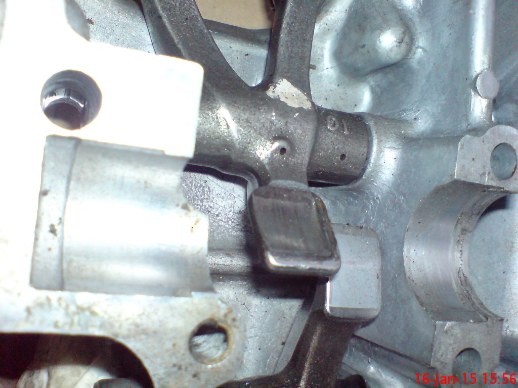

Re: Back in Black -oder- wie man aus Ersatzteilen ein neues Moped baut
...fassen wir also zusammen:
- ein rischdisch zertrümmerter Motor, der wieder hergerichtet werden muss...
...oooh, was ich beinahe noch vergessen hätte: ...guckst Du: ...der Motor?...ein Groschengrab?...
...weiter geht's die Tage...wann isch Zeit habb...

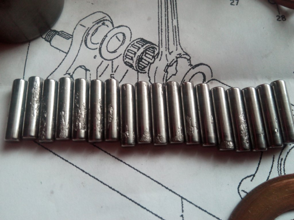

Achso bei mir hatte es damals die Pleullagerstäbchen zermahlen und die waren in jeder erdenklich Rille, Düse und Ölkanal variante zufinden

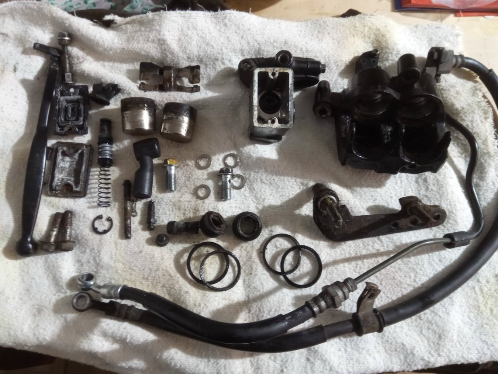

...die Fischer - Stahlflexleitungen waren auch schon geordert...Mein Lieblingsspruch: ..."wenn man mal anfängt"...

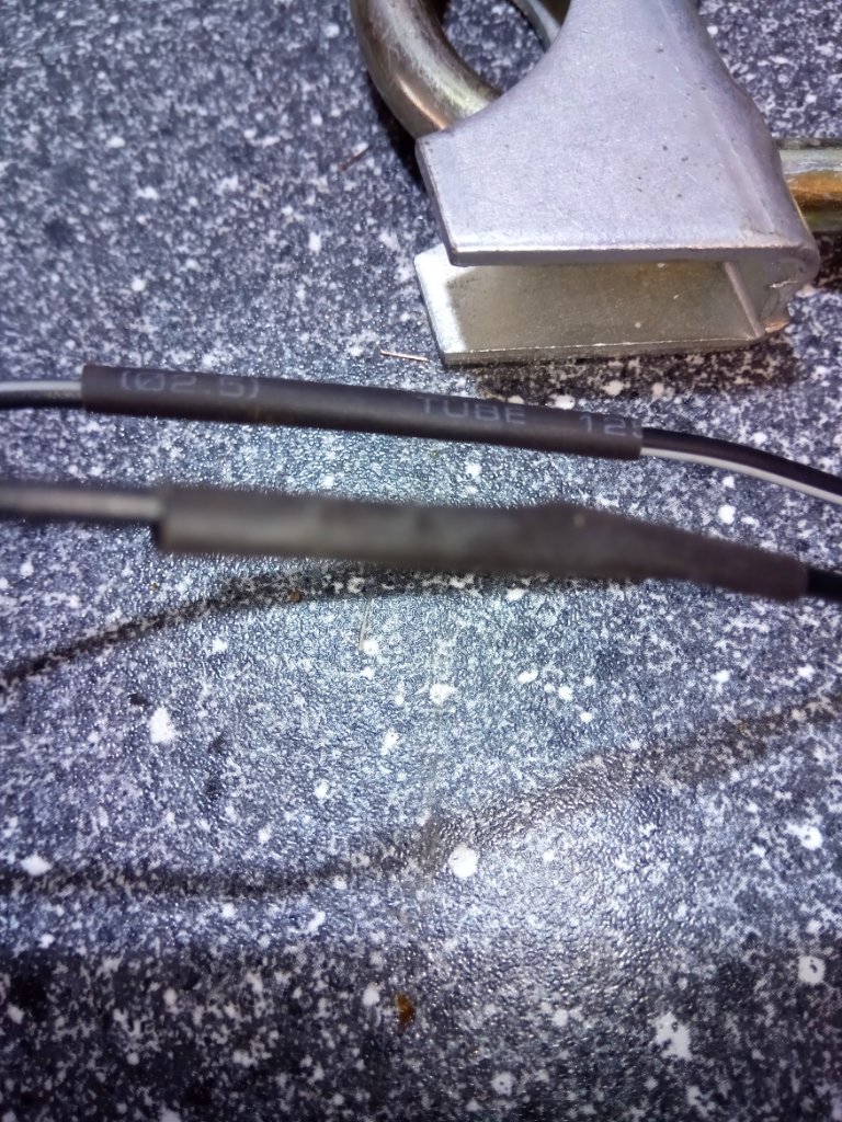

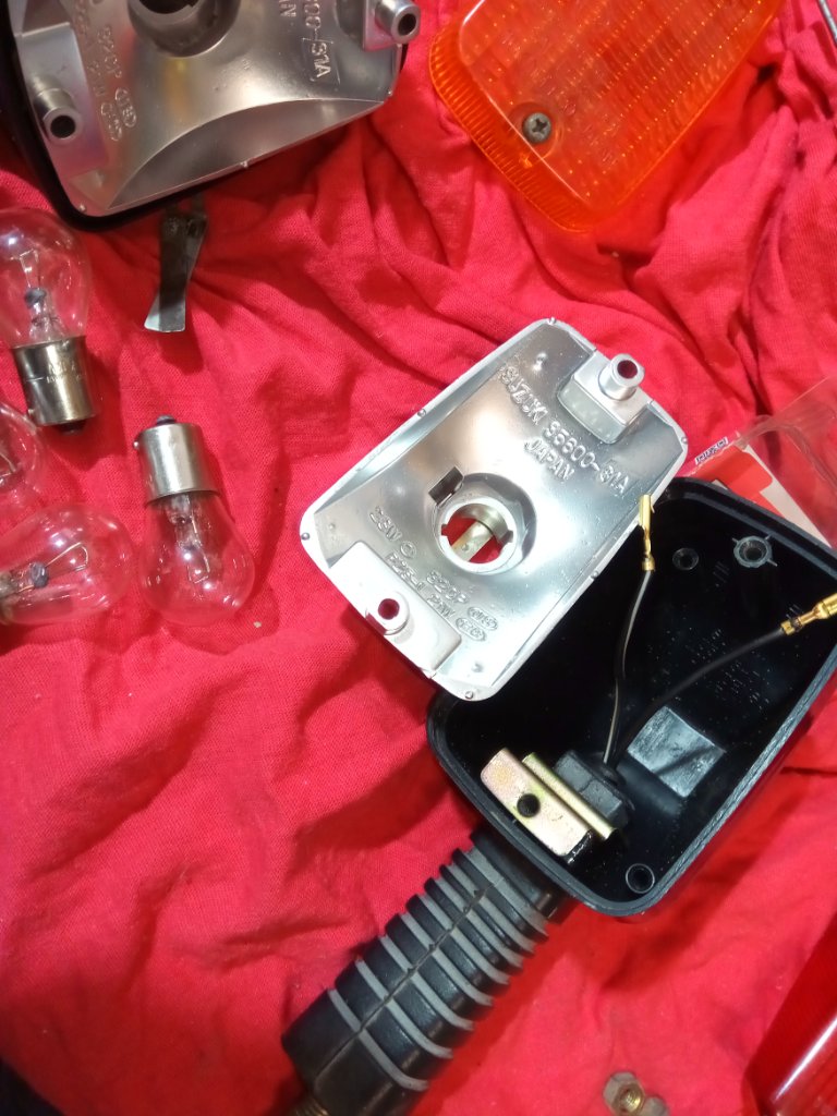

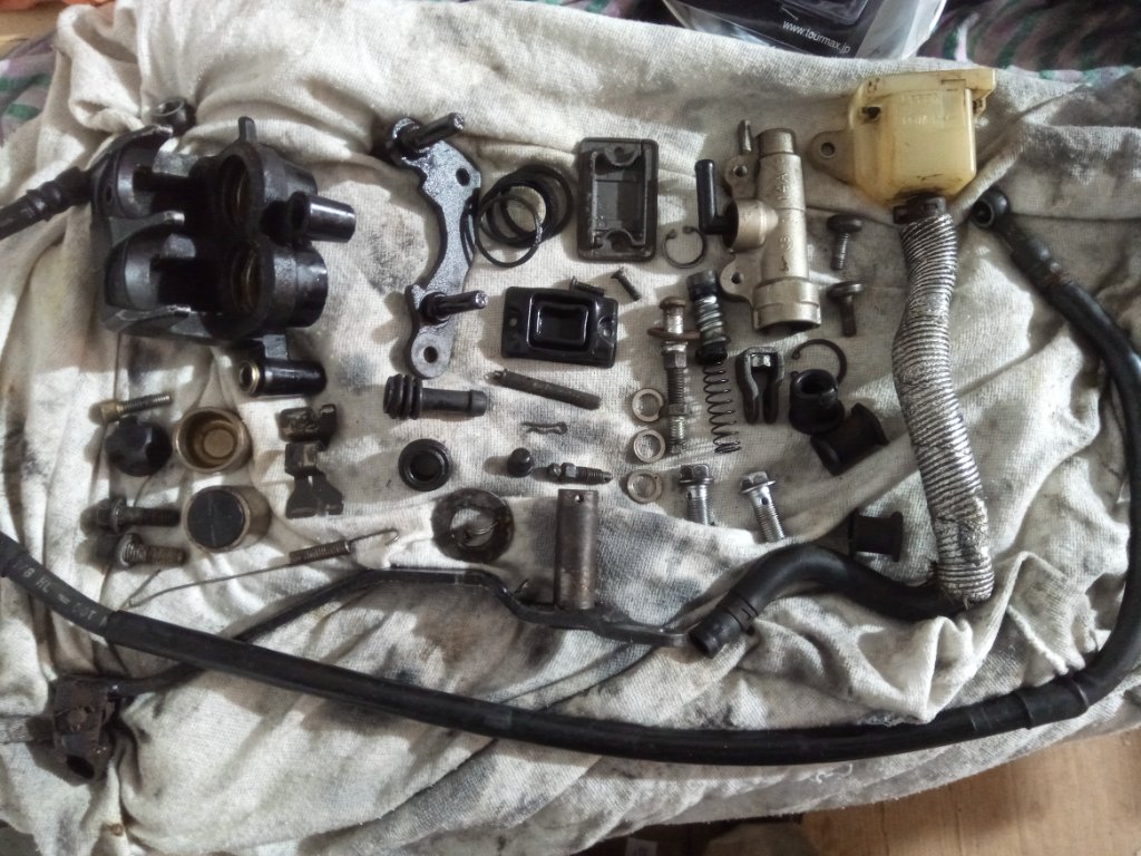

..irgendwie kamen auch ein paar original-Blinker zu mir, natürlich waren die Kabel sehr kurz abgeschnitten...
Also, auch wieder Basteln...

ich sehe Bremsteile und Kupferpaste: https://www.ws-autoteile.com/de/content ... chsel.html
Kupferpaste nehme ich für gar nichts mehr.
tolle Fotos!!! Besser als Fernsehen für uns Danke!

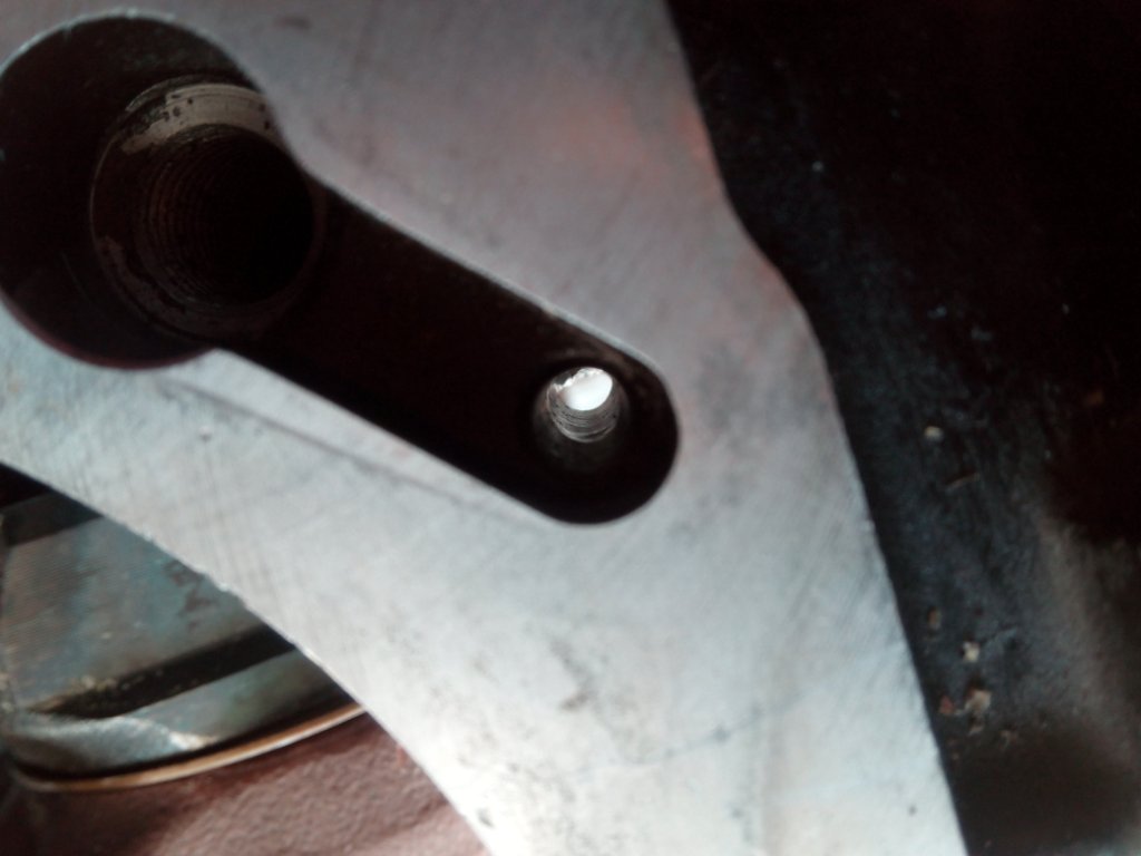

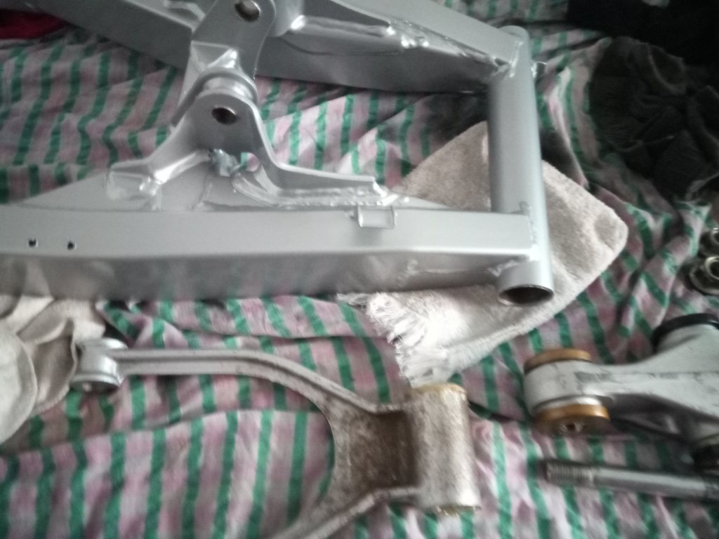

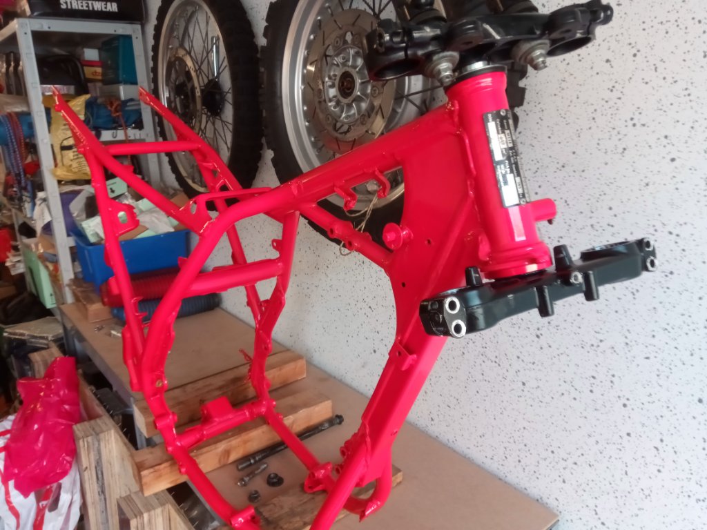

...im Februar 2020 kamen die Schwinge und der Rahmen vom Pulvern zurück...
Also: frisch ans Werk... ..bald geht's weiter...

Nein, im Ernst: das ist schon einleuchtend, im verlinkten Beitrag...
Aber: an meiner "Grauen" Dakar verwende ich schon seit mehr als 10 Jahren Kupferpaste...immer wieder...gänzlich ohne irgendwelche Nebenwirkungen!
Die "Black" ist jetzt gerade erst mal 3500 km gelaufen.... ich schau' halt öfters nach den Bremsen, mache sauber...usw...
Aber: sollte sich da irgendetwas verdächtiges zeigen, dann werde ich berichten, dass glaubst aber...

..."die Botschaft hab' ich wohl vernommen, allein mir fehlt der Glaube"...Dennis hat geschrieben: ↑22 Sep 2021 11:57 ich sehe Bremsteile und Kupferpaste: https://www.ws-autoteile.com/de/content ... chsel.html

Kmmt drauf an, wo man sie hinschmiert. Die Schrauben vom Krümmer sind da eher ungeeignet .
Aber wieso hast Du denn bei der Black den Rahmen wieder in Magenta pulvern lassen?
