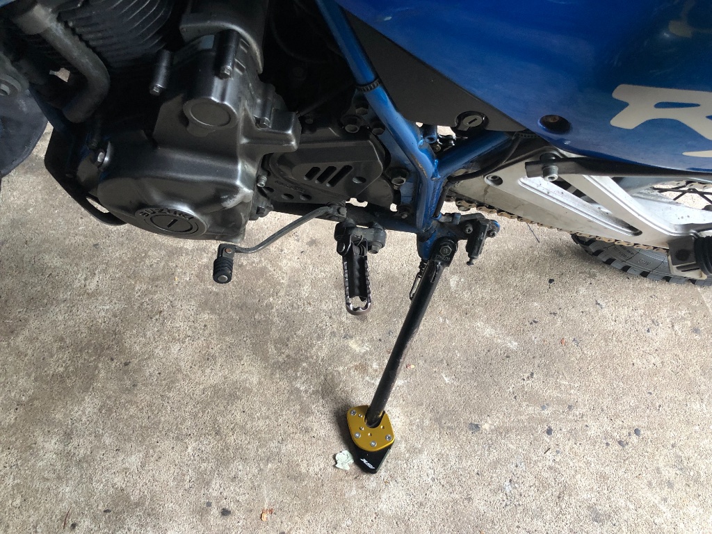

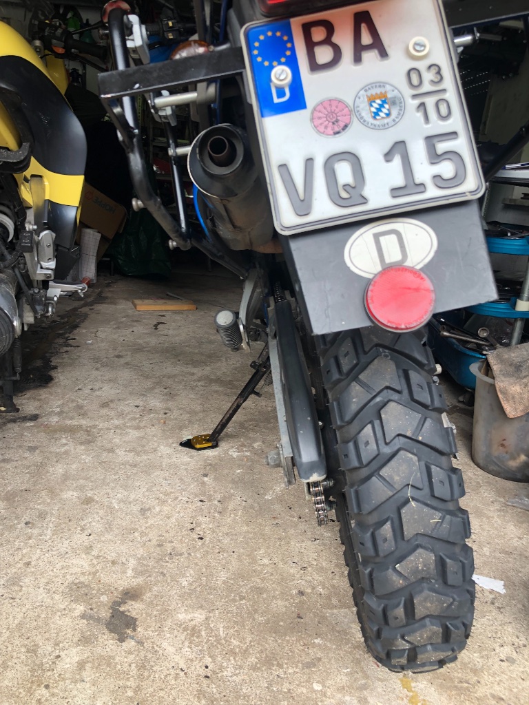

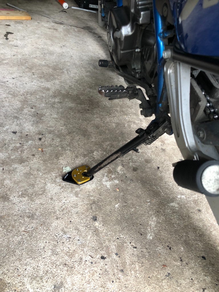

Seit einiger Zeit habe ich mich mit dem Seitenständer beschäftigt.
Die Originale Auflageplatte ist einfach zu klein mit 38mm x 49mm.
Außerdem biegt sich jedesmal im oberen Bereich das Flansch auf vom Ständerrohr durch diese zu kleine Auflage.
Nachdem ich verschiedene Modelle bestellt und probiert habe, habe ich die richtige gefunden. Diese passt Plug&Play...
Hier der Link:
https://www.amazon.de/gp/product/B08HRV ... UTF8&psc=1
So sieht es im montierten Zustand aus: Und meine Maschine steht endlich nicht mehr so schräg..

Und sieht auch noch gut aus ,Topp

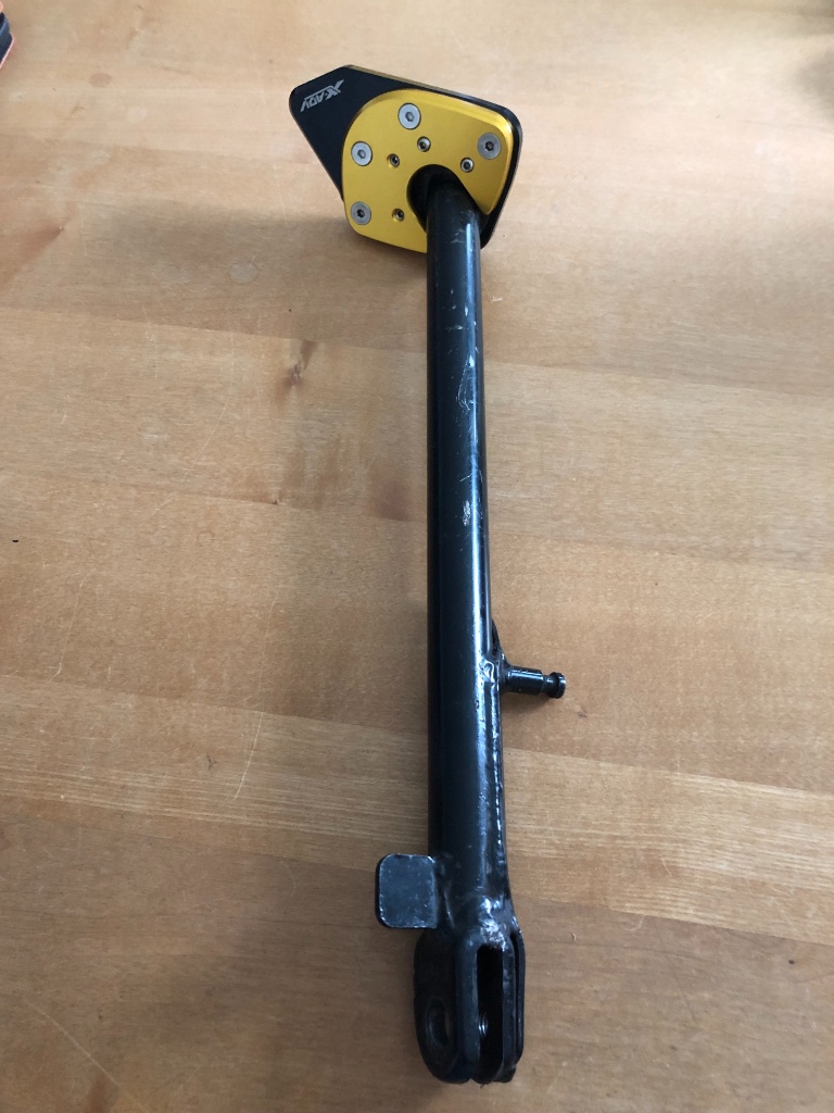

- Vorsicht! -
Diese Auflageplatte passt nicht auf den Suzuki Seitenständer für die Tieferlegung. Wie bei mir verbaut...

andreasullrich hat geschrieben: ↑01 Okt 2021 05:58Vielleicht eine Eigenkonstruktion?
Oder von einer anderen Maschine?
Nein, weder noch. Wurde von mir als Suzuki Originalteil bei CMSNL gekauft...
(Ich gehe nun einfach mal davon aus, daß die ein originales Teil verkauft haben...)
Nachtrag:
Hier gut zu sehen; die Verstrebung ist im Weg - https://images.cmsnl.com/img/products/s ... 1_c669.jpg
Und auch die Auflagefläche ist etwas zu lang.
Hatte mir die Fotos von Andreas zu wenig genau angeschaut vor dem Kauf...
Und nicht im Kopf gehabt, wie das Bauteil an meiner SP46 aussieht...

Re: Mein Seitenständer hat endlich eine größere Auflage
Anscheinend sind die neueren Seitenständer der > 2001er Baujahre mit einer kleinen Strebe von der Grundplatte zum Rohr versehen worden. Mein kurzer Ständer, den ich nach Umbau von tief verlängert habe, hat diese Strebe noch nicht.

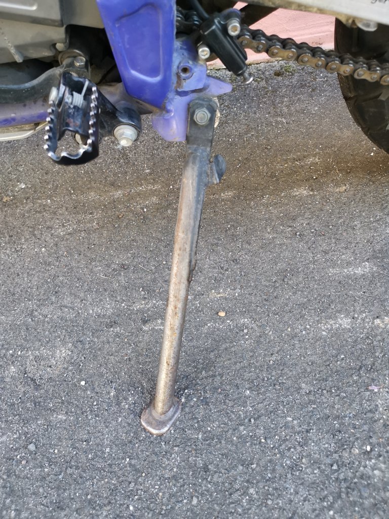

- Beiträge: 5596
Eine Verstrebung war mir auch nicht bekannt. Hier ein Bild von meinem, SP46, Bj.96 und original.
