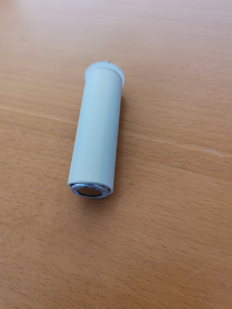

Nun will ich aber das Meßgerät nur wegen nicht mehr erhältlichen einfachen, billigen und geschmacklosen Batterien nicht aufgeben und auch damit unbedingt nochmal die Werte ermitteln.

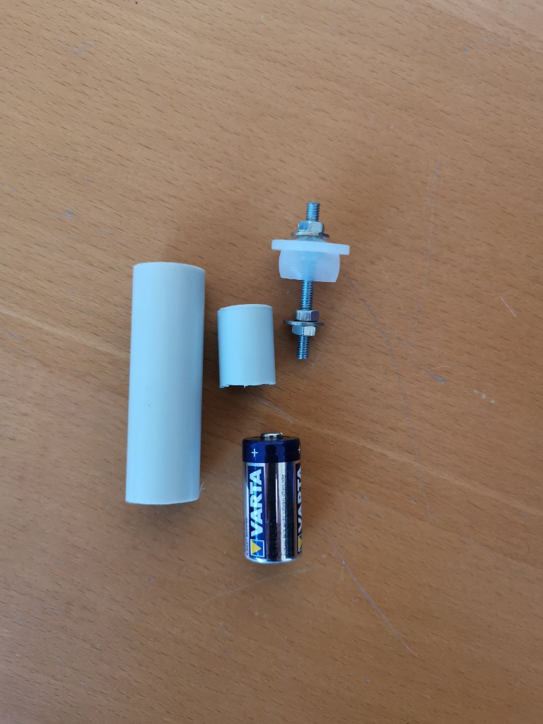

Also wat macht man da? Man bastelt sich eben eine passende Batterie, denn aufgegeben wird nicht, außer natürlich Briefe . Dann mal auffe Schnelle was zusammengepfuscht. Man hätte es durchaus schöner machen können, aber der Zweck heiligt die Mittel . Einfach anlöten wollte ich die Batterie nicht, soll ja schließlich herausnehmbar sein
Rezept: Man nehme eine 3V Batterie vom Typ CR123, ein Stück Elektroinstallationsrohr vom Ø so groß das die Batterie reinpasst, ein Stückchen dünneres Rohr das auch ins größere Rohr passt (dient als Batterieverlängerung), einen Hohlwanddübel mit Gewindestange M5, passende U-Scheiben, Muttern und einen Kunststoffstopfen für den Pluspol (habe ich von irgendeinem Gerät) und baue das alles zusammen.
Das ganze sieht dann so aus.
