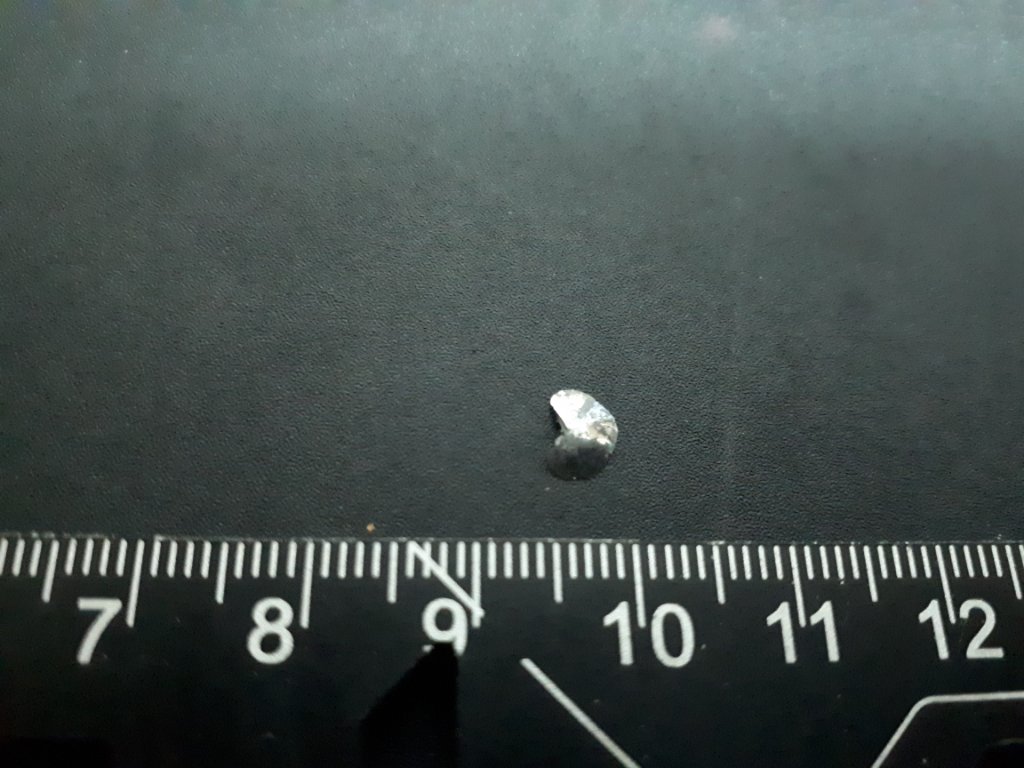

ich mach grad den Service meiner DR (SP46B) und hab da einen schön glänzenden Fang an der Ölablassschraube gemacht.
Was meint ihr, von was der Splitter stammen könnte, ob ich mir Sorgen machen sollte und was ich zur weiteren Analyse tun könnte? Der Ölfilter war sauber, im Lima-Raum ist nix zu erkennen. Kupplungsdeckel könnte ich erstmal noch sicherheitshalber abnehmen, erwarte da aber nichts.

Puck hat geschrieben: ↑20 Dez 2021 21:12Hallo zusammen
das sieht nach Kugellager aus. Also ein Teil einer Kugel.
Wenn dem so ist, siehts nicht gut aus. Soll heißen: defektes Lager ausfindig machen und erneuern. Wenn es nur dieser Abplatzer war, hast Du Glück gehabt. Aber zuerst Ölsieb raus ( dort wo die Ablaßschraube ist ) ist ein Deckel, der mit drei Schrauben befestigt ist, diesen abnehmen, Sieb raus, nachsehen ob da weitere Teile sind und das abgelassene Öl durch einen alten Damenstrumpf laufen lassen. Sind da weitere Teile zu finden, weißt Du was Du zu Weihnachten machst.
Vielleicht melden sich noch Mitglieder aus dem Forum, die Dir den Schrecken nehmen, den ich Dir jetzt eingejagt habe.
Hi,also Kugel glaub ich nicht,das müsste sich mechanisch bemerkbar gemacht haben.Die 46er hat keinen Deckel mit Ölsieb ,da sucht sich der neue einen Wolf

Puck hat geschrieben: ↑21 Dez 2021 13:45
...hing an der Ablassschraube, schrubst Du?
Eine magnetische?
Also magnetisch?
Also Eisen/Stahl?!
...hmm, lass mich mal in meine Glaskugel schauen...
...keine Ahnung!
...auf dem Foto ist das Teil leider nicht so gut zu erkennen, als dass man es irgendwie zuordnen könnte...
Mach doch mal noch ein besseres Foto!

sieht für mich nach was ganz anderem aus.
Als wenn eine zu lange Schraube in ein zu kurzes Sackloch geschraubt wurde und dann der "Butzen" am Ende abgesprengt wurde.
Wenn nicht magnetisch = Gehäuseteil.
Das Sumpfsieb ist so nicht zu erreichen. Vllt. ist mit Leuchte und Endoskop durch Ablassschraubenloch noch was zu sehen..
Ulf hat geschrieben: ↑22 Dez 2021 07:20
Genau das war auch mein erster Gedanke.
Das sieht für mich auch nach einem Schraubenabdruck aus auf dem Teil.

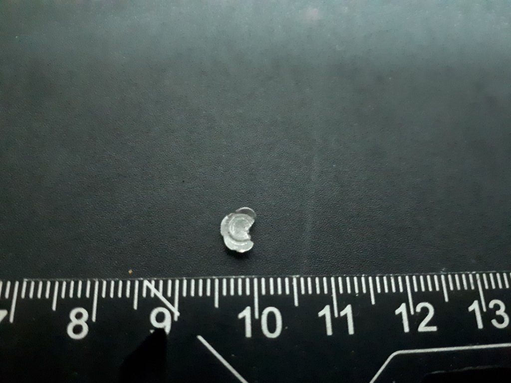

Zur Klärung:
- Ist magnetisch. Hing also an der magentischen Ölablassschraube.
- Fotos gehen nicht besser. Ist schon Makromodus. Wenn man draufklickt, gibts auch die volle Auflösung vom Bild. Mhh. Muss ich mich mal um ne gute Kamera kümmern.
Wo könnte denn so Schraube oder Kugel der Größe verbaut sein? Der Kopf der Schraube wäre ja etwas größer als 4/5 mm. Also 2/3 mm Schaft? Ne Kugel geht ja schon in Richtung 15 mm (und mehr) Durchmesser. Dachte aber zu Beginn auch sofort an einen Schrauben- oder Nietenkopf.
Wenn Du es auch nur geringfügig verbiegen kannst ohne dass es bricht, ist es keine Kugel. Die Rückseite schaut mir ein bisserl weniger nach Kugel aus.
Ich glaub, ohne Geräusche würd ich den Motor erstmal nicht zerlegen, sondern weiterfahren.

Wenn du die Seiten eh grad mal aufhast, würde es vllt. Sinn machen die Lichtmaschinenschrauben und die Schrauben vom Neutralschalter zu checken.
Waren bei meiner Sp46 schon nach knapp 10tkm locker.
Hab die Kreuzschlitzschrauben dann mit "Loctite mittelfest" eingesetzt.
Hätte ich jetzt auch gedacht. Hmm wenn es magnetisch ist? Rein Optisch könnte es auch das "Reststück" oder "Hütchen" sein was beim Durchbohren überbleibt. Nur woher sollte das stammen?
Ich würde gar nix aufmachen, es sei denn, wie Ulf schrub, Du nach dem Neutralschalter gucken willst.
Danke für die Ideen,
den Neutralschalter hatte ich 2020 schon gecheckt und ausgetauscht mit dem sicheren Dingens von HR (Leerlaufschalter Schraubensatz SP46). Bei der Lima ist alles iO.
