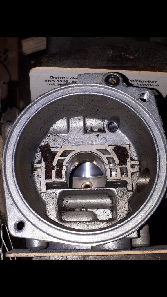

Bau mal der Gaser aus und mach alles Sauber , vorsicht mit der Membran! Hast Du noch den Schaumgummi Filter !? Bei mir sah es so aus ! Jetzt hat se K&N
Ja das ist der Plan, werde den Vergaser ausbauen und schauen woran es liegt.
Nein habe einen K&N Filter.
