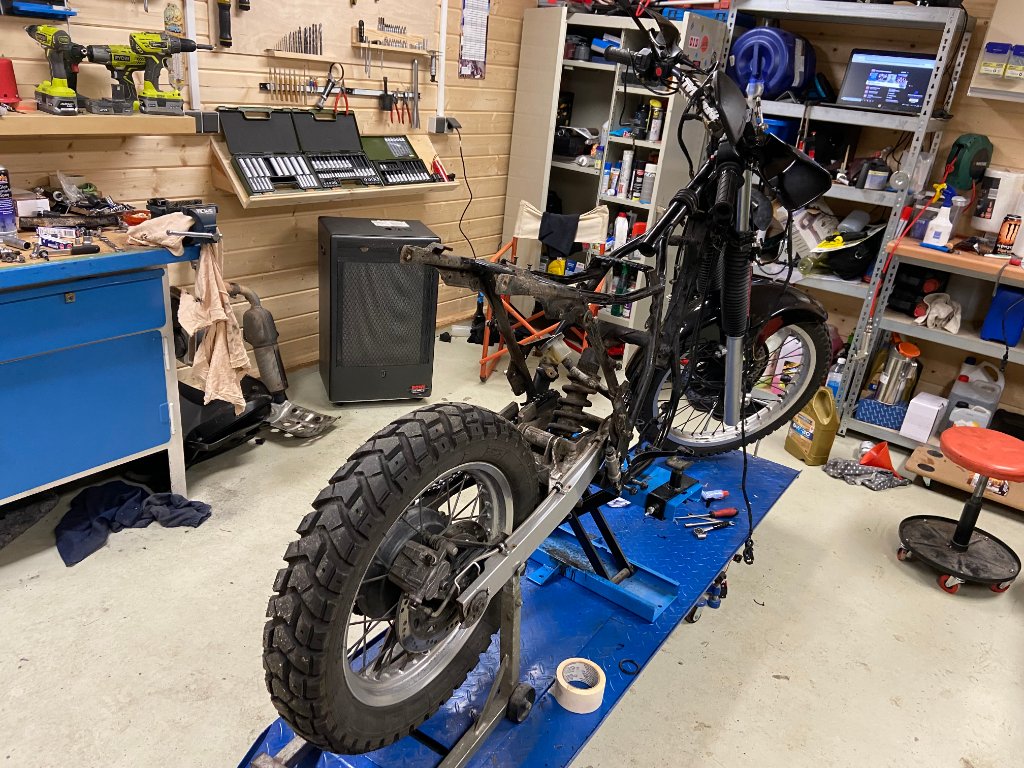

da der Winter und Corona einem ja nicht viel Spielraum lassen hab ich mich kurzer Hand dazu entschieden meine 500€ DR mal fix zu restaurieren.
Am Freitag kommen Rahmen und Schwinge zum Sandstarhlen um 1 Woche später ein frisches Farbkleid zu bekommen.
Ende Januar werden da die Räder neu eingespeicht und in Mattgold eloxiert.
In der zwischenzeit werden alle anderen Teile auch aufbereitet und so weit wie nötig neu lackiert.
Ventile hab ich bereits eingestellt (war bitter nötig da Spiel viel zu eng mit 0,02mm).
Somit wird meine 500€ DR beim nächsten Treffen in neuem Glanz erscheinen.

Achte beim Pulvern des Rahmens unbedingt darauf, die Kontaktflächen zur späteren Motorverschraubung metallisch blank zu halten.
Wenn an diesen Stellen Pulverbeschichtung vorliegt, drückt diese sich unter dem Druck der Schrauben weg und der Motor bekommt sukzessive Spiel im Rahmen.
Das hat mir mal bei einer Big eine Ventilhaubenverschraubung abgerissen.
- Beiträge: 1048
- Wohnort: 63165 Mühlheim
Re: Winterpause und Corona - Was nun?
Hat noch einen anderen Vorteil, der Motor ist elektrisch mit ( Masse ) verbunden. Alle anderen Kontaktflächen betrifft das auch.
Für Schwingenaufnahme sowie Lenkkopf habe ich mir Holzteile gedrechselt. In Schraubenlöcher kamen Holzdübel rein.
Und vorher noch die vielen Schweißperlen auf dem Rahmen wegfeilen/schleifen. Aber das wurde schon mal ausgiebig geposted.
Viel Erfolg Thomas

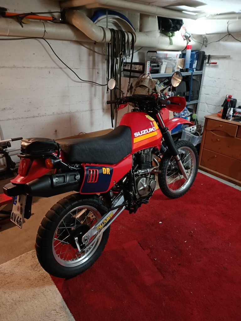

Es ist immer noch Corona und Winter. Ich bin aber heute soweit fertig geworden. Die Sitzbank kam heute vom Sattler. Die Originale bleibt original. Aber hier habe ich mir was langstreckentaugliches machen lassen. YSS habe ich verbaut und kann auch nichts schlechtes sagen. Vorne habe ich Wirth verbaut, Lenkkopflager gewechselt und jede Menge geputzt.
