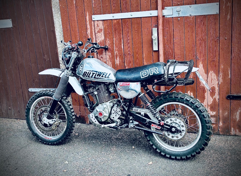

Da ich sowieso gerade eine SE neu aufbaue könnte ich das ggf übernehmen, wenn niemand anderes den Vortritt möchte

Sieht gut aus, kannst Du mir gerne eine Ausführung zum Testen schicken!
Re: Schutzabdeckungen für Kupplungs- u. Lima-Deckel
Also Tschumadan und DR-Oldie.
Hast du noch Distanzen verbaut, oder geht sich das so aus?
Hallo Distanzen müssen verbaut werden!
Ich habe einfach Aluröhrchen mit 10mm Ø und 2mm Wandung genommen, jeweils drei Stücke von 14mm und 8mm Länge abgeschnitten. Die 8er glaube ich als erste, dann Fangbügel, 14er und Abdeckung... oder umgekehrt
P.S.: @Tibor, wie hast Du das Blech geschnitten? Laser oder Wasser?
Hallo
JA, auf jeden Fall! Also mich bitte auch auf die Liste setzen.
... wobei, am Liebsten würde ich gleich zwei x zwei so fertige Teil nehmen/kaufen. da meine Möglichkeiten hier sowas zu basteln sehr begrenzt sind.
Die sind gelasert. Die Drehmaschine, auf die ich Zugriff habe, ist defekt (bin Drehstuhlpilot ohne praktische Ausbildung, an die guten darf ich nicht). Werd die Distanzen wohl bei einem Kumpel machen.
@Majertours: erstmal abwarten ob alles passt. Grundsätzlich bekommen wir das schon hin. Ich mach jetzt erstmal die beiden Sätze fertig.
Hallo Tibor,
wie weit ist denn dieses Projekt? Auch für SP 41- 45 geeignet?
Heiko
