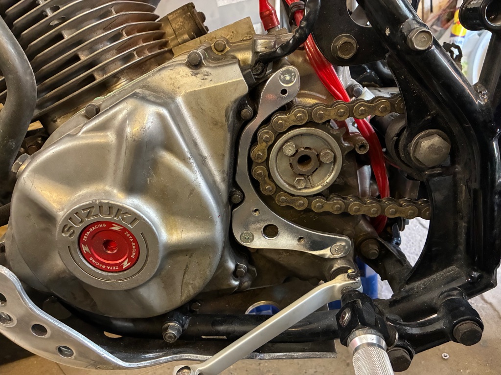

nach mehreren Jahren hab ich das Kettenfangblech vor einigen Wochen für mich selbst gelasert um es an meiner SP44 zu montieren.
Hat nicht 1:1 gepasst, wobei ich es mit Flex und Akkubohrer passend machend konnte. Insbesondere die obere Bohrung hat überhaupt nicht gepasst.
Des Blech befindet sich ziemlich mittig vor den Rollen der Kette. Die Kettenglieder selbst laufen hinter bzw. vor dem Blech, weswegen es nicht so knapp ist wie es wirkt.
Des Weiteren kann überlappt es nicht den Motordeckel. Ergo müsste sich dieser ohne Demontage des Kettenfangblechs demontieren lassen können (hab es nicht getestet).
So sieht das ganze komplett aus: Wenn sich 5 Interessenten (oder mehr) finden, würde ich ne Kleinserie aufsetzten.

Re: Schutzabdeckungen für Kupplungs- u. Lima-Deckel
ich habe an sowas immer Interesse, befürchte aber, dass es bei meiner SP45 nicht passt. Auch die Serienabdeckung des Ritzels unterscheidet sich. Vermutlich wg. dem Zwischendeckel für den Anlasserfreilauf und Gedöns...
bei der SP44 wird die Ritzelabdeckung am Motorgehäuse verschraubt und nicht am Seitendeckel. Wenn das bei der SP45 auch so ist, könnte es passen. Wenn der Seitendeckel weiter rein ragt, dann eher nicht. Ich hab es in Detail leider auch nicht vor Augen…
