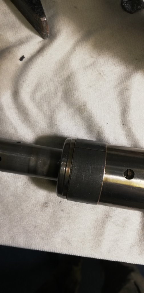

ich restauriere gerade eine SP44 komplett und bin gerade beim Zusammenbau der Gabel. Diese wurde vollständig zerlegt und gereinigt.
Da mir die Erfahrung fehlt, ist mir beim Zusammenbau eine blöder Fehler passiert. Ich habe leider die Buchse (Bild 3) in die Gleitrohrbuchse (Bild 2) eingetrieben BEVOR ich das Standrohr in der Gleitrohrbuchse eingeschoben habe. Jetzt bekomme ich das nicht mehr raus, weil bei der Demontage diese Buchse mithilfe des Standrohres (Bild 1) "ausgetrieben" wird. Jetzt steh ich da und weiss nicht, wie ich das Teil da wieder rausbekomme. Kann jemand helfen?
Dank und Gruß,
Christian aus Dortmund
Dank und Gruß,

..ich wurde es mit erhitzen des Standrohres probieren, Alu dehnt sich weiter als Stahl.
Ich benutze das für meine Oldtimer, bei Motorüberholung wird der Rumpf in den Backofen geschoben und bei 150 bis 180 Grad für 30 min. erhitzt, danach fallen fast Getriebelager oder Kurbelwellenlager aus den Führungen.
Sonst würde ich mit einem Dremel den Ring vorsichtig aufflexen....

Hallo Christian,
in diesem Fall brauchst Du einen " Lagerauszieher ". Schau Dich mal in Deiner Nähe um, ob Du nicht eine kleine alteingesessene Fa.
findest ( kann auch ne Rollerwerkstatt sein ) die so etwas haben und lass Dir helfen. Sowas sollte nicht die Welt kosten und max. ne halbe Std. dauern. Das mit der Wärmebehandlung wird nicht funktionieren. Der Ring ist offen und dehnt sich beim Erwärmen mit.
Zwei Haken mit scharfen Kanten könnten helfen. Unten einhaken und ziehen.

Danke für die Antworten, ich denke ich werde mal eine Rollerwerkstatt aufsuchen....danke Euch
Re: Gabel falsch zusammengebaut SP44
fa. fuchs (motorinstandsetzung) direkt am hafen in DO mal ansteuern, falls du nicht allzusehr vororts wohnst. der schafft das auch.
viel erfolg!
