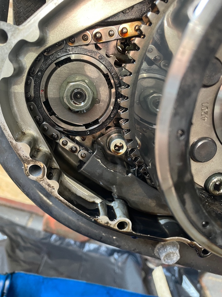

Heute habe ich erstmal nur das Öl abgelassen ich und habe mal den Deckel auf der Lichtmaschinenseite geöffnet
Was haltet ihr davon? Also ich finde das die Zahnräder gut aussehen , der Anlasserfreilauf dreht auch
Im Polrad sind Metallsplitter , die aber vom Polead selbst kommen??

Zu den Bröseln:
Schwierig. Es sind ja im Ölsumpf immer wieder winzige Brösel. Aber an den Magneten der Lima habe ich bewusst noch nie welche gesehen. Ich denke Mal vorsichtig, die Spähne von Getriebe oder Kurbelwelle kommen da irgendwie durch den Ölkreislauf nicht hin.
Aber wie lösen sich Spähne von den Magneten ab?
Kupferfarben = Kurbelwelle,
Eisen = Getriebe,
magnetisch = von der Lima?
Mach es sauber und schau nach Schleifspuren. Vielleicht kommt man dadurch drauf, was da passiert ist. Wie sehen die Limaspulen aus? Vielleicht sind oder waren die locker.
Bei der Gelegenheit kannst du die Spannung der AGW Kette prüfen.
Vielleicht fällt ja jemandem etwas dazu sein, der sich diesbezüglich besser auskennt, als ich.

Der dauermagnetische Rotor zieht halt alles an eisenhaltigem Abrieb. Anhand der genannten Farbgebung kann man das verschlissene Teil eingrenzen. Abrieb von dem Getriebe wäre eisengrau und am wenigsten schlimm. Das DR Getriebe ist ja bekannt für Verschleiß!

Schau Dir mal die ersten beiden Bilder von mir an, da ist das Polrad sauber und da sieht man die Schleifspuren
Die Späne waren auf alle Fälle aus Metall da magnetisch
Am Ölsieb war nichts , außer 1-2 Brösel , weder Metall noch Messing ehr Dreck.
Werde auf alle Fälle die Kette überprüfen, und dann wenn keiner Stop halt schreibt die Kiste ohne groß sonst zu suchen als Okay ansehen
Mal schAuen was alles noch kommt bis zum ersten Start

Die Schweißperlen können natürlich von dem Abrieb bzw. den Schleifspuren kommen. Zwischen Lima und Polrad ist ja nicht viel Platz.
Von der Steuerkette könnte der Abrieb auch kommen, die Röllchen auf den Gliedern nutzen sich gerne ab!
