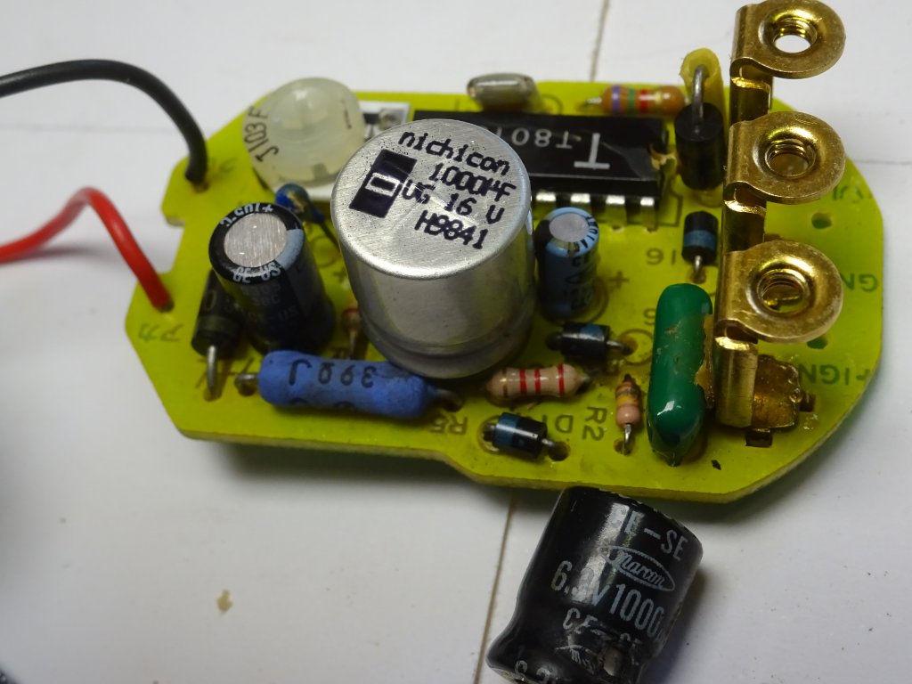

Gestern hab ich jetzt geschaut woran es liegen könnte. Hab alle 3 Anschlüsse gecheckt (12V , Masse, Durchgang zur Zündspule), alles OK. Dann hab ich den DZM mal aufgemacht und da hab ich gesehen was los ist: Ein Kondensator ist durch, hat ein schönes 1mm-Loch auf der Seite und davor die Platine schwarz verbrannt. Das Bauteil davor ist total verschmort und nicht mehr zu erkennen was es mal war. Eine Diode oder ein Widerstand?
Auf der Platine konnte ich noch so halb "R6" lesen, also wahrscheinlich ein Widerstand. Jetzt hab ich aus einem alten US-Robottics-Telefonmodem (56-kBit/s! :D ) einen passenden Kondensator (1000MikroF, 65V) raus gelötet und den durchgebrannten ersetzt. Ein anderer Freund meinerseits meinte, dass er sogar richtig rum drinn sei. Der alte hatte zwar nur 6.3V (statt jetzt 65) dass soll aber egal sein.
Ein größeres Fragezeichen war das andere, verkohlte Bauteil. Ich hab statt dessen (oh jeh, ja ich weiß) einfach mal einen 10-Ohm Widerstand rein gelötet. Nur "Damit was drin ist".

p.s.: Versuche noch ein paar Bilder hochzuladen (der fette, silberne Kondensator in der Mitte ist neu, und der braune Widerstand mit den 3 roten Streifen direkt daneben ist neu)

willkommen hier. Wenn der Widerstand mit den "drei roten Streifen" der ist den Du eingelötet hast, dann hat der nicht 10 Ohm sondern 2,2 kiloohm.
Teile bekommst Du beim Frankie .
Das Einfachste wäre jetzt halt jemanden mit ner 44er oder 45er zu haben, wo man mal schauen könnte, wie die Bauteile unverkohlt aussehen, wegen der Werte eben.

der Widerstand mit den drei roten Ringen hat den Wert von 2,2 kOhm & 1viertel Watt.
Allerdings vermute ich, das das Ding mit dem Zeiger dran bzw das IC ( das kleine Halbleiterbauteil mit den 16 Beinen ) defekt ist.
Das Messgerät mit dem Zeiger kann man messen, alle anderen Bauteile auch, wenn man weis was man messen muß, bis auf das IC.
Ein T8016 gibt es bei Conrad-Elektronik zu kaufen.
Es nutzt nur nichts, wenn man nicht weis, wie der Drehzahlmesser elektronisch aufgebaut ist bzw funktioniert.
Bitte nicht falsch verstehen. Ich will Dich nicht herunterputzen, aber nur Bauteile tauschen hilft meist nicht, man kann aber Glück haben und nachher funktioniert das Ding wieder.
PS.: Ich habe ein Cockpit von einer 44er auf meinem Balkon und kann morgen mal nachsehen welche Werte die anderen Bauteile haben.

ich bin´s nochmal. Auf dem Foto 1 kann ich erkennen, das das IC auf der rechten Seite einen Spannungsdurchschlag hat. Muß also neu.

hab heute meinen Drehzahlmesser vom Balkon geholt und unter die Lupe genommen. Leider muß ich Dir mitteilen, das eine Reparatur nicht lohnt. Du kannst aber mit einer 1,5 Volt Batterie die Funktion des Zeigermessgerätes prüfen. Dies sollte bei 1,5 V ca 7000 r/min anzeigen. Achtung, bei 12 Volt = alles kaputt. Die Spannung geht auch in die Elektronik.
Der R5 ist mit 39Ohm im Zementgehäuse der Schutzwiderstand. Es ist auch noch eine Diode vorgeschaltet.
Niemals nicht am VR 1 drehen, ist ein Poti zum Eichen des Drehzahlmessers.
Du solltest das Angebot vom DR500 annehmen, das halte ich für die vernünftigste Lösung.
