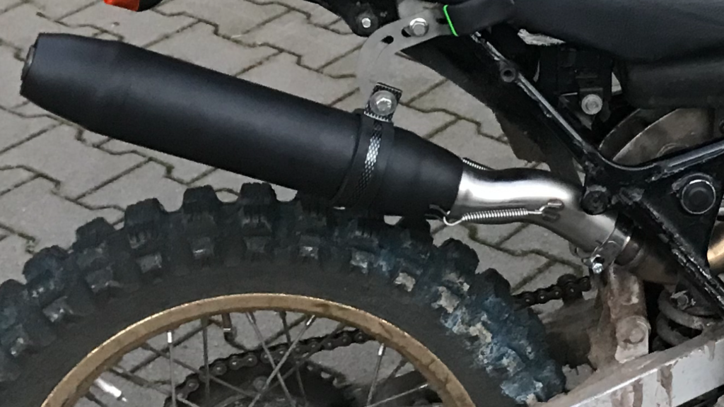

Den zweiten DB-Eater kann man in den Krümmer Stecken, also in den Übergang ESD-Krümmer. Den würde ich nicht verbauen. Die Drosselwirkung dürfte nicht unerheblich sein, abgesehen davon vermutlich auch für die Auslassventile nicht optimal.
Re: newbie fragen dr600s
hab den gpr nun mal getestet… war für irgend ein anderes modell mit 70grad krümmer, passte natürlich nicht. hab ihn dann mittig im bogen zerschnitten, rumgedreht und wieder zusammen geschweißt. ich finde, dass der einen schönen klang hat und (zumindest mit beiden db eatern) nicht lauter ist als der sebring enduro 2. leistungsmäßig merke ich da auch keinen unterschied, dennoch werd ich mir die mühe machen einen kleinen kammerdämpfer zu bauen, den ich anstatt der db eater vorschalten werde.

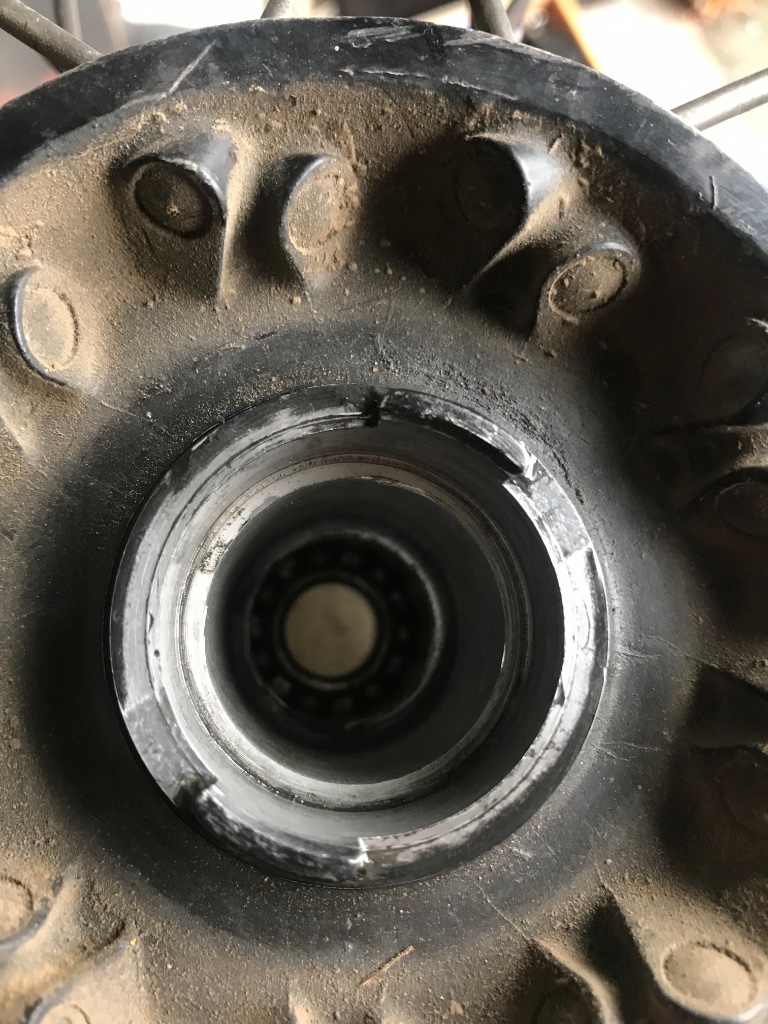

eines der radlager vorne kann ich von hand einfach herausziehen, hat vielleicht 1/100 spiel, passt also genau. jetzt hab ich mir den lagersitz mal angesehen und es sieht so aus, als wäre da eine lagerschale in die felge gepresst mit etwa 1,5-2mm wandstärke. dies ist bei beiden rädern vorn, die hier rumliegen, zu erkennen… kann mir das wer bestätigen, dass suzuki die lagersitze von werk aus gebuchst hat? vielleicht um abgerittene lagersitze durch eine neue buchse wieder herzustellen? stelle gleich ein bild ein…

habe schon bei verschiedenen Rädern die Lager gewechselt und bei allen war die Vorgehensweise gleich : Radnabe mit Heißluft auf 140° erwärmen und Lager mit Spezialabzieher heraustreiben. Beim Einbau ist die Vorgehensweise genau umgekehrt. Auf jeden Fall kann man ein Lager nicht einfach herausnehmen und auf keinen Fall haben die Spiel. Stell dir nur vor, du fährst im Gelände und das Lager kann in der Radnabe arbeiten. Stöße und Schläge würden das Lager zerschlagen.
Das Ausbuchsen muß ein Spezialbetrieb vornehmen. Suzuki macht so etwas nicht, die leben vom Verkauf.

das ausbuchsen kann ich selbst machen. ich bin mir nur unsicher, ob ich eine buchse für ein 32mm lager setze (ist allerdings 13mm breit, ich müsste daher noch das tachoschnecken-gehäuse anpassen), oder -falls da von werk eine buchse drinnen sitzt- ich diese ausspindle und erneuere… ich tendiere zu #1, weil ich dazu die felge nicht aufspannen müsste, einfach ne buchse mit aussen 35,05 und innen 32,00.

hier ein foto. das ist entweder von der gussform oder aber eine lagerschale…

Glaub nicht, dass es sich um eine Lagerschale handelt. Geht mal mit einem Magneten ran. Wenn´s ne Lagerschale ist, dann wird diese aus Stahl sein und daher magnetisch.

Radlager vorne habe ich vor kurzem an meiner DR600 auch gewechselt.
Das war ne Sache von ein paar Minuten. Den Lagersitz mit Heißluftfön schön ringsheröm erhitzen
und dann das Lager von der Gegenseite mit ner gescheiten Verlängerung (Ich habe einen langen dünnen Meißel) rauskloppen. Fertig.
Man brauch keinen Ansatzpunkt an der Lagerschale, wenn der Sitz gut erhitzt ist.
Ich verstehe das Problem ehrlicherweise gerade nicht.
